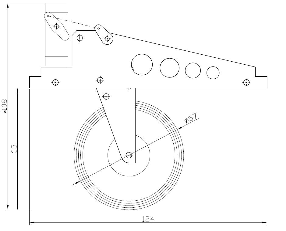

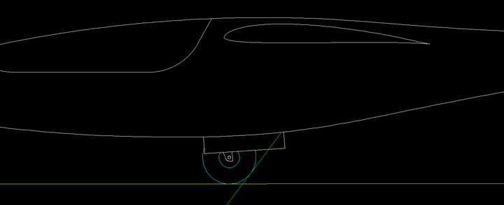

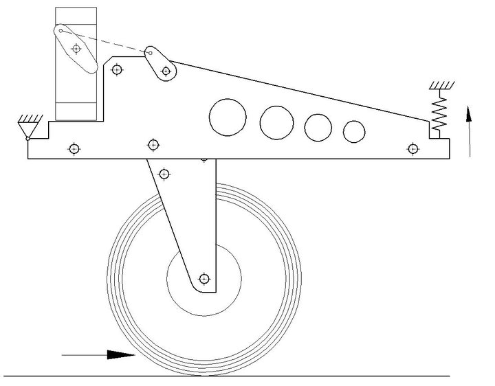

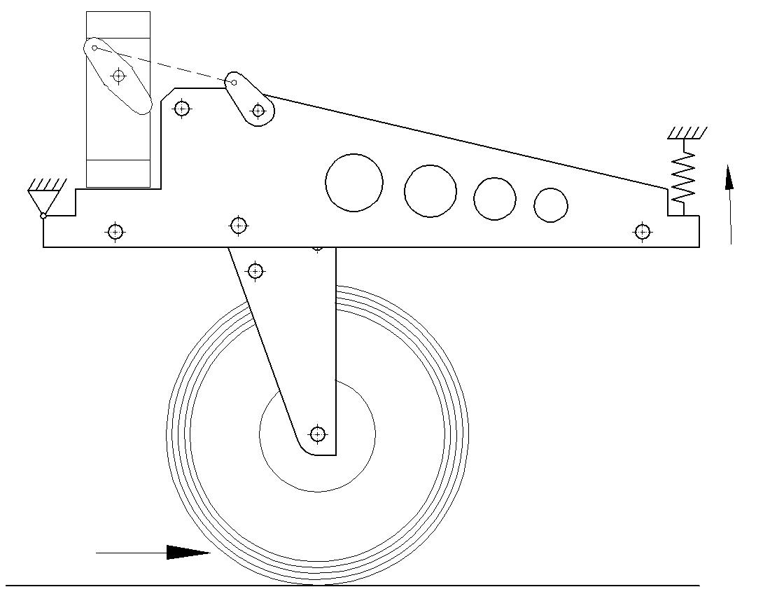

Potrzebuję podwozie do szybowca o masie do 2 [kg]. Projekt wzorowany na planach znalezionych w sieci. W założeniach ma być wytrzymałe i lekkie oraz wykonane z tego co "pod ręką" i przy wykorzystaniu podstawowych narzędzi (najbardziej zaawansowane to wiertarka kolumnowa). Planowo serwo mini a masa całości < 100 [g]. Cena w sklepie to 300-400 PLN (bez serwa) co wdaje się być grubo przesadzoną wartością a po modelarsku poza satysfakcją mam dokładnie takie jakie potrzebuję :]

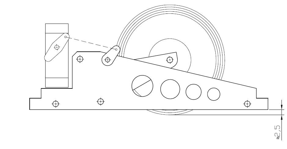

Najpierw wykreślenie elementów podwozia.
Wysunięte.JPG [ 53.04 KiB | Przeglądany 9185 razy ]
Wsunięte.JPG [ 34.28 KiB | Przeglądany 9185 razy ]
Te 2,5 mm wystającego koła dla owalnego kadłuba nie stanowi problemu. Jest to cena za zwiększenie średnicy koła przy wysokości ramy =30 [mm] (akurat taki mam płaskownik aluminiowy).

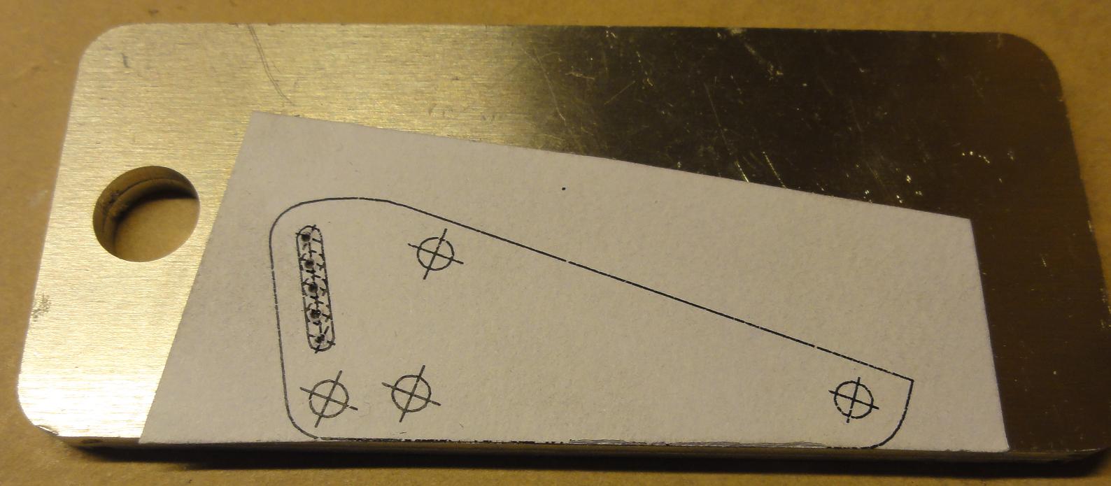

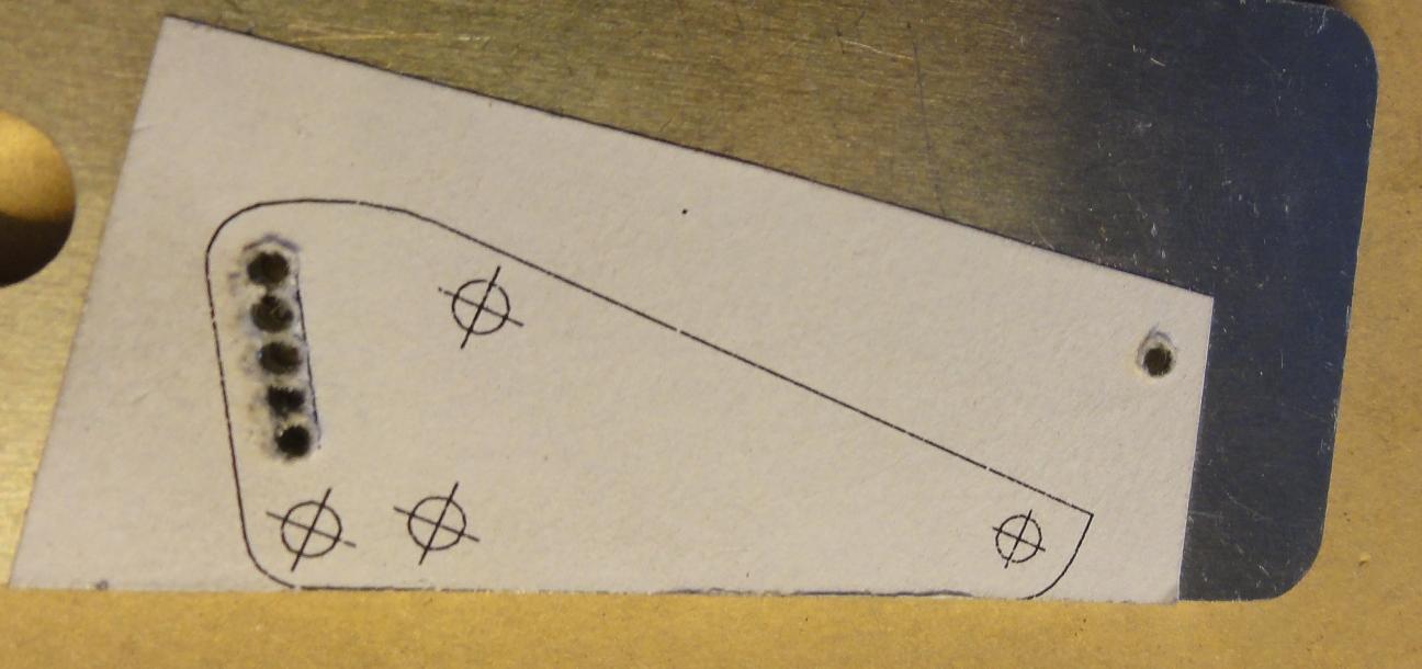

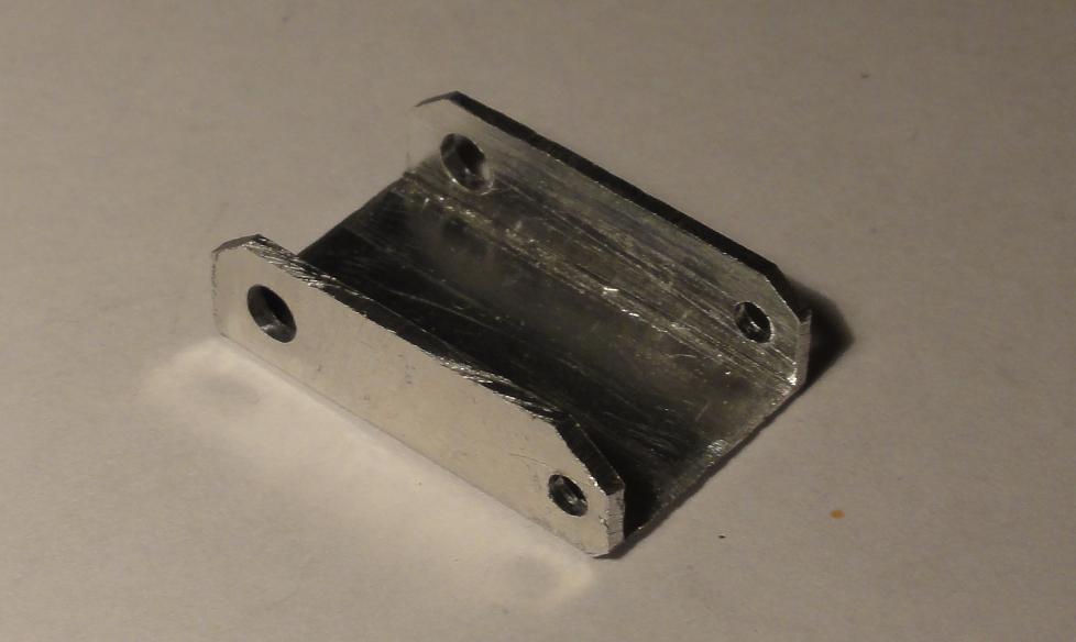

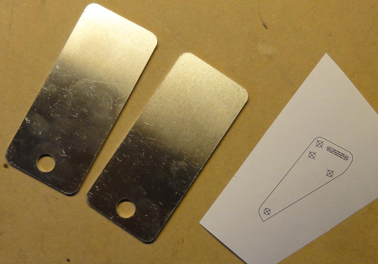

No to zaczynamy od "wahacza". Wydruk 1:1 wraz z blaszkami 2 [mm] (zwykłe aluminium choć PA6 byłoby lepsze ale tak jak mówiłem - z tego co pod ręką ;) )
01.JPG [ 122.75 KiB | Przeglądany 9185 razy ]
Sklejenie wszystkiego taśma dwustronną i wypunktowanie pod wiertło (wkrętem do drewna)
02.JPG [ 119.06 KiB | Przeglądany 9185 razy ]
Wykonanie otworów przed piłowaniem
03.JPG [ 85.88 KiB | Przeglądany 9185 razy ]

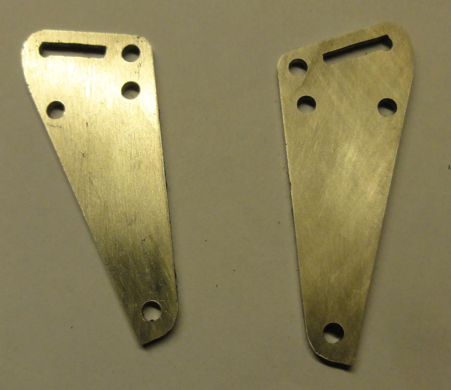

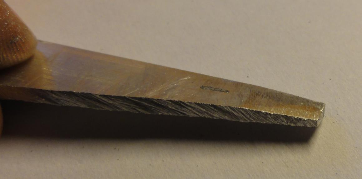

I wypiłowanie oraz wywiercenie pozostałych otworów. Należy wykonać lekkie wgłębienie w podłużnym otworze (na końcu) aby podwozie blokowało się pod ciężarem modelu - wtedy nie przenosimy żadnych sił na serwo przy lądowaniu
04.JPG [ 68.97 KiB | Przeglądany 9185 razy ]

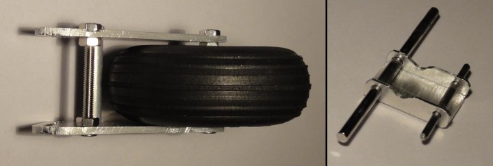

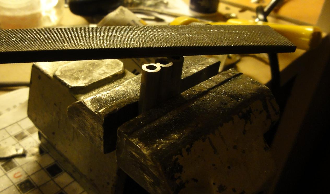

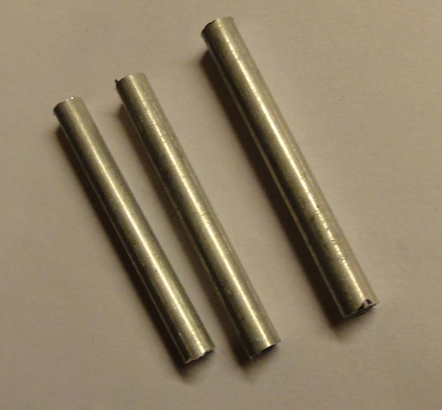

Przycięte tulejki dystansowe - rurka alu Ø5x1 [mm]. Początkowo zakładałem łączenie 2 wkrętami do drewna Ø3,3x10 [mm] ale nagwintowanie jednej strony było zbyt pracochłonne więc zmniejszyłem szerokość "wahacza" i wyszło na styk na śruby M3 które akurat miałem :D
05.JPG [ 44.39 KiB | Przeglądany 9185 razy ]

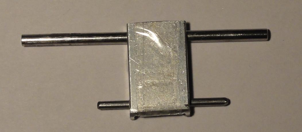

Sklejone rurki taśmą przed cięciem
06.JPG [ 54.79 KiB | Przeglądany 9185 razy ]
Najlepiej zostawić sobie z 1,5 mm i dopiłować - łatwiej uzyskać prostopadłość. Dodatkowo cały czas kontrolować wymiar suwmiarką. Mi udało się uzyskać dokładność rzędu 0,2 [mm] bez specjalnego wysiłku
07.JPG [ 134.14 KiB | Przeglądany 9185 razy ]

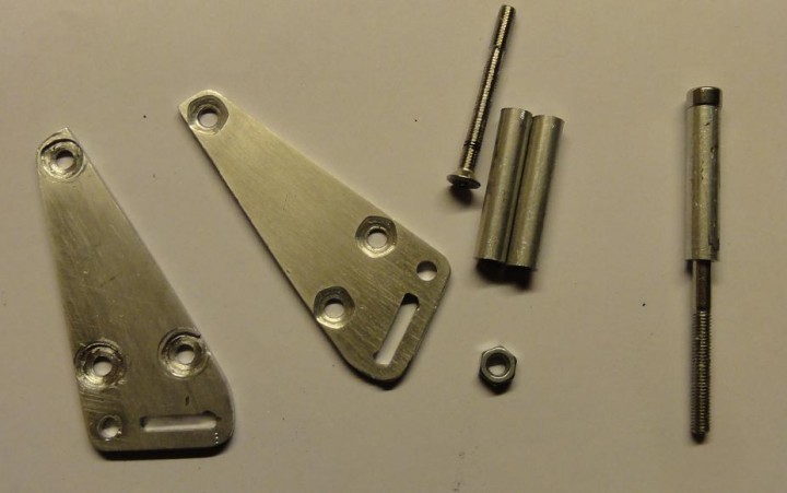

Poniżej składowe elementy. Poszerzenie otworów na łby śrub stożkowych było w miarę proste. Gorzej z wybraniem pod nakrętki. Posiadając frez o odpowiedniej średnicy byłoby to łatwe ale i bez tego się udało. Choć jeszcze do poprawy miejsce przy osi koła - tak aby nakrętka schowała się ≈0,7 [mm]. Im mniejsza szerokość tym mniejsze wycięcie w kadłubie
08.JPG [ 56.38 KiB | Przeglądany 9185 razy ]

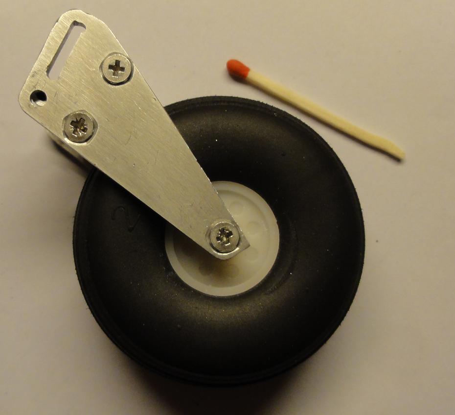

Całość po wstępnym montażu. Po przeanalizowaniu tematu okazało się że jednej tulejki (w miejscu osi obrotu) nie potrzeba. Nie ma sensu zwiększać masy
09.JPG [ 66.82 KiB | Przeglądany 9185 razy ]

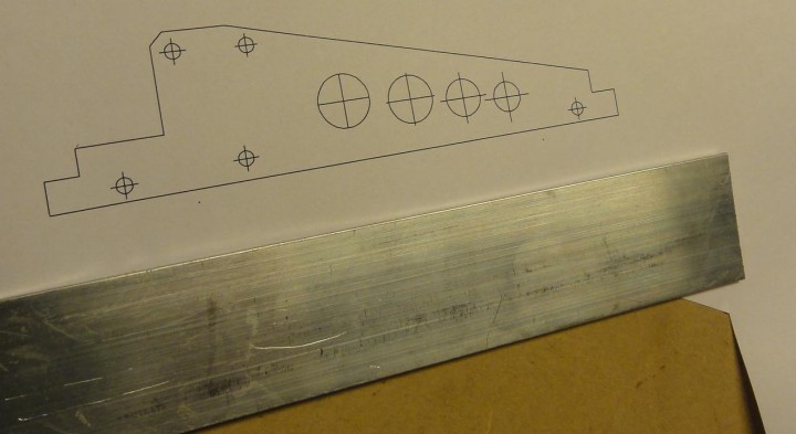

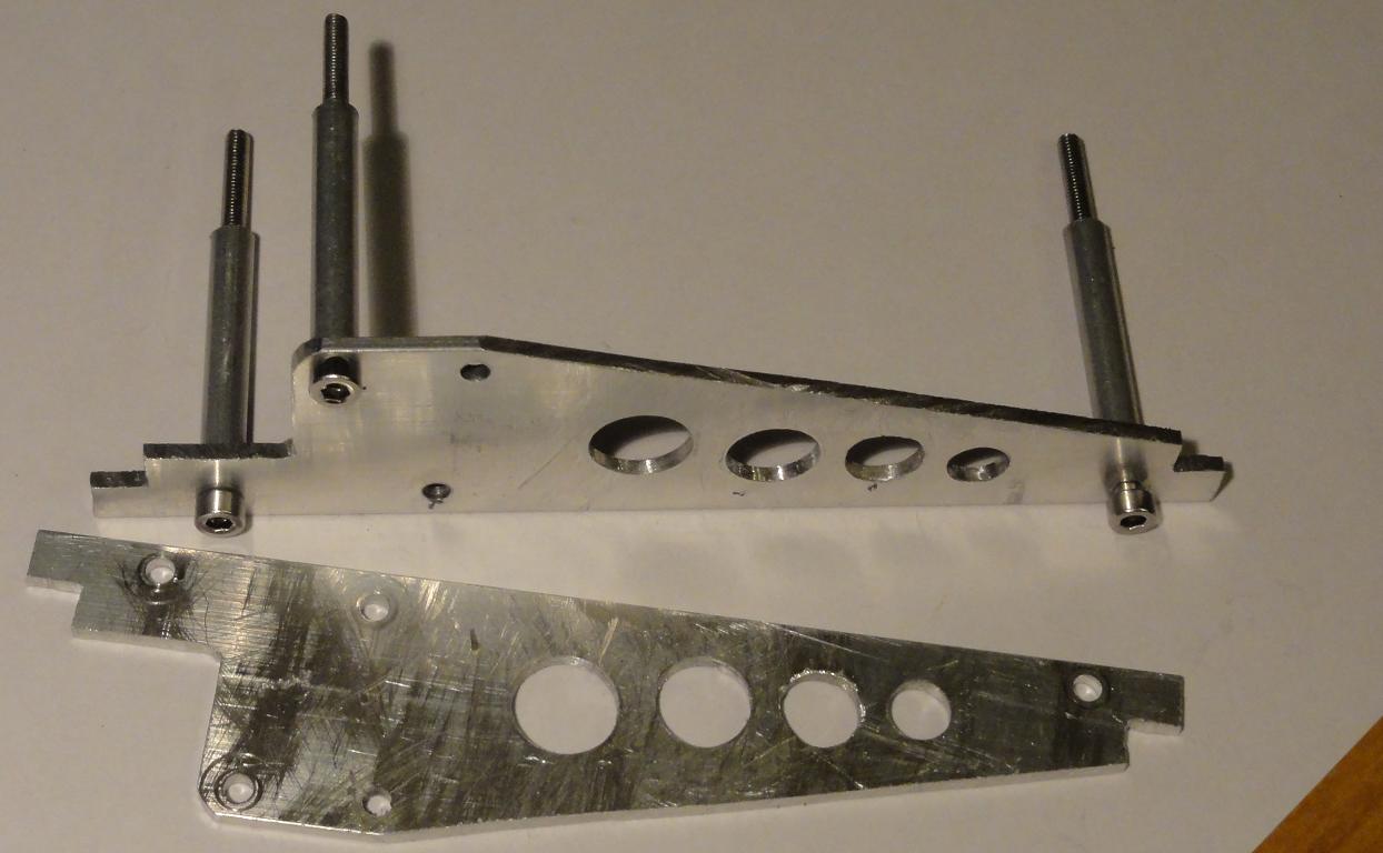

Kolejnym krokiem jest wykonanie ramy podwozia (2 szt.). Płaskownik aluminiowy 2 [mm]
11.JPG [ 91.87 KiB | Przeglądany 9130 razy ]

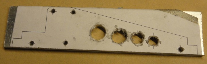

I po wierceniu. Sklejone jak poprzednio na taśmę dwustronną
12.JPG [ 94.08 KiB | Przeglądany 9130 razy ]

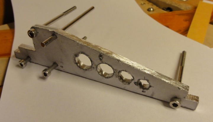

I tutaj uwaga - jeśli używamy taśmy to w pierwszej kolejności wiercimy 4 środkowe otwory służące zmniejszeniu masy. Najpierw małym wiertłem np. Ø3 [mm]. Później docelowym ale 2-sronnie. Po wszystkim rozklejamy blaszki, usuwamy zadziory na krawędziach które porozsuwały nam blaszki i na nowo sklejamy. Dopiero później wtedy wykonujemy otwory na osie obrotu i tulejki dystansowe. Innym sposobem jest złapanie blaszek mocnymi ściskami w sposób umożliwiający dojście wiertarką.
Wycięta rama

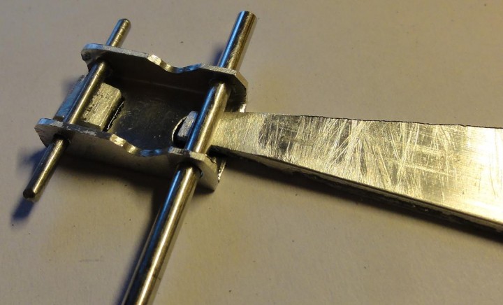

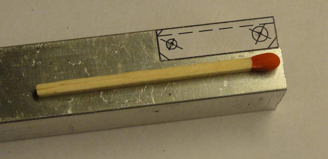

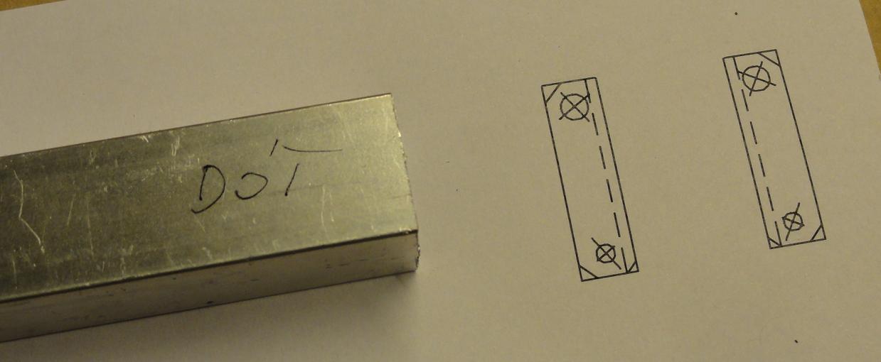

I kolejny element - ramię wykonane z rurki kwadratowej 15x15x1 [mm]
15.JPG [ 62.32 KiB | Przeglądany 9130 razy ]
Naklejone i wypunktowane
16.JPG [ 69.26 KiB | Przeglądany 9130 razy ]
I po obróbce
17.JPG [ 53.57 KiB | Przeglądany 9130 razy ]

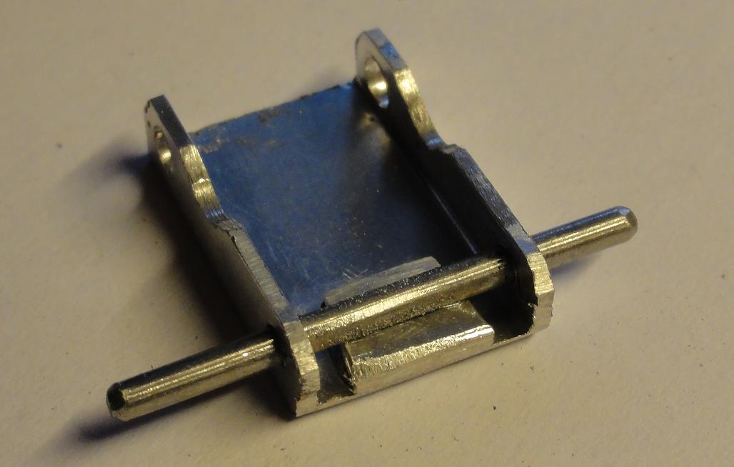

Oś łącząca ramię wraz z wahaczem wykonana z gwoździa Ø2 [mm] (na środku spłaszczone ale o tym później)
18.JPG [ 48.71 KiB | Przeglądany 9130 razy ]

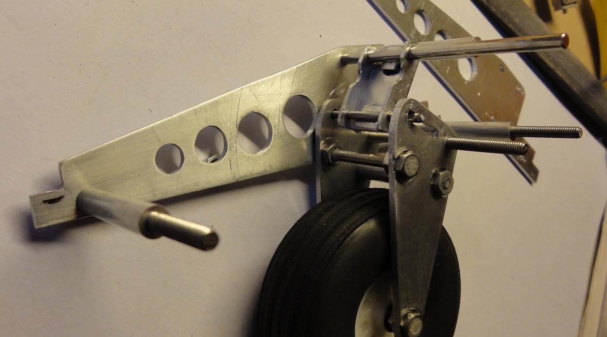

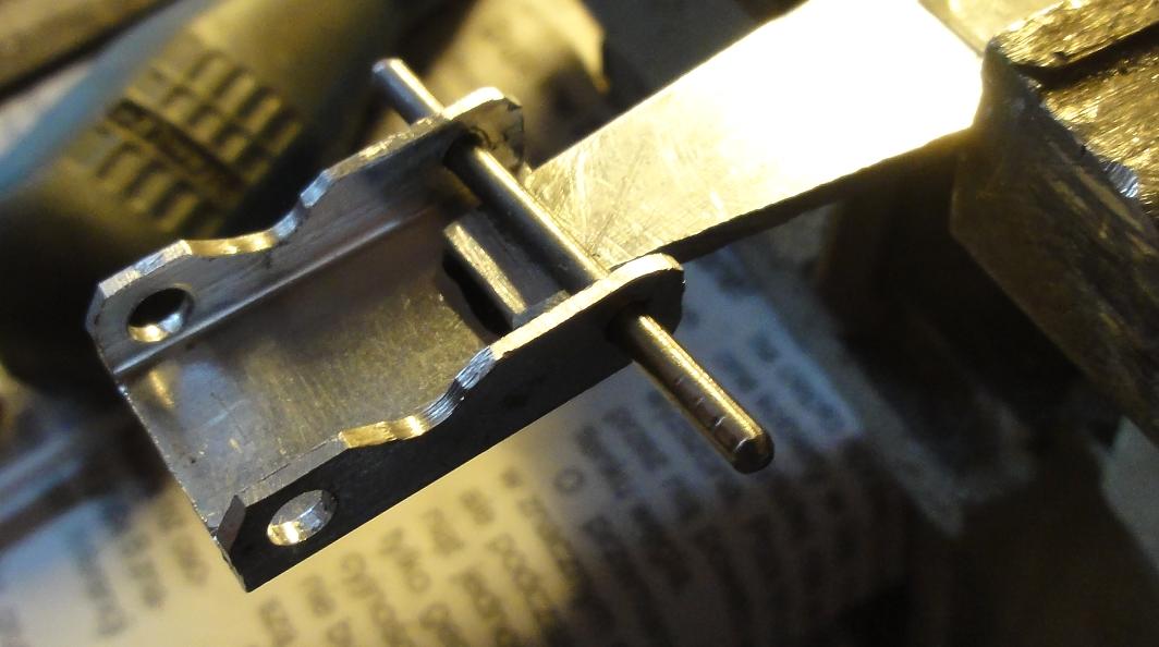

I zmontowane ramię. Druga ośka miała być z gwoździa Ø3 [mm] ale znalazłem wałek ze starego CD-ROMu (mniejszy o 0,2 [mm]) który pasował idealnie
19.JPG [ 56.52 KiB | Przeglądany 9130 razy ]

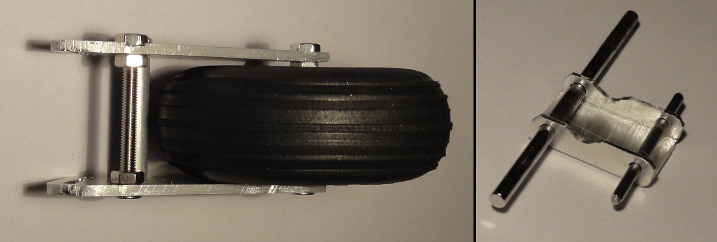

I pojawił się problem - nie sprawdziłem dokładnie w projekcie i okazało się że tulejka wahacza koliduje z ramieniem i koło nie wsuwa się do końca :/ Otwór winien być przesunięty jakieś 2÷3 [mm]. Aby nie robić nowego - tulejkę wahacza zastąpiłem dwoma nakrętkami (tak jak oś koła) i zrobiłem wybranie w ramieniu
20.JPG [ 72.27 KiB | Przeglądany 9130 razy ]

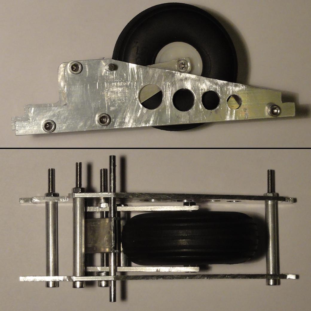

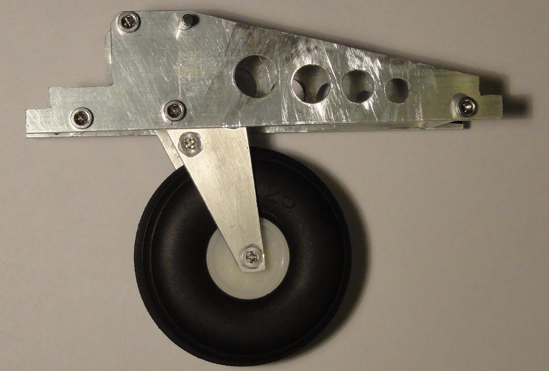

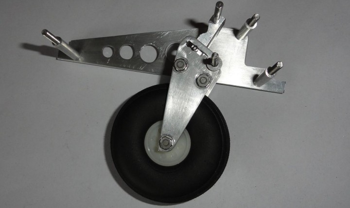

I udało się :) Wstępny montaż

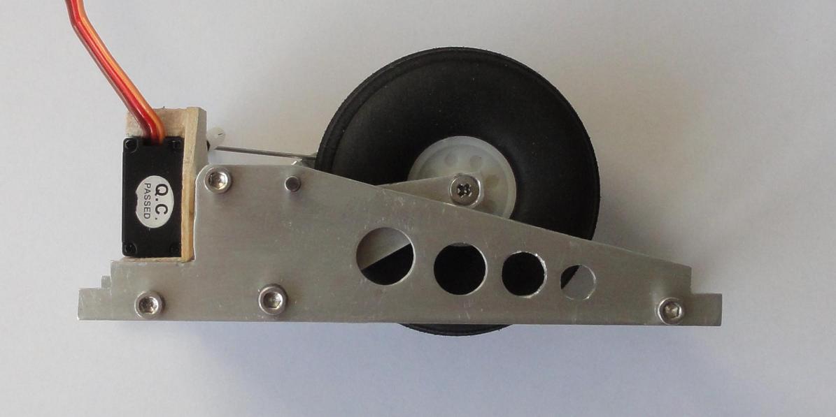

21.JPG [ 119.7 KiB | Przeglądany 9130 razy ]
22.JPG [ 85.59 KiB | Przeglądany 9130 razy ]

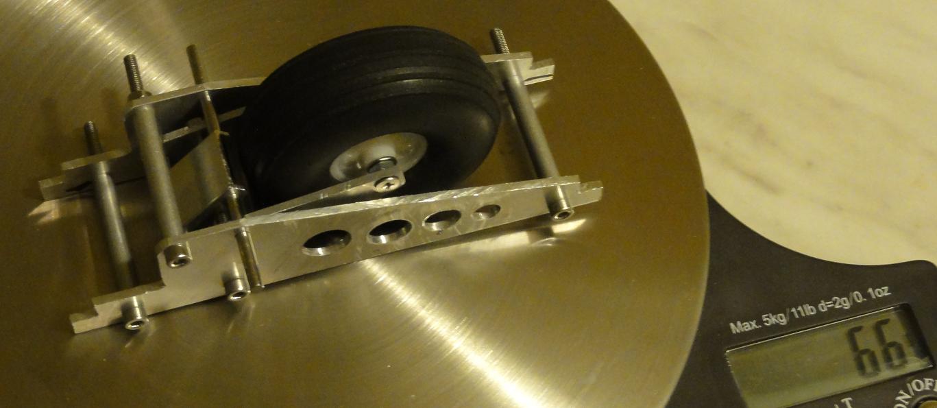

Podwozie na chwilę obecną waży ≈66 [g]. Założenie masowe możliwe :)
23.JPG [ 89.51 KiB | Przeglądany 9130 razy ]
Całość porusza się bez większych oporów. Pozostało uniemożliwić obrót 2 osi na ramieniu, wykonać orczyk, wyszlifować całość i zabezpieczyć śruby przed przypadkowym odkręceniem. No i oczywiście zamontować serwo które celowo będzie na sztywno z ramą gdyż cały zestaw planowo ma posiadać amortyzację.

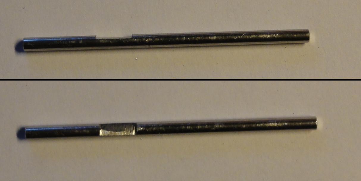

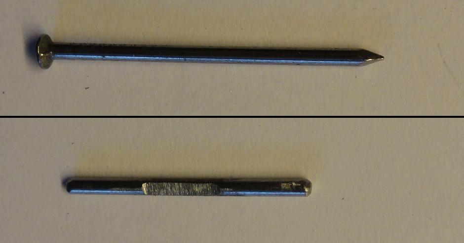

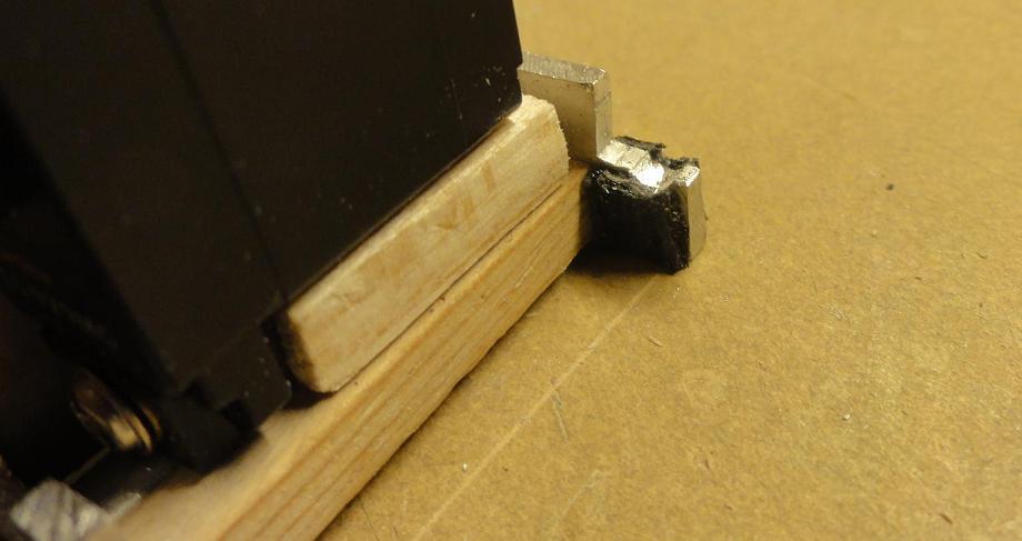

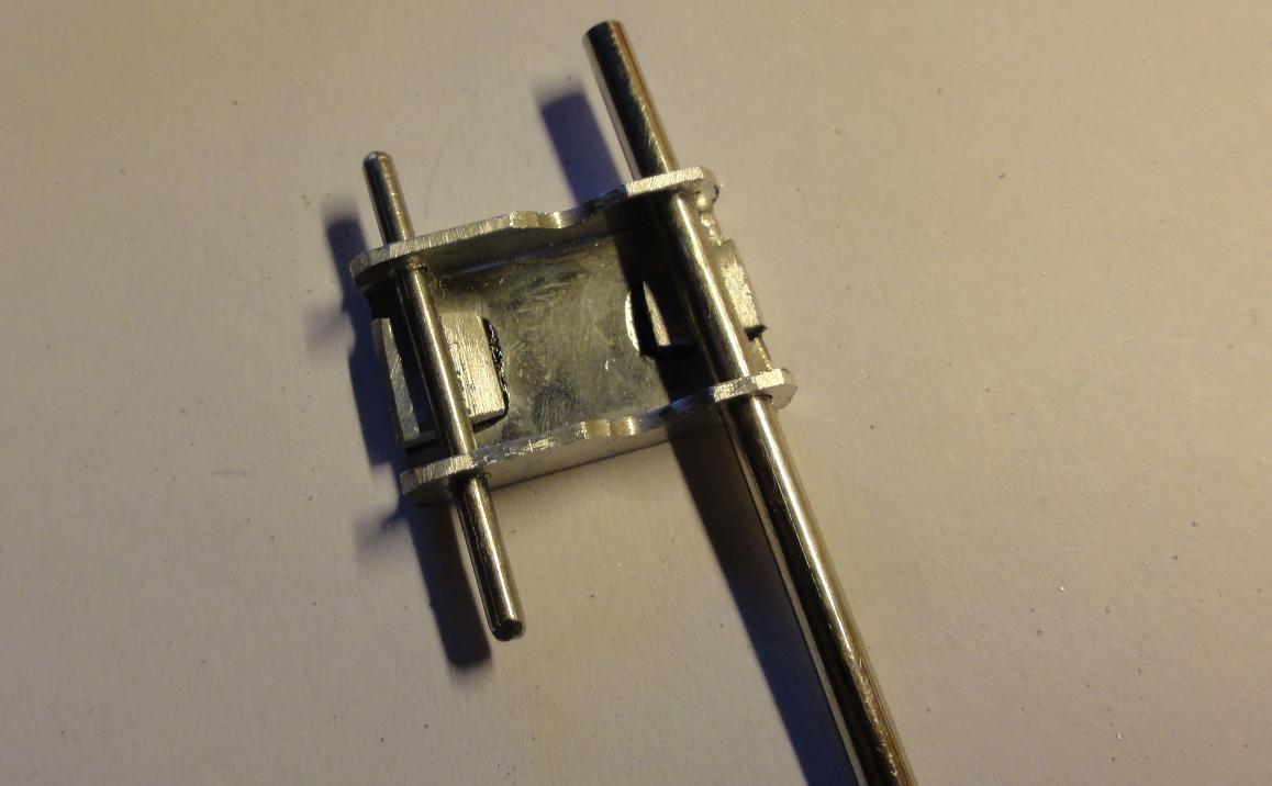

W następnej kolejności wykonałem kliny aby zablokować możliwość obrotu dwóch osi ramienia. Właśnie w tym celu wcześniej wykonałem spłaszczenie ośki (gwoździa). Dopasowany element
24.JPG [ 57.32 KiB | Przeglądany 9085 razy ]
Wciśnięty klina + CA (czarny)
25.JPG [ 83.8 KiB | Przeglądany 9085 razy ]
I po obcięciu
26.JPG [ 67.75 KiB | Przeglądany 9085 razy ]
Tak samo wykonałem spłaszczenie na drugiej ośce
27.JPG [ 62.9 KiB | Przeglądany 9085 razy ]
I wciśnięty klin + CA
28.JPG [ 98.03 KiB | Przeglądany 9085 razy ]
Oraz po obcięciu
29.JPG [ 74.76 KiB | Przeglądany 9085 razy ]
A tak prezentuje się podwozie w trakcie składania
30.JPG [ 97.79 KiB | Przeglądany 9085 razy ]
Na osi obrotu wahacza podkładki, w celu pozycjonowania go między ramą
31.JPG [ 84.12 KiB | Przeglądany 9085 razy ]

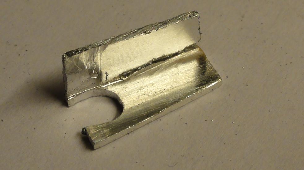

Zabieram się za wykonanie orczyka (z tej samej rury co wykonałem ramię).
32.JPG [ 116.24 KiB | Przeglądany 9085 razy ]
Przecięcie narożnika rury
33.JPG [ 65.52 KiB | Przeglądany 9085 razy ]
I odpowiednie wygięcie
34.JPG [ 46.04 KiB | Przeglądany 9085 razy ]
Docięcie do kształtu i zalane żywicą. Pozostało wykonać otwór (ale to jak będę miał odpowiednie serwo)
35.JPG [ 76.95 KiB | Przeglądany 9085 razy ]

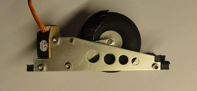

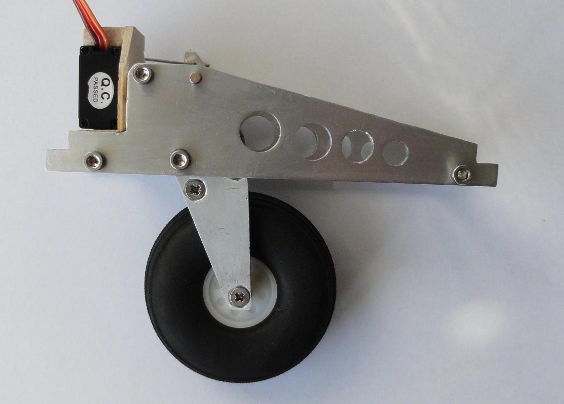

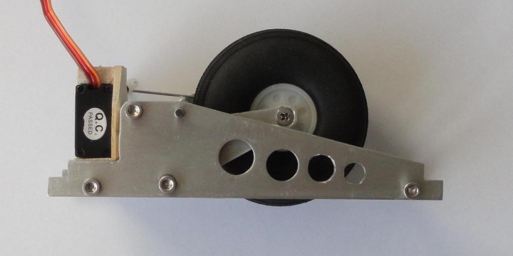

Jestem bardzo zadowolony z obecnego efektu. Koło wsuwa się i wysuwa bez oporów :] Przy skrajnych położeniach, bez dotykania orczyka, można naciskać z dużą siłą na koło - nic się nie dzieje. Zrobiłem na szybko próbę z zastosowaniem serwa dysponującego momentem 1,1 [kg*cm]. Działa bez problemów :) Pozostało dociąć śruby oraz oś, wykonać łoże serwa i zmontować wszystko o czym niezwłocznie Was poinformuję :)

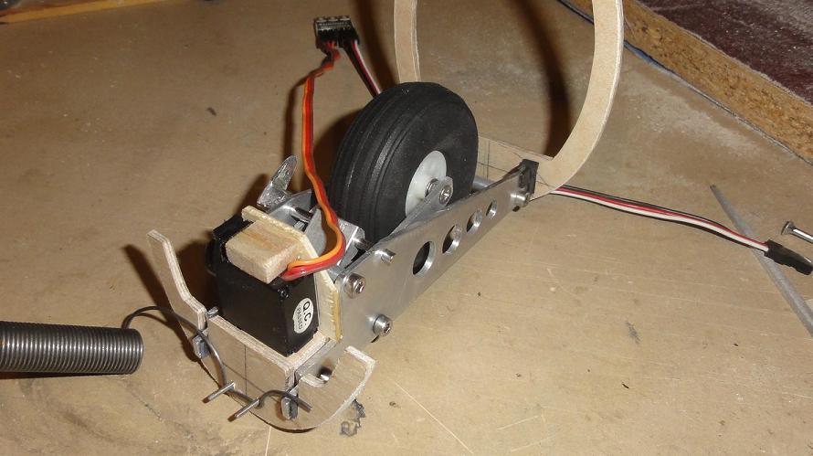

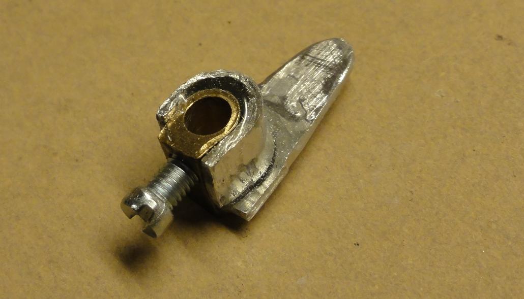

Na oś obrotu wahacza zamontowałem nakrętkę z wkładką polamidową aby zapobiec odkręcaniu się jej (oś nie jest skręcona na siłę). Pod orczyk spłaszczyłem górną ośkę w miejscu przykręcenia śruby. Łoże serwa - sklejka +balsa. Serwo - o momencie 2,0 [kg*cm] radzi sobie bez problemu (ważne ustalenie końcowych położeń). Podwozie testowałem statycznie pod obciążeniem ≈9 [kg] - wszystko w porządku. Masa całości - 84 [g]
36.JPG [ 63.9 KiB | Przeglądany 9040 razy ]
37.JPG [ 76.74 KiB | Przeglądany 9040 razy ]
38.JPG [ 67.96 KiB | Przeglądany 9040 razy ]

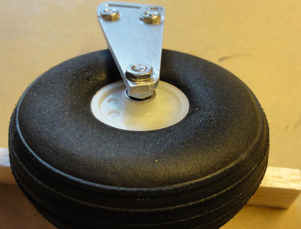

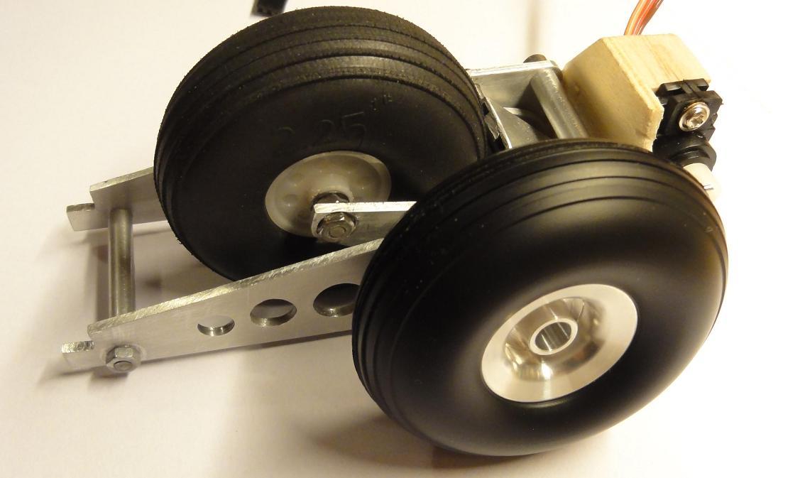

Pierwotnie miało być gumowo-aluminiowe koło ale plastikowo-poliuretanowe wygrało o jakieś ≈15 [g]. Jeśli zajdzie taka potrzeba to mogę wymienić/zamienić koło odkręcając tylko samą jego oś
39.JPG [ 79.26 KiB | Przeglądany 9040 razy ]
Jak znajdę czas to nakręcę filmik jak działa.
Jeśli ktoś potrzebuje podwozie tego typu - polecam wykonać samemu. Można dostosować całość do posiadanych materiałów, wymagań wymiarowych a także do koła o odpowiadającej nam średnicy. Dużo $ do tego nie trzeba a satysfakcja gwarantowana :)

Dzięki Paweł :) To na prawdę nie jest trudne do wykonania i polecam każdemu kto takiego czegoś potrzebuje. Aby ułatwić zadanie załączam wzorniki do wykonania. Poprawiłem je tak aby podwozie zamykało się bez problemu. Reszta informacji - we wcześniejszych postach. Jak coś - śmiało pytać.
Jeśli ktoś będzie chciał wykonać i pokazać podobny model ale np. dla koła o większej średnicy - chętnie pomogę w przerobieniu wzorników :D
Podwozie chowane.pdf [21.12 KiB]
Pobrany 446 razy

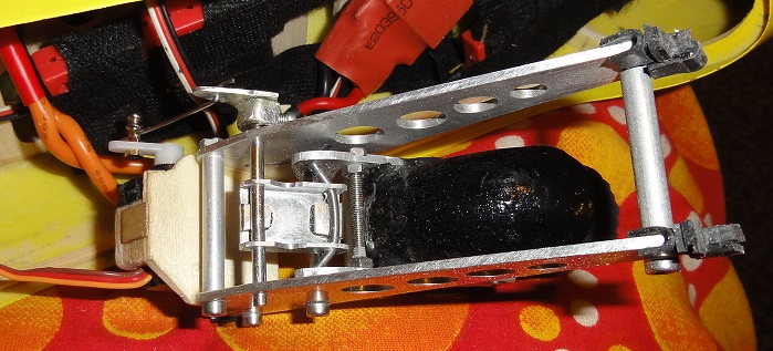

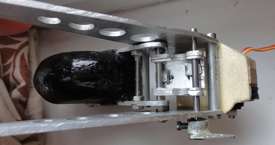

Wyszlifowałem wybrania w przedniej części na drut sprężysty, który posłuży za amortyzator podwozia. Dodatkowo wklejony kawałek listewki aby zablokować podwozie w kierunku wzdłużnym. Listewka opiera się o tulejkę łączącą zewnętrzne blachy.
40.JPG [ 41.83 KiB | Przeglądany 8590 razy ]
Dodatkowo nakleiłem kawałki dętki rowerowej dla wytłumiania drgań. W tylnej części, od góry, naklejone zostały 3 warstwy. Tak wygląda podwozie wraz z wręgami kadłuba
41.JPG [ 59.65 KiB | Przeglądany 8590 razy ]
Skok podwozia ~5 [mm]. Siłę amortyzacji możemy również regulować odpowiednim wygięciem drutu (długością ramienia). Od przody zostanie założona nakładka sklejkowa i zabezpieczona nakrętką. Tak wygląda podwozie w kadłubie
42.JPG [ 123.02 KiB | Przeglądany 8590 razy ]
W moim przypadku dla max. ugięcia potrzeba około 4-5 [kg] statycznej siły.

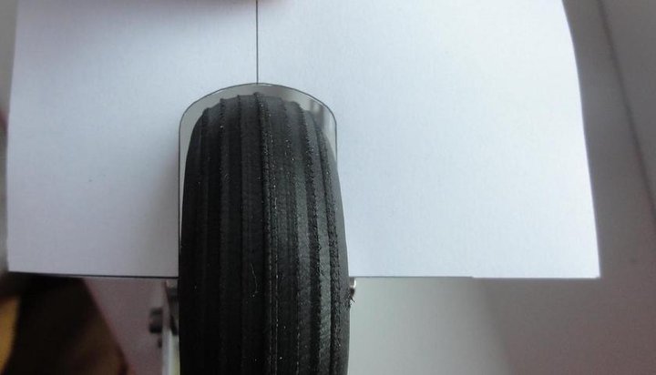

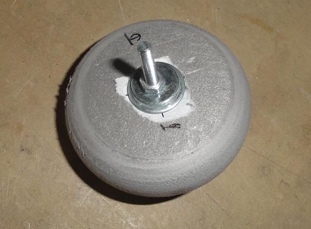

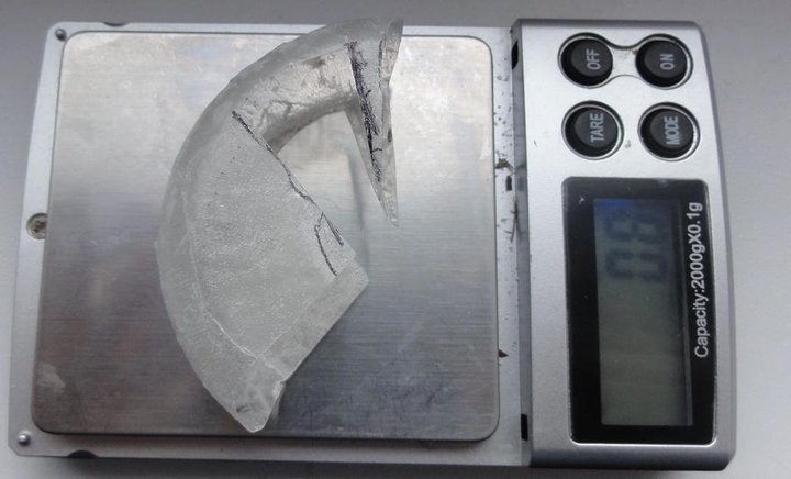

Zaszła potrzeba wykonania błotnika. Nie był on przewidziany, jest mało miejsca więc trochę gimnastyki będzie.
Teoretycznie cały brud może lecieć najdalej po stycznej do koła więc trzeba błotnik zrobić tak aby nie sięgał za daleko ale żeby wyłapał cały brud. Poniżej rysunek wyjaśniający:
43a.jpg [ 52.08 KiB | Przeglądany 8528 razy ]
Zielona półprosta jest styczna do koła i rozpoczyna się w miejscu końca wnęki podwozia w kadłubie. Jeśli zrobię błotnik aby przecinał tą linię, teoretycznie spod koła brud nie będzie dostawał się do wnętrza kadłuba. Na tej podstawie wiem jakiej "wielkości" zrobić błotnik.

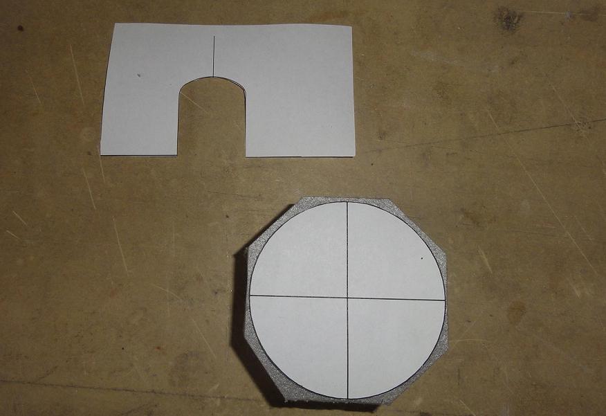

Narysowałem przekrój błotnika i na wzorniku sprawdzam czy będzie pasował. Widać że krawędzie można zaokrąglić większym promieniem
43.JPG [ 26.03 KiB | Przeglądany 8528 razy ]

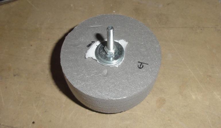

Następnie po określeniu średnicy mocuję szablon do styroduru
44.JPG [ 49.55 KiB | Przeglądany 8528 razy ]
Mocuję w środku śrubę i na wiertarce, na lewych obrotach (aby nie odkręcało się) toczę do zadanego obrysu
45.JPG [ 37.03 KiB | Przeglądany 8528 razy ]
Później zaokrąglam krawędzie
46.JPG [ 42.68 KiB | Przeglądany 8528 razy ]

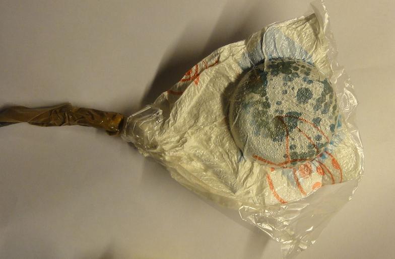

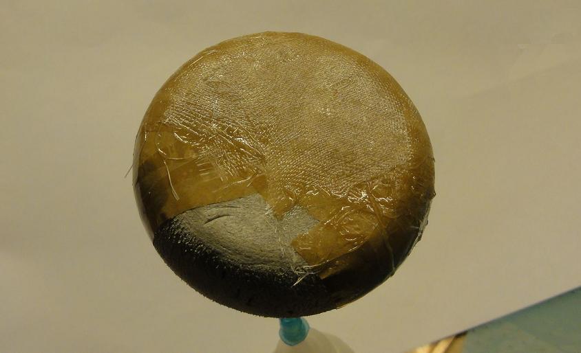

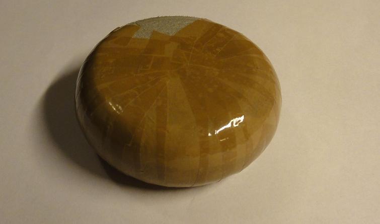

Wyciągam śrubę i oklejam taśmą sturodur w miejscu gdzie będę nakładał tkaninę. Pomagam sobie żelazkiem aby wyrównać i smaruję taśmę rozdzielaczem (mleczko do mebli z woskiem)
47.JPG [ 21.26 KiB | Przeglądany 8528 razy ]
48.JPG [ 43.28 KiB | Przeglądany 8528 razy ]
Całość wchodzi do woreczka śniadaniowego (dziuro-folia + ręczniki papierowe) i odsysam powietrze (-0,9 [bar])
49.JPG [ 45.13 KiB | Przeglądany 8528 razy ]

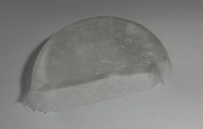

Wydłubuję styrodur i wyciągam taśmę. Wychodzi bez problemu. Można ewentualnie użyć nitro
50.JPG [ 15.22 KiB | Przeglądany 8528 razy ]
Docinam laminat do zadanego kształtu wraz z wycięciami na wahacz podwozia. Normalnie nie robiłbym wycięć ale jak pisałem, nie było w planie błotnika, stąd mało miejsca
50a.JPG [ 48.53 KiB | Przeglądany 8528 razy ]

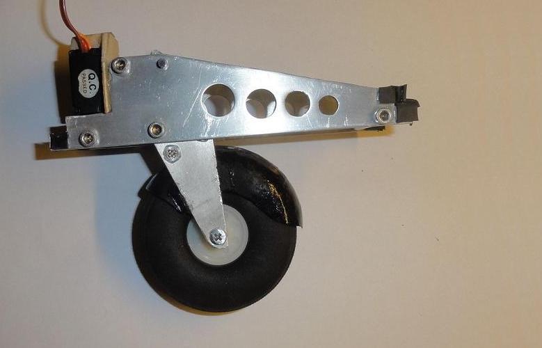

Po dopasowaniu, bardzo lekkim szlifowaniu nakleiłem kawałki balsy na błotnik w miejscu styku z wahaczem. Całość pomalowana farbą i przyklejona najpierw CA a potem jeszcze poprawiłem żywicą. Tak wygląda finalnie
51.JPG [ 23.66 KiB | Przeglądany 8528 razy ]
52.JPG [ 30.35 KiB | Przeglądany 8528 razy ]
Nie uzyskałem lustrzanej powierzchni - nie o to chodziło. Uzyskałem za to błotnik o masie nieco ponad 1 [g]. Z rzeczy niewłaściwych to zrobiłem trochę za mało luzu (po 1,5 [mm] na stronę) i zbytnio zaokrągliłem naroża - tu dał bym więcej luzu. Chciałem aby było jak najciaśniej a zapomniałem że koło ma delikatny luz na boki na osi. Wymagało to precyzyjnego wklejenia ale w końcu, przy użyciu podkładek udało się przykleić błotnik tak aby koło obracało się bez ocierania. Tylna część błotnika schowana jest za wahaczem aby przy lądowaniu w ternie przygodnym zminimalizować ryzyko uszkodzenia. Czy zda to egzamin - opiszę w trakcie eksploatacji.

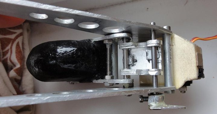

Podczas eksploatacji podwozia, przy twardszym lądowaniu wygięła się ośka Ø2 [mm] wykonana z... gwoździa :oops: Myślałem że ciężko będzie wygiąć ją pomimo iż jest dosyć "miękka" ale ponad dwu kilogramowy szybowiec dał sobie z tym rady :lol:
53.JPG [ 112.51 KiB | Przeglądany 8195 razy ]
Powiększyłem co trzeba i założyłem oś Ø3 [mm]. Górną oś można zrobić śmiało Ø4 [mm]. Dodatkowo poszerzyłem punkty podparcia aby zmniejszyć moment gnący - dodałem dwa aluminiowe płaskowniki po bokach. Na przyszłość - ramię najlepiej wykonać możliwe szerokie
54.JPG [ 56.2 KiB | Przeglądany 8195 razy ]

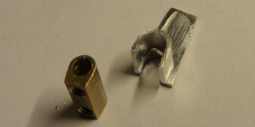

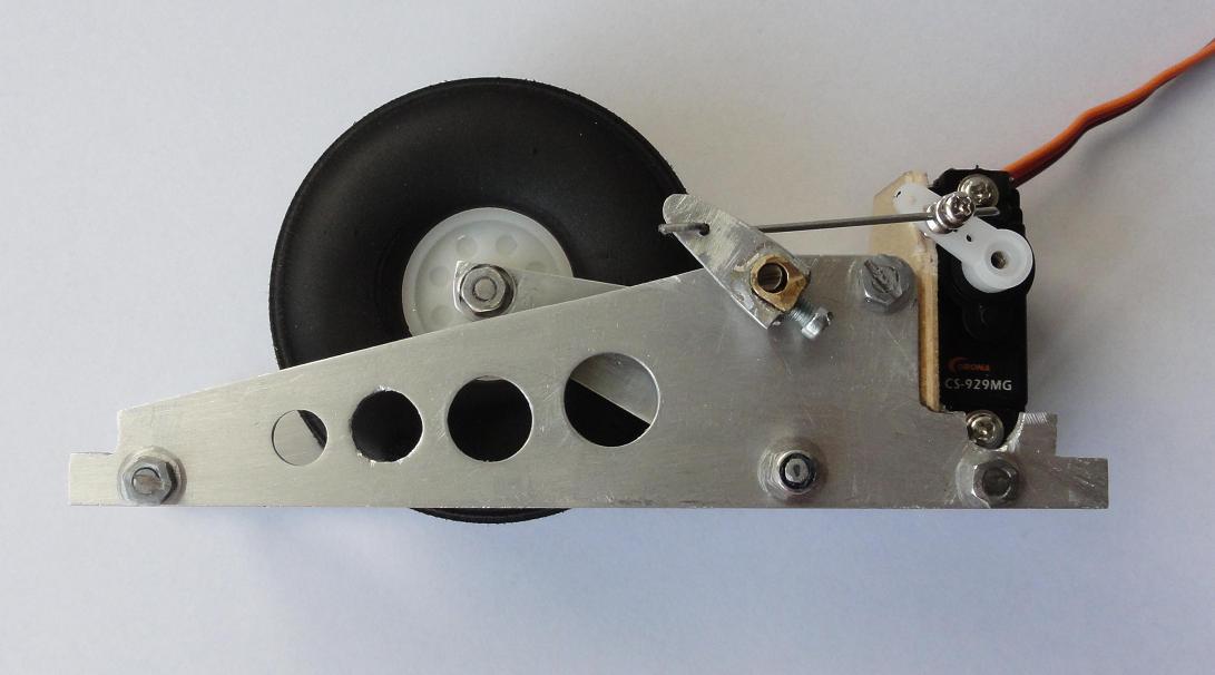

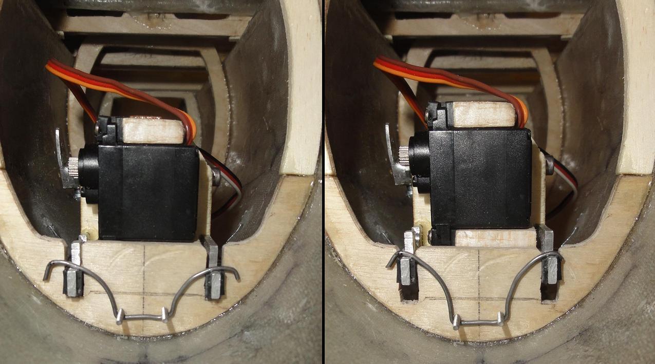

Po przeanalizowaniu tematu stwierdzam że trochę poszedłem na łatwiznę z przednim amortyzatorem. Wiem że lepsza jakakolwiek amortyzacja niż żadna, ale jeszcze lepiej gdyby amortyzować tylną część. Przy pionowym nacisku nie ma dużej różnicy ale przy lądowaniu, jakakolwiek składowa pozioma (od nierówności, przeszkód) dużo lepiej będzie "działać" na tylny amortyzator. Myślę że poniższy szkic pokaże to dokładniej niż moja próba wyjaśnienia ;)
55.JPG [ 68.97 KiB | Przeglądany 8195 razy ]
Średnica koła podwozia jest wystarczająca do lądowania przy niewysokiej trawie - bardzo ładne dobiegi. W przypadku lądowania w wysokiej trawie - po prostu nie wypuszczam podwozia.
