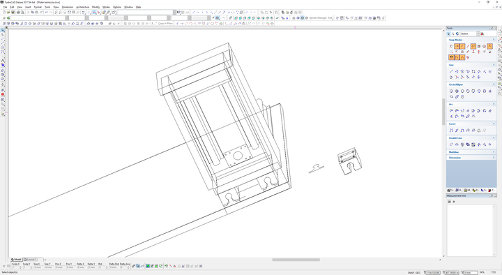

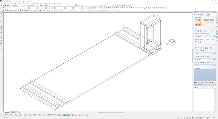

Bazując na w/w narysowałem sobie takie coś:
1.png [ 126.1 KiB | Przeglądany 6854 razy ]
2.png [ 96.07 KiB | Przeglądany 6854 razy ]
2_1.png [ 130.69 KiB | Przeglądany 6854 razy ]

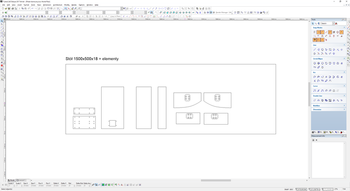

Na koniec ułożyłem formatki i zabrałem się za kompletowanie osprzętu i całej reszty.
3.png [ 105.5 KiB | Przeglądany 6854 razy ]

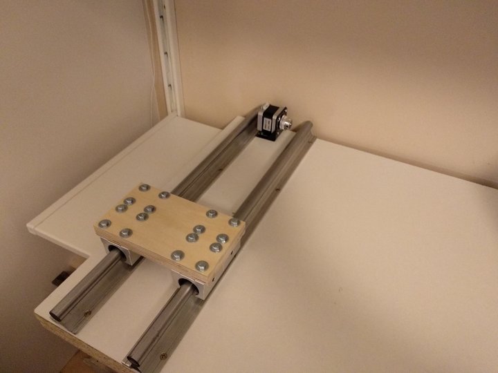

Elementy składałem kawałek po kawałku, i wygląda to mniej więcej tak jak na zdjęciach niżej.
Jeszcze trochę pracy przede mną, ale ciekaw jestem efektu końcowego 8-)

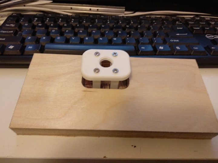

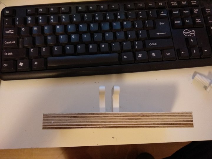

Napinacze drukowane na drukarce 3D z PLA.
IMG_20190927_203806.jpg [ 396.83 KiB | Przeglądany 6854 razy ]
IMG_20190927_203820.jpg [ 405.99 KiB | Przeglądany 6854 razy ]
Budowa jednej osi:
IMG_20190928_071924.jpg [ 409.15 KiB | Przeglądany 6854 razy ]
