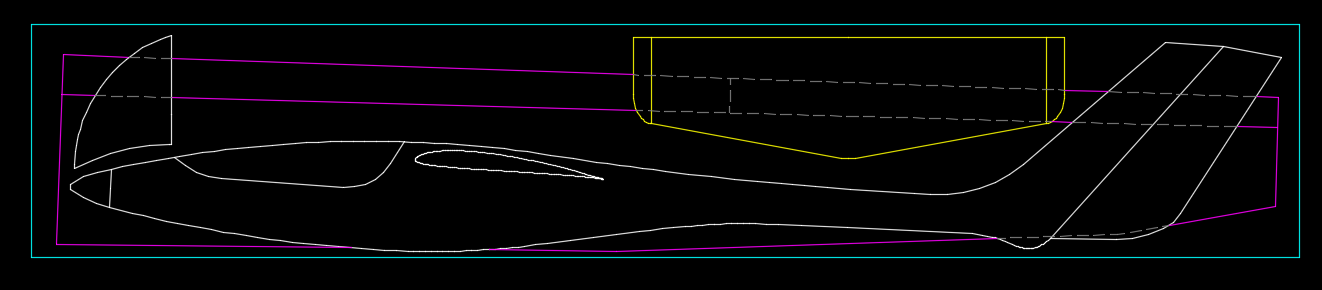

Transportowanie elementów szybowca (osobno kadłub i skrzydła) nigdy nie było poręczne. Do tego trzeba zabrać pakiety (dla motoszybowca), łącznik(i) skrzydeł i kilka innych niezbędnych drobiazgów. Zbierało się to do siatki a jak wiatr wiał to ciężko było o komfort spaceru ;)
Postanowiłem więc wykonać lekką skrzynię w która zmieszczę cały model wraz z innymi akcesoriami.
Najpierw trzeba ustalić wymiary wewnętrzne jakie będą nam potrzebne aby wszystko zmieścić. Najpierw w widoku z boku składamy wszystko i mierzymy. W moim przypadku zdecydowałem się na demontowane końcówki skrzydeł dla zmiejszenia długości skrzyni. Wyglądało to mniej więcej tak:

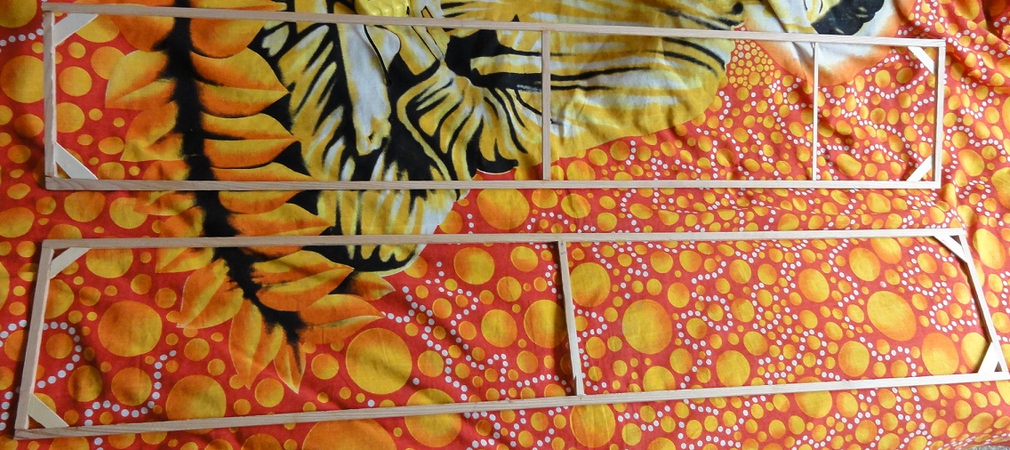

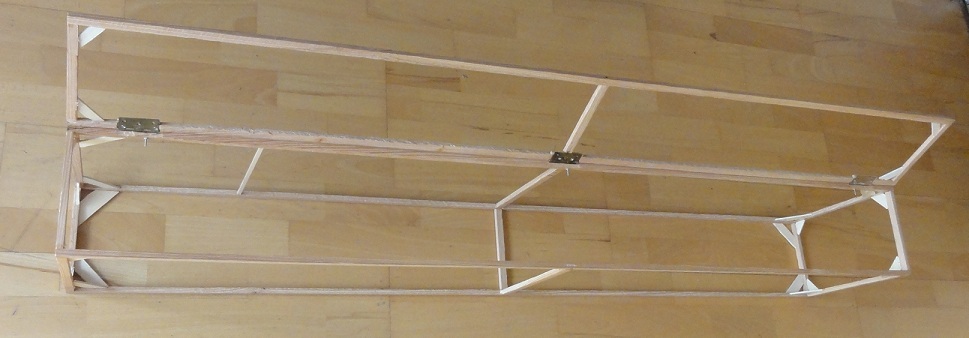

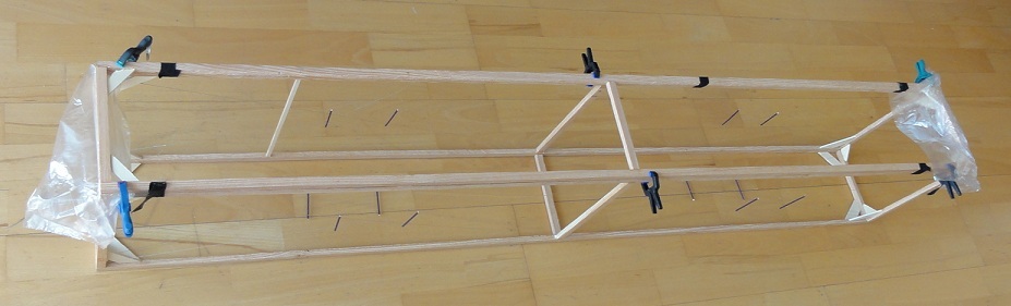

Następnie wykonałem dwie ramki z listewek. Dostałem takie, o szerokości 30 [mm] więc została przecięte na pół na pile tarczowej. Nie do końca wyszło to równo ale zewnętrzne krawędzie są płaskie, nie poszarpane - to najważniejsze
02.JPG [ 318.42 KiB | Przeglądany 10874 razy ]

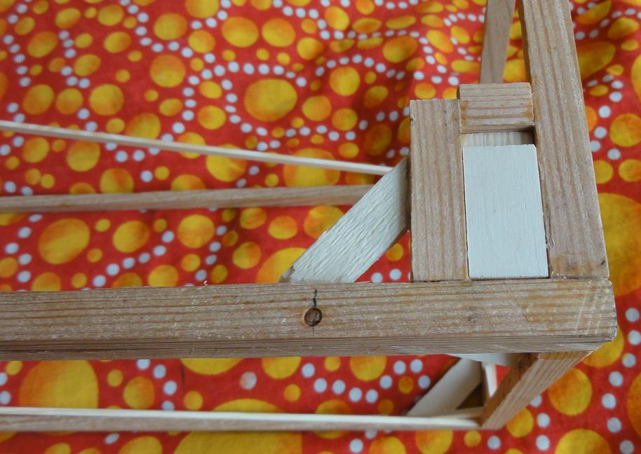

Narożniki wzmocnione sklejką "owocówką" (słoje wzdłuż) a dodatkowo górna ramka dostała rozpórkę z listewki sosnowej (główne listwy były nieco powichrowane i trzeba było ją wstawić aby utrzymać wymiar szerokości). Druga rama klejona na tej pierwszej aby były jednakowe.

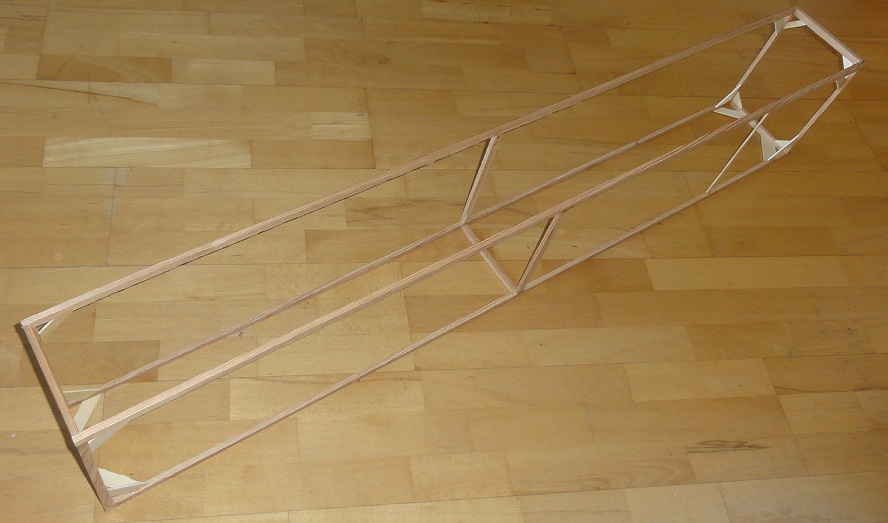

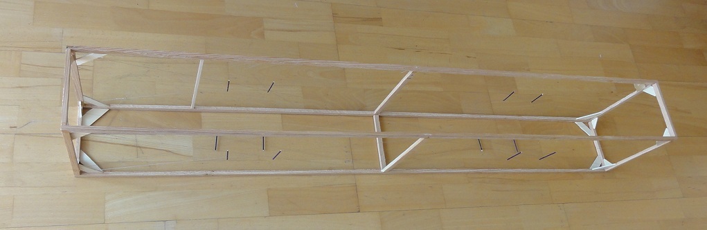

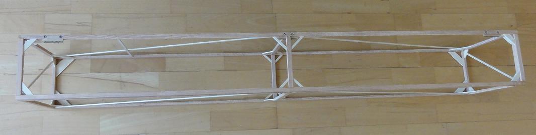

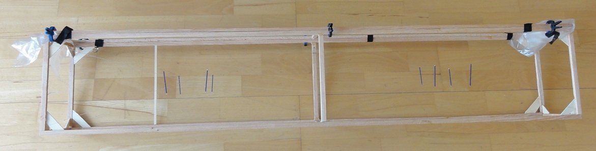

W kolejnym kroku ustalamy szerokość potrzebną dla naszego modelu (analogicznie do wcześniejszego kroku). Wycinamy listewki o potrzebnej szerokości i sklejamy wszystko z pomocą kątownika i miarki. Po wyschnięciu kleju otrzymujemy coś takiego:
03.JPG [ 91.44 KiB | Przeglądany 10874 razy ]
04.JPG [ 128.44 KiB | Przeglądany 10874 razy ]

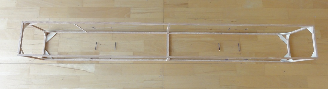

Co do wykonania opływowych kształtów - nie rozważałem tego. Nie będzie wtedy możliwości postawienia pudła z modelem pionowo do "magazynowania". Również długość skrzyni (≈1,1 [m]) sprawia, że spokojnie wejdzie i do malucha. Oczywiście, można wykonać takie demontowane owiewki do zestawu, ale wtedy trzeba by pomyśleć nad wodoszczelnością pudła. Bo jak zapakowanym autem razem z modelem na dachu będziemy jechać w długa trasę i zastanie nas burza to może nie być za wesoło ;)

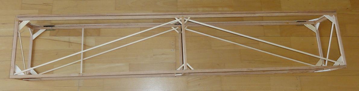

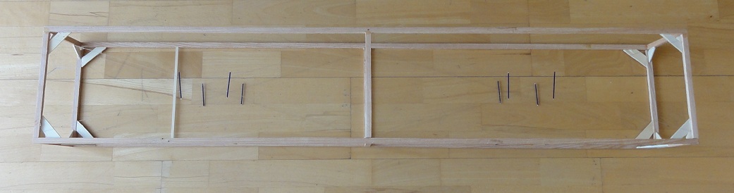

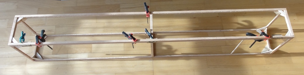

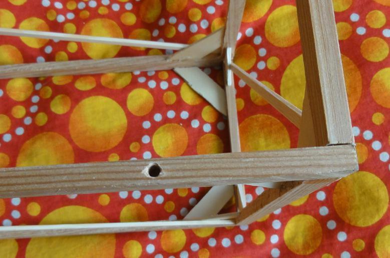

Dla zwiększenia sztywności, poprowadziłem podwójnie żyłkę wędkarską po przekątnych (wiercąc w listewkach), i napiąłem ją skręcając patyczkami (fioletowe). Blokują się one na sąsiednich żyłkach
05.JPG [ 69.36 KiB | Przeglądany 10805 razy ]
06.JPG [ 73.03 KiB | Przeglądany 10805 razy ]
07.JPG [ 79 KiB | Przeglądany 10805 razy ]
Można zamiast żyłki dać po jednej cienkiej listewce na przekątne, aby pracowały na rozciąganie i tez byłoby ok. Akurat nie miałem takich na stanie więc skorzystałem z tego co pod ręką. Myślę że nawet bez wykrzyżowań pudło by "działało".

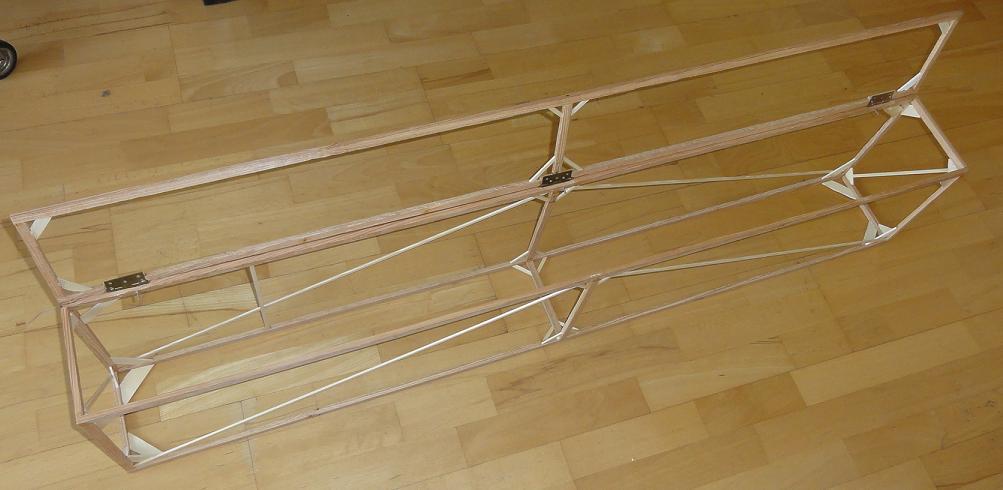

Na zabezpieczonej (przed klejem) folią skrzyni, skleiłem górną część
08.JPG [ 67.47 KiB | Przeglądany 10767 razy ]
09.JPG [ 84.21 KiB | Przeglądany 10767 razy ]

Ta żyłka to jakaś tragedia. Nie napinałem jej na maxa a i tak jedna puściła. Później podczas napinania nowej - puściła kolejna. I szybka decyzja - won! :lol: Nie polecam takiego stosowania żyłek. Mam drut miedziany o podobnej średnicy ale jego wytrzymałość na rozciąganie jest dużo mniejsza niż żyłki. Zastosuję listewki sosnowe.

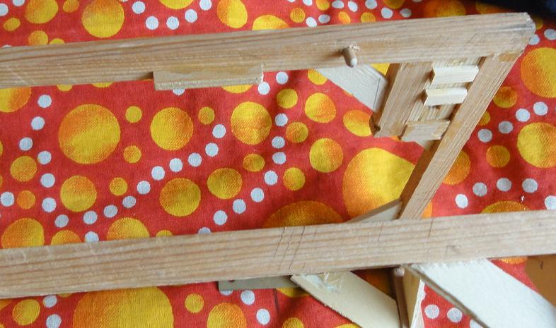

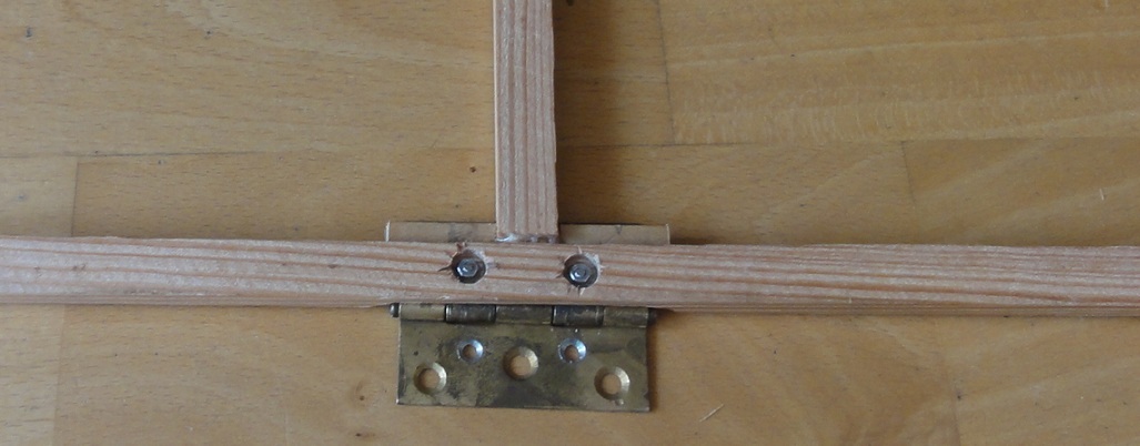

Przyszła kolej na zawiasy. Aby nie było ich widać, konieczne było wykonanie nacięć. Użyłem frezarki ręcznej - piłki i nożyka ;) Trzy wycięcia na zewnętrznej powierzchni listwy podstawy i tyle samo od spodniej strony górnej części. Każdy zawias, po ustaleniu pozycji przykręciłem na dwie śruby M2,5 (łeb stożkowy aby schował się w blaszce zawiasu). Górna część też będzie przykręcona, ale aby ustalić pozycję wszystkich zawiasów - przykleiłem je do górnej części żywicą epoksydową - oczywiście po dokładnym ustawieniu pokrywy i zamocowaniu jej ściskami
10.jpg [ 75.8 KiB | Przeglądany 10749 razy ]
Trochę zamotałem z opisem ale generalnie zrobiłem nacięcia pod zawiasy, dół przykręciłem a górę przykleiłem 8-) Następnie odkręciłem dolną część zawiasów, zdjąłem górę (z przyklejonymi zawiasami) i przewierciłem je, mocując każdy zawias na dwie śruby M2. Od góry wywierciłem otwory aby schowały się nakrętki i na końcu przeciąłem śruby
Komentarz: Od góry zawiasu (wewnątrz) przyklejona listewka sosnowa - zwiększyłem powierzchnię styku podczas przyklejania zawiasów
11.jpg [ 100.65 KiB | Przeglądany 10749 razy ]
Po tym zabiegu, złożyłem całość aby sprawdzić czy wszystko do siebie pasuje
12.jpg [ 82.61 KiB | Przeglądany 10749 razy ]

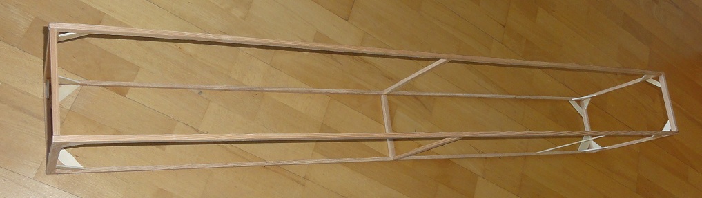

Wkleiłem rozpórki z listewek sosnowych 6x3 [mm]. Sztywność całości wyraźnie się zwiększyła. Listewki pracują praktycznie tylko na rozciąganie po przy ściskaniu bardzo łatwo się wyboczają (kompromis między masą a sztywnością skrzyni).
13.JPG [ 43.29 KiB | Przeglądany 10712 razy ]
14.JPG [ 29.13 KiB | Przeglądany 10712 razy ]
15.JPG [ 52.63 KiB | Przeglądany 10712 razy ]

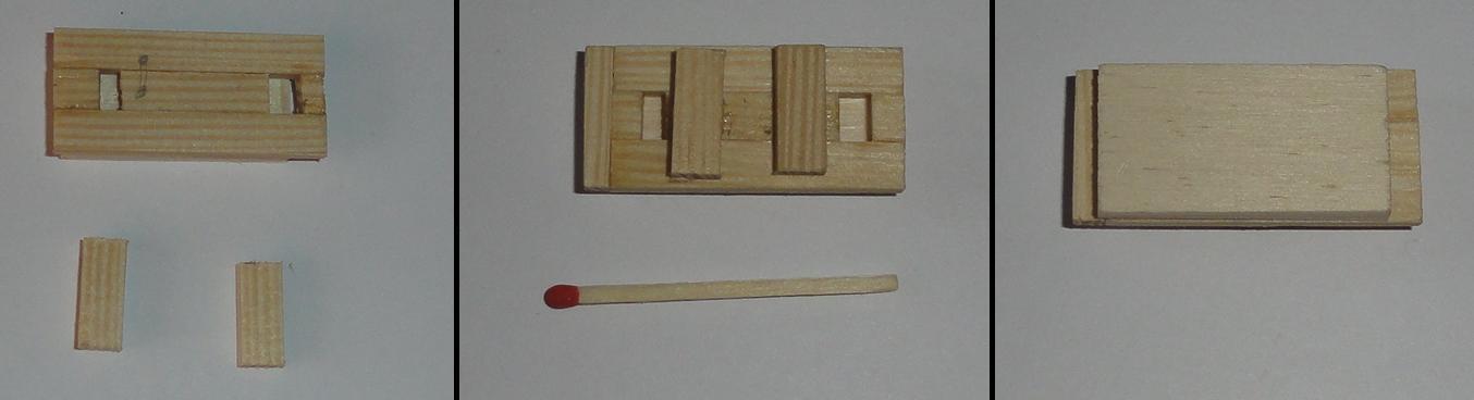

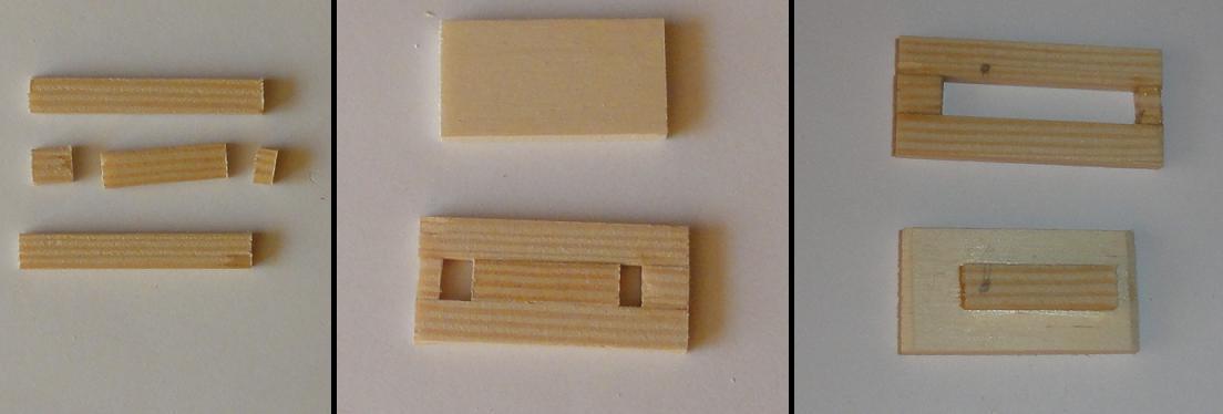

Mechanizm zamykający wykonany został z drewna. Stała ramka z listewek sosnowych, od góry kawałek sklejki jako element przesuwny. Od spodu zabezpieczone listewkami w poprzek. Całość sklejona bez luzu (przesuw z lekkim oporem) aby samoczynnie nie otwierało się. Poniższe zdjęcia pokazują co i jak
16.JPG [ 29.8 KiB | Przeglądany 10626 razy ]
17.JPG [ 34.93 KiB | Przeglądany 10626 razy ]

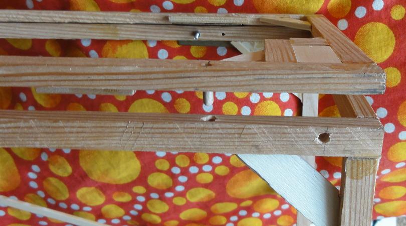

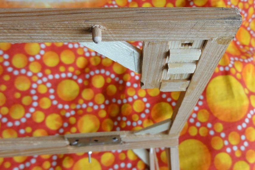

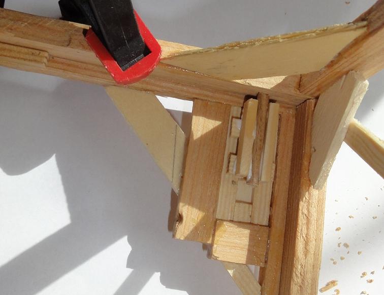

Aby ustalić położenie wieka do ramy (w pozycji zamkniętej) zrobiłem 4 kołki bukowe jak na poniższym zdjęciu (jeszcze nie do końca ucięty), które zamocowane będą do górnej częśći
18.JPG [ 11.76 KiB | Przeglądany 10626 razy ]
Następnie przewierciłem się przez listwy ramy (górę + dół) i dodatkowo na dolnej części zrobiłem pogłębienie stożkowe
19.JPG [ 59.83 KiB | Przeglądany 10626 razy ]
Później od góry wcisnąłem kołek i zabezpieczyłem jego pozycję CA. Wkleiłem też w narożnik zamykanie
20.JPG [ 67.41 KiB | Przeglądany 10626 razy ]
21.JPG [ 87.01 KiB | Przeglądany 10626 razy ]
Koncepcja zamków zmieniła się stąd konieczność wycięcia narożnikowych wzmocnień (zostały ponownie przyklejone). Zamykania będą na końcach i jeden na środku skrzyni. Zamontowanie 4 kołków bukowych wyraźnie usztywniło zamkniętą skrzynię ale dodatkowo wkleiłem jeszcze 4 listewki do wieka aby zwiększyć wytrzymałość skrzyni na ściskanie (choć możliwe że nie ma już takiej potrzeby ;) )
