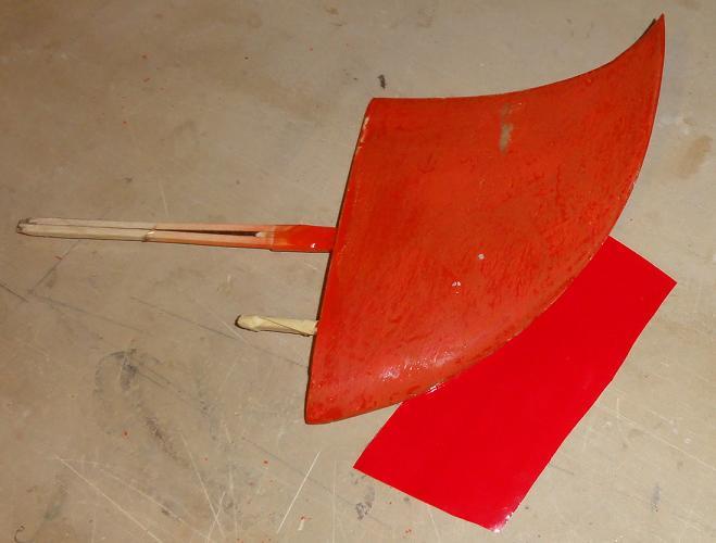

A ja z kolei napiszę jaki lakier nie pasuje aby ktoś nie miał podwójnej pracy (nie pytajcie skąd wiem ;) )
Czerwona - Solid Bright Red - RAL 2002
Uwaga! Kolor ten nie pasuje do powyższej foli
Tutaj zdjęcie już po szlifowaniu. Na krawędzi natarcia widać gdzie jest "oryginalna" barwa. Mimo nieznacznego podobieństwa na zdjęciu zapewniam, że w rzeczywistości różnica jest spora.
