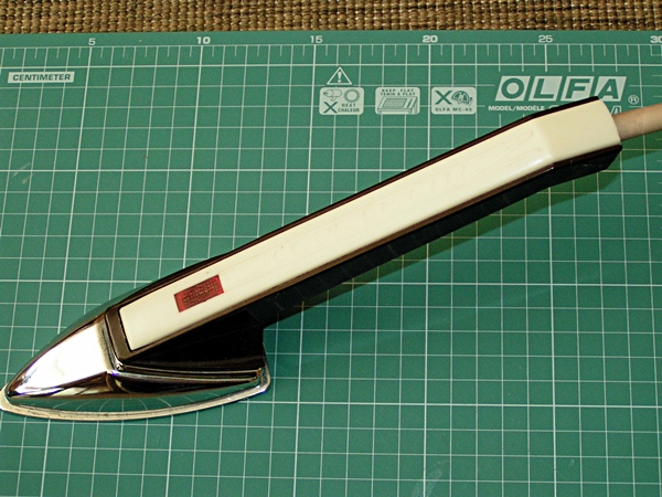

Co do termometrów i szkła, naprawdę możemy kupić to w internecie za łącznie 15 do 20 złotych (wczoraj sprawdzałem). Co do żelazka najlepsze jest takie składane, jak moje (na zdjęciu). Ma płaską rączkę, co wybitnie ułatwia postawienie go "do góry nogami". W innym przypadku musimy wymyślić jakiś na to sposób.
Tu bardzo ważna uwaga! Ze względów bezpieczeństwa i innych zastanówmy się, czy przypadkiem nie zrobimy sobie lub innym krzywdy!
Mając już ustawione w odpowiedniej pozycji żelazko, na jego stopie kładziemy wymieniony wcześniej kawałek blachy i włączamy. Ale na pierwszą kropkę! Po tym, jak usłyszymy "pyknięcie" termostatu, nalewamy do pierwszej szklanki 250 ccm wody i ustawiamy na żelazku. Wkładamy termometr. Regulując termostatem ogrzewamy wodę do 50 stopni. I tu zaznaczamy pierwszą kreskę przy pokrętle żelazka. Następnie podkręcamy termostat i czekamy na 100 stopni. Poza termometrem będziemy wiedzieli o tym, gdy woda zacznie "bulgotać". I zaznaczamy drugą kreskę. Czas na drugą menzurkę. Nalewamy tyle wody co poprzednio, wkładamy termometr i ustawiamy na żelazku. Obserwując termometr i stopniowo operując termostatem czekamy, aż pokaże on 50 stopni. I tu mając na poprzednim termometrze 100 i na tym 50 stopni, zaznaczamy kolejną kreskę. Znowu podkręcamy termostat, czekamy na 100 stopni i następna kreska. Teraz stawiamy trzecią menzurkę, wkładamy termometr i podkręcając żelazko staramy się, aby termometr w trzeciej pokazał 50 stopni. I kreska. To nam wystarczy. Możemy wyłączyć żelazko, zdjąć menzurki i poczekać, aż żelazko ostygnie. Wstępnie mamy wyskalowane żelazko do 250 stopni, co 50. Pamiętając o tym, że termostat w żelazku ma charakterystykę logarytmiczną, możemy teraz, o ile tego potrzebujemy, wykonać z papieru samoprzylepnego przyzwoitą skalę, co np. 10 stopni Celsjusza. Moja skala jest bardzo prowizoryczna, ale wiadomo - prowizorki są najtrwalsze :oops: :lol: . Taka dokładność wyskalowania w zupełności nam wystarczy i pozwoli na dokładne i estetyczne wykończenie naszego modelu, dostosowując temperaturę do każdego rodzaju folii ;) .

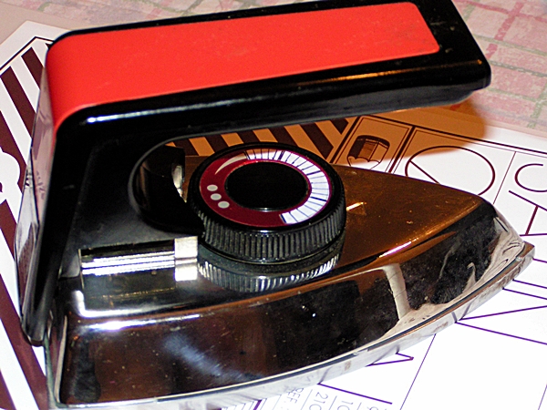

W sobotę kupiłem za całe 15 zet takie cudeńko:
1.JPG [ 298.27 KiB | Przeglądany 4162 razy ]
Produkcja jeszcze CCCP. Wygląda prawie bardzo podobnie do modelarskiego. Tym bardziej, że nie znalazłem uzasadnionego użycia poza pracami modelarskimi. Jedyny mankament to brak regulacji temperatury wyprowadzonej poza obudowę. Możliwość istnieje, bo sprzęt posiada termostat i regulację (ta "krzyżowa" śruba):
2.JPG [ 289.55 KiB | Przeglądany 4162 razy ]
Macie jakiś pomysł może? Ja myślałem o twardym dolutowaniu jakiegoś motylka, wymianie tej śruby, coś w tym stylu...
A, i jeszcze skalowanie... Zapomniałem dodać, że wcześniej w wątku opisany sposób nie wchodzi w grę... Za mała stopka, żeby coś z wodą postawić.... ;)
