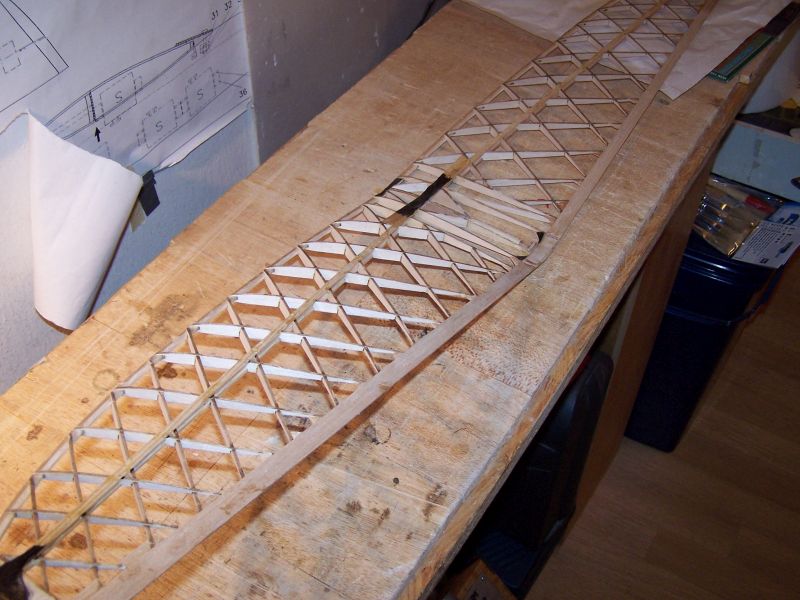

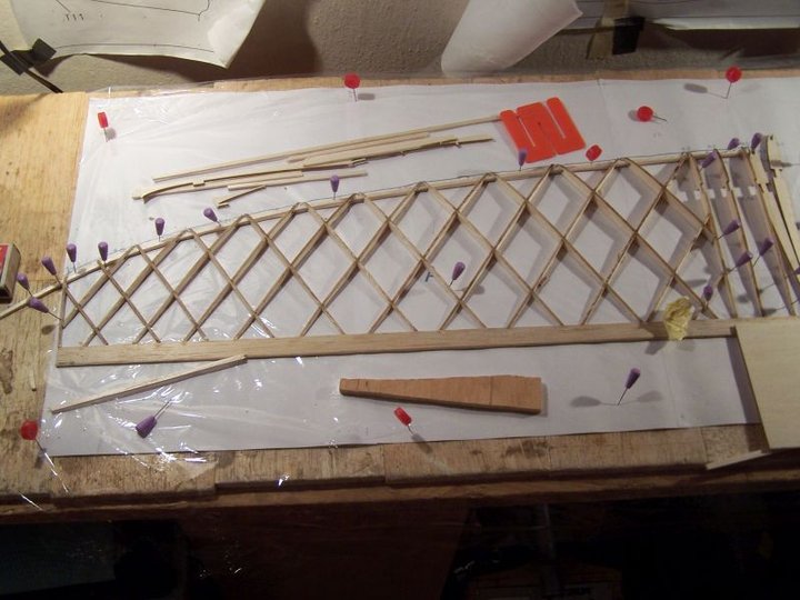

Zacząłem jakiś czas temu konstruować skrzydło geodetyczne. Poczytałem trochę tekstów na ten temat i tak mnie to nakręciło że postanowiłem spróbować tego czegoś. Przede wszystkim chciałem skonstruować lekkie skrzydło do rzutka o rozpiętości ok 110cm. Miałem nadzieję że opłaci się oszczędność na kesonie.
W załączniku jak to wyglądało na początku. Bez dźwigara, ale ruszyłem rozumem i w końcu powstał dźwigar i tak to wygląda teraz jak w załączniku.
Dołożyłem trochę węgla tu i ówdzie i mam zamiar po pokryciu cisnąć nim w powietrze za miesiąc, tak myślę.
Mam nadzieję że się nie rozsypie ale w dotyku wygląda na solidne.
Obejrzałem trochę starej literatury i takie rozwiązania konstrukcyjne wyglądały na dosyć popularne do lat 70-tych.
Komentarz: Teraz
geo2.jpg [ 90.55 KiB | Przeglądany 7050 razy ]
Komentarz: Before
geo1.jpg [ 78.8 KiB | Przeglądany 7050 razy ]

Jaki profil zastosowałeś? Jaka cięciwa? Plany miałeś gotowe czy sam robiłeś? Jeśli sam, to zrobiłeś bryłę 3d i ją ciąłeś w celu ustalenia przekrojów czy rozciągałeś żebro do pożądanych rozmiarów? A może jeszcze w inny sposób? No i pytanie - jaka masa Ci wyszła?
Post: 22 gru 2014, o 19:40
Rejestracja: 19 sty 2012, o 21:35
Posty: 13
Lokalizacja: Warszawa Stegny,Targówek
Profil jest Apogee AG03. Skrzydło i podstawowe żebra wygenerowałem sobie w profili2. Wynik końcowy to praca kolegi. Wykonał obrót i rozciągnięcie żeber do konturu skrzydła oraz otwory montażowe. Problemem przy takim "ukosowaniu" żeber jest mniejszy styk powierzchni klejenia między nimi. Laser nie tnie pod kątem tylko prostopadle. Dźwigar trzyma to wszystko do kupy dosyć pewnie.
