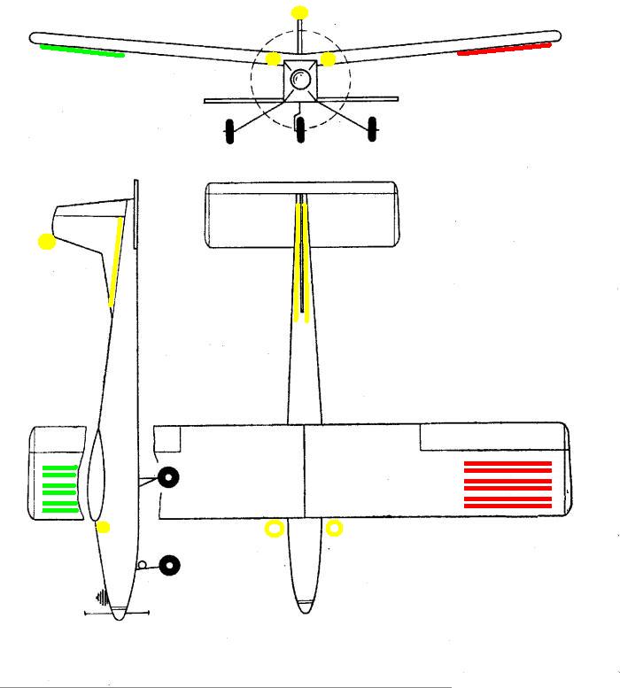

Dzięki za informacje. Pytań ciąg dalszy.Widziałem w sieci ,że można kupić paski ledowe.Czy można wykonać kombinację typu dwie barwne plamy pod skrzydłami plus biała na górze w okolicy statecznika pionowego z innymi pozycyjnymi światłami? Jak to ma się do poboru mocy? Myślę o zasilaniu z czterech akumulatorków.
Czy trzeba pomyśleć wtedy o czymś mocniejszym? Przydał by się jakiś schemat.Ten mój model wygląda tak jak na rysunku. Jest to NEUTRON Wojciechowskiego powiększony do rozpiętości 1600 mm.Może ma ktoś korzystniejszą koncepcję oświetlenia tak ,aby można było określić prawidłowe,bezproblemowe położenie modelu w locie o zmierzchu. :lol:
11.jpg [ 41.21 KiB | Przeglądany 11737 razy ]

Czy i jaką kombinację zastosować to już zależy chyba tylko od Twojej wyobraźni i kombinacji. Ja widzę tylko taki problem, że większość dostępnych pasków LEDowych jest na 12V i ciągną trochę prądu. Nie patrzyłem co prawda jakoś specjalnie dokładnie - może można gdzieś dopaść paski o mniejszym napięciu zasilania.
