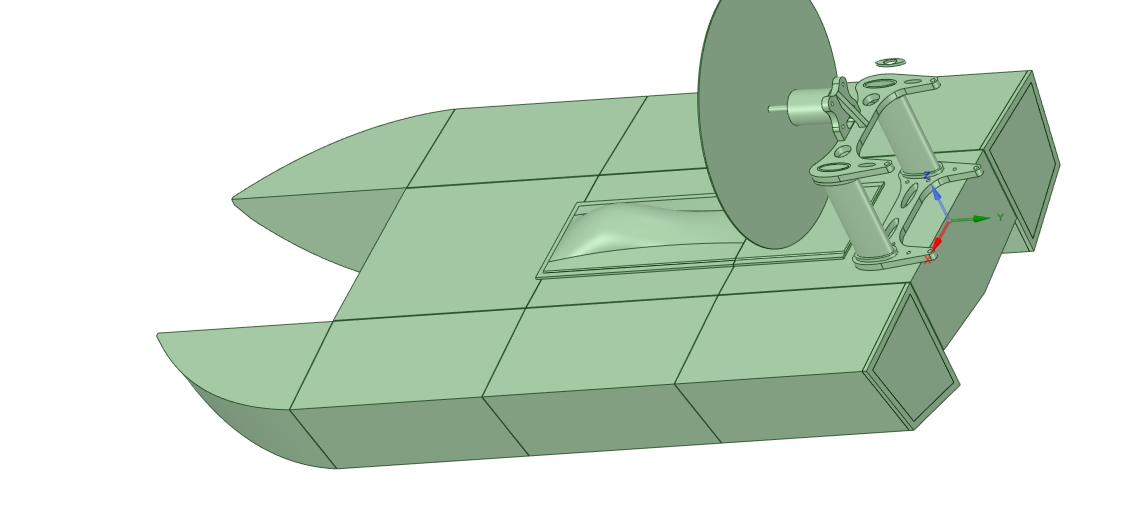

Żadne wydziwianie tylko elementy poprawiające możliwości tej drukarki .....
Przede wszystkim druga oś "Z" wraz z silnikiem krokowym bo jak Kolega zważył mając Endera 3 oś "X" napędzana jest tylko jedną śrubą co powoduje "pływanie" tej belki szczególnie przy drukowaniu wyższych elementów.
Następnie płyta główna została zmieniona na 32 bitową BIGTREETECH® SKR Mini E3 V2 ze sterownikami silników TMC2209 wraz z ekranem dotykowym TFT35, aktualna cena zestawu 120 $
Kolejna modyfikacja to extruder cały metalowy z podwójnym napędem bo ten oryginalny po tygodniu się połamał oraz BMG V2.0
Hotend z bezpośrednim extruderem , zestaw elementów wspierających konstrukcję ramy, dysze do wysokich temperatur, sprężyny do stołu bo te firmowe mają problem z poprawnym utrzymaniem stołu i jeszcze wiele innych drobiazgów....... A to wszystko po to abym mógł sobie wydrukować takie pływadełko ;) narysowałem to w programie DesingSpark Mechanical

Katamaran.jpg [ 112.46 KiB | Przeglądany 11820 razy ]
