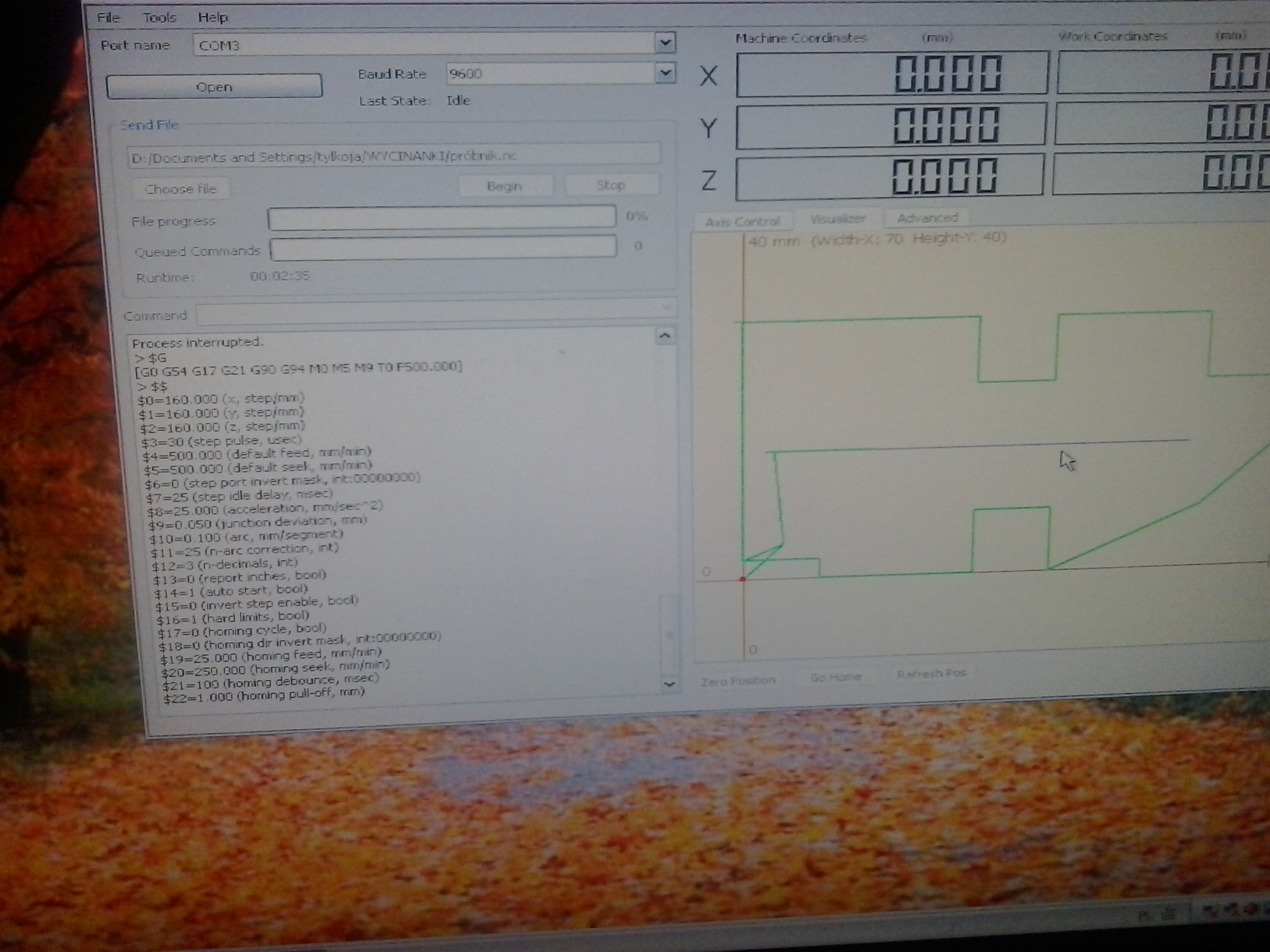

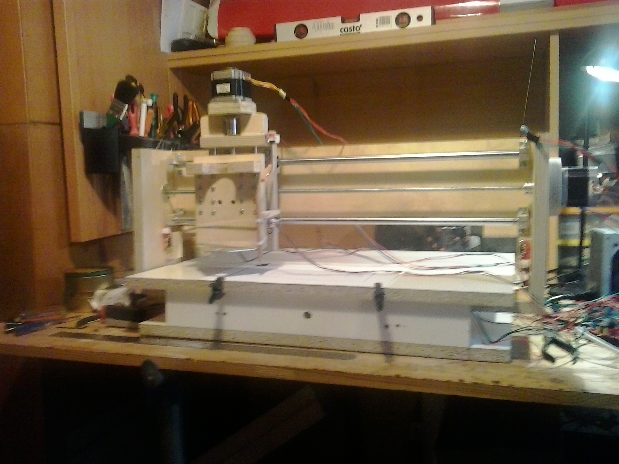

Założenia były takie. Ma ciąć w balsie i sklejce do 4mm, ma być prosta, tania i łatwa w obsłudze. Myślę że spełnia te warunki.

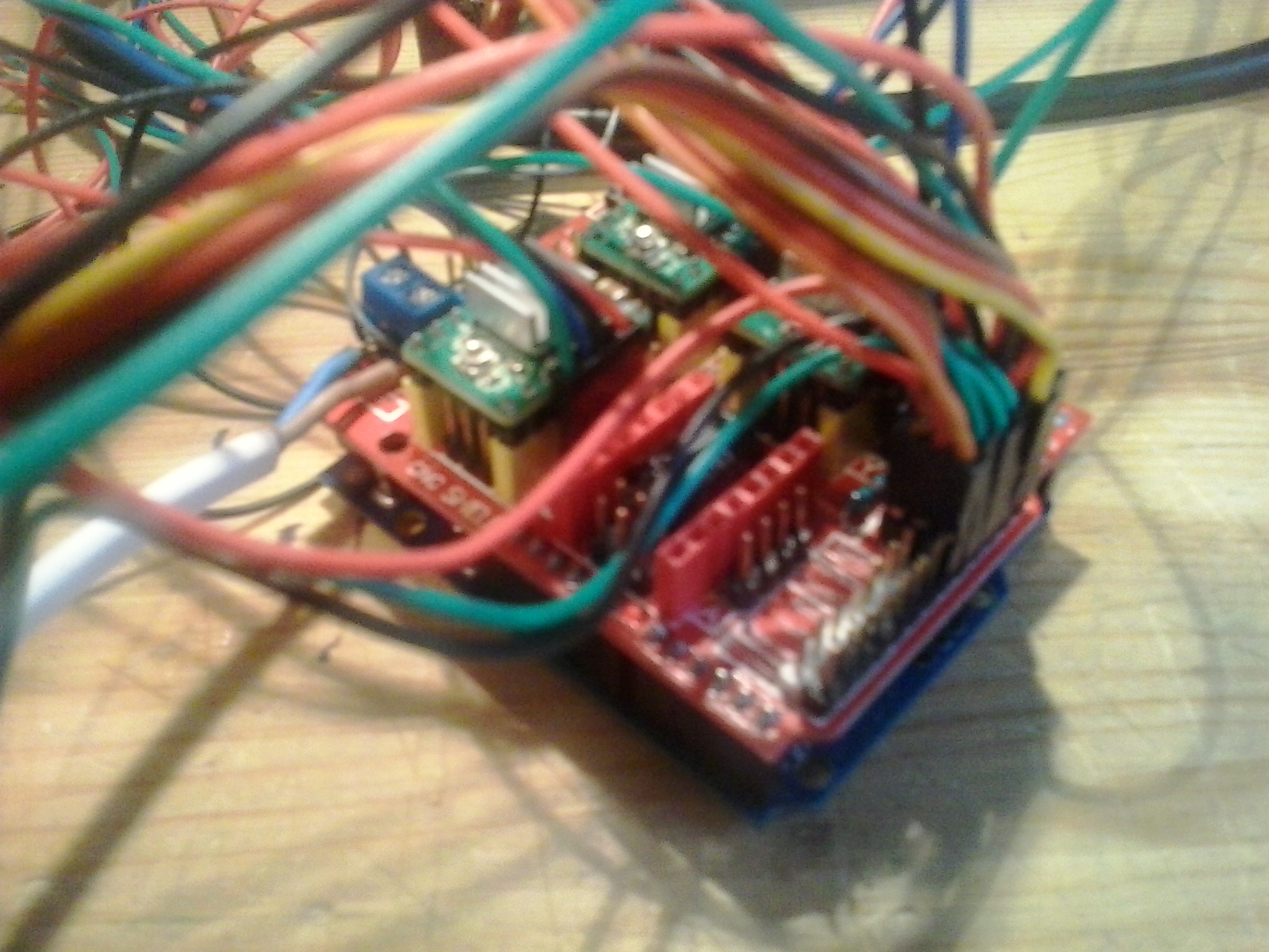

Sterowanie oparte o Arduino, program obsługujący wycinarkę to Grlb. Wykonana jest ze sklejki 18mm, prowadnice to wałki Ø12 i łożyska ślizgowe, pole robocze 470 na 230 mm.

Witam kolegę.
Jaki obszar roboczy frezarki? Widzę już mocowanie do wrzeciona - jakie docelowo ma być zamontowane?

Arduino + CNC shield jak widzę :)
Powiedz mi jakie silniki zastosowałeś ? Masz jakieś parametry ilość kroków / napięcie / prąd / Nm.
Też kiedyś kupiłem sobie taki zestaw Arduino, na razie leży i czeka na lepsze czasy... podczas zabawy miałem problem z konfiguracją i gubieniem kroków / prędkościami etc..
Jakie zastosowałeś śruby napędowe ?

Przyznam że zbyt minimalistycznie podszedłem do tego pomysłu, trzeba był iść odważniej ale co tam zawsze można zacząć od nowa. Silniki to typowe nemy 17 1,7A 4V 200 kroków. Śruby to zwykłe szpilki z marketu M10 i to jest błąd - trzeba było dać od razu trapezowe o skoku 3mm to ze względu na szybkość posuwu. Zawsze to lepiej zwolnić niż nie umieć przyśpieszyć. Konfiguracja Grlb jest dosyć prosta: https://github.com/grbl/grbl/wiki (gdybyś nie wiedział) i na sąsiednim forum jest dużo na ten temat.
Obszar roboczy to 460 x 220 mm.Wrzeciono to zwykły dremelek nawet nie markowy.
