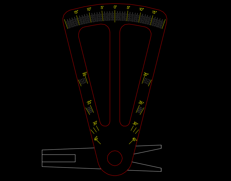

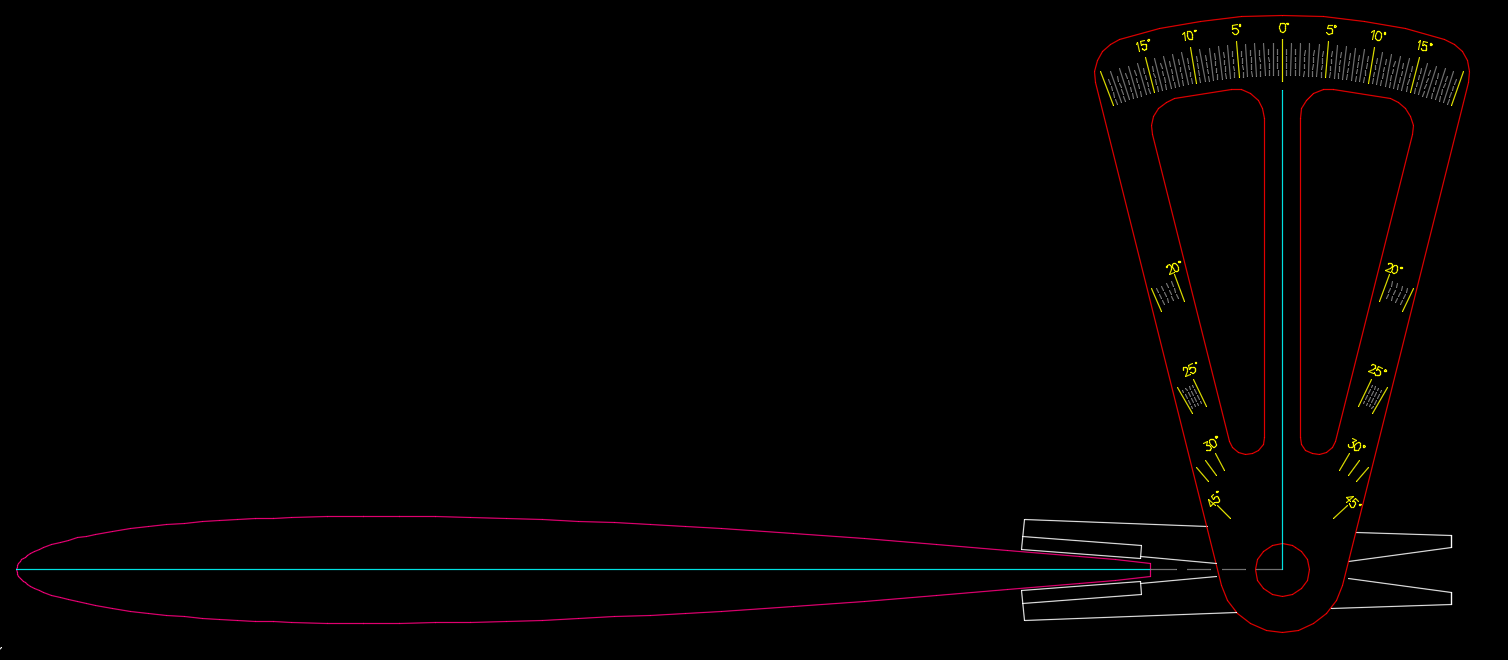

Przy okazji fajnie jakby można było dokonać pomiaru wychyleń sterów ±45° no i żeby całość nie była monstrualnie wielka. Można kupić jakieś elektroniczne ale za satysfakcję z własnoręcznie wykonanego przyrządu nie zapłacimy kartą MasterPaid :lol: Wykreśliłem więc coś takiego:

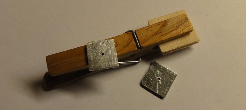

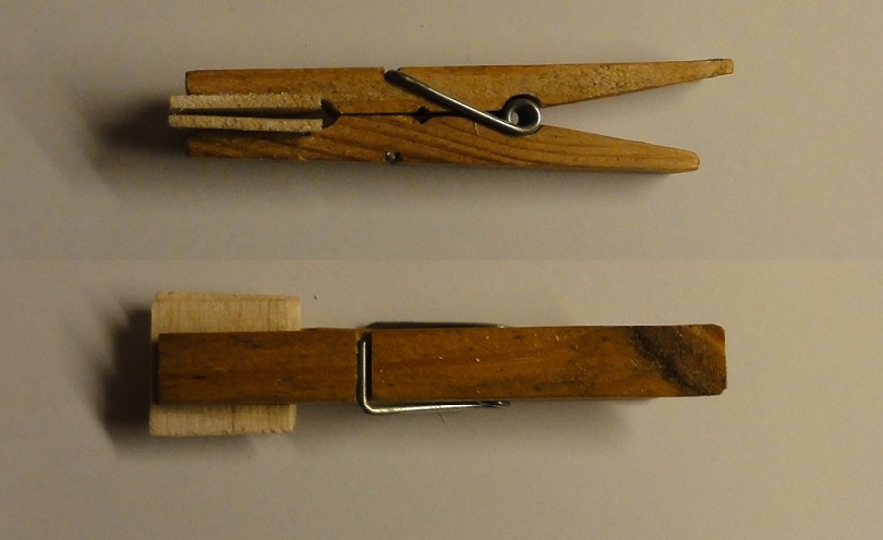

I robimy :D Znaleziona stara klamerka drewniana, docięta, wklejone balsowe szczęki. Wklejać należy je na kawałku płaskownika, deseczki - tak aby były do siebie równoległe
02.JPG [ 82.14 KiB | Przeglądany 32192 razy ]

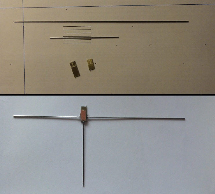

Teraz oś plus wskaźnik. Na kartce narysowałem pod kątem prostym prowadnice na przymiar a na elementach łączących (laminat) naciąłem rowki w kształcie litery "T". Sklejone na żywicę

Aluminiowe elementy naklejam na dystanse z balsy do klamerki razem z ośką aby ustawić całość równo. Kleiłem na CA, nieco żywicy ale dodatkowo zabezpieczam krótkimi kołkami z drutu Ø1 [mm]. Na aluminiowy element naklejam rurkę. Najpierw na CA a później żywicą na powiercone otwory w blaszce aluminiowej
07.jpg [ 98.69 KiB | Przeglądany 32192 razy ]

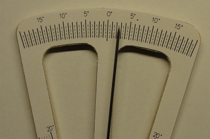

Końcówkę wskaźnika zaostrzyłem aby odczyt był bardziej precyzyjny
08.jpg [ 107.18 KiB | Przeglądany 32192 razy ]

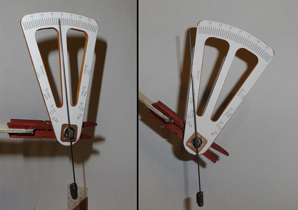

Podkładka z laminatu (pokrytego miedzią) zabezpiecza tarczę (podobnie oś z drugiej strony). Dodatkowo ciężarek ołowiany na dole wskaźnika. Długość ramienia dobrałem doświadczalnie aby wskaźnik wracał zawsze dokładnie w to samo miejsce i ruszał się przy nawet minimalnej zmianie kąta
09.jpg [ 82.21 KiB | Przeglądany 32192 razy ]
A tak wygląda na zamocowanym stateczniku poziomym
10.jpg [ 60.12 KiB | Przeglądany 32192 razy ]

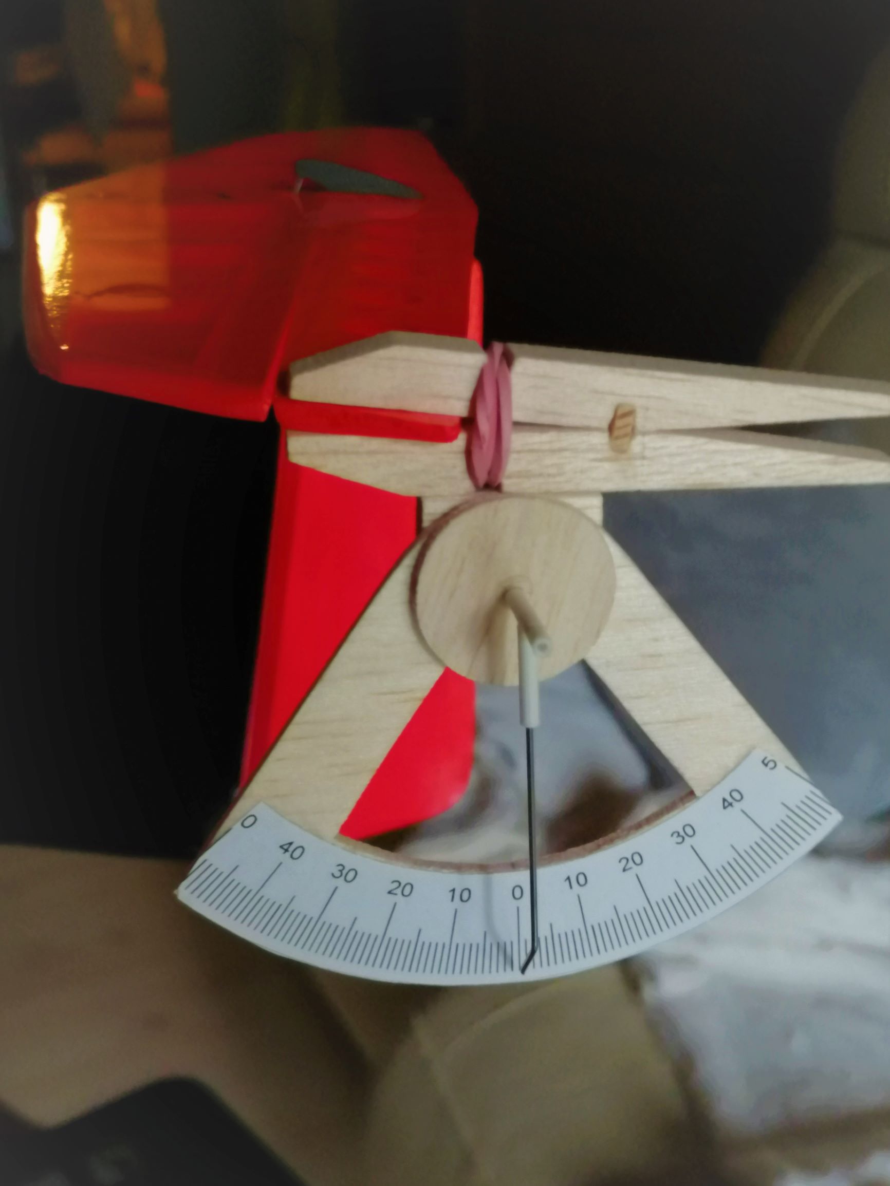

Poskładany kątomierz. Na oś kropla oleju
14.JPG [ 201.87 KiB | Przeglądany 32095 razy ]
15.JPG [ 108.15 KiB | Przeglądany 32095 razy ]

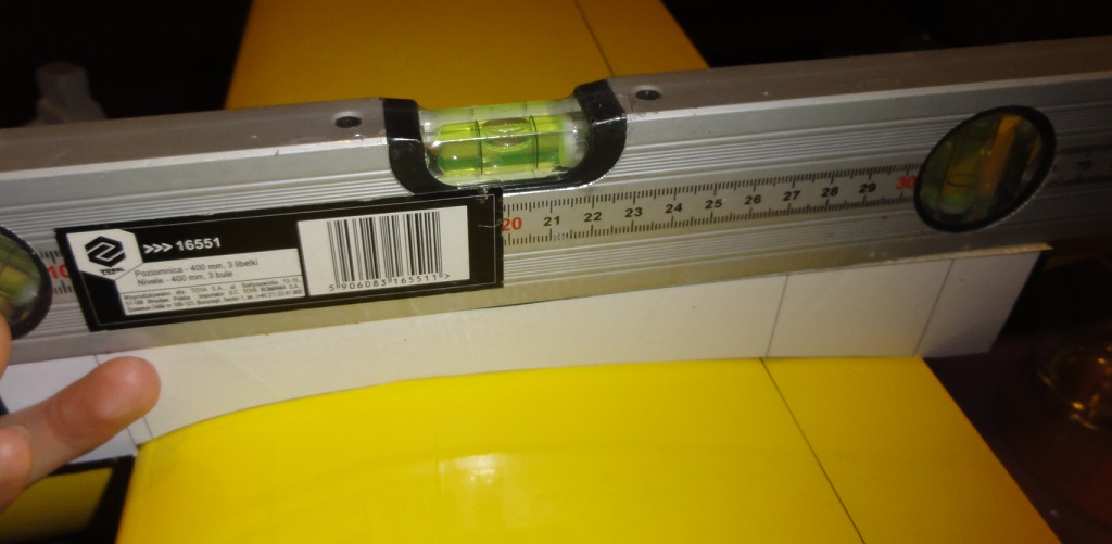

Ustawiam skrzydło modelu w pozycji poziomej
18.JPG [ 116.12 KiB | Przeglądany 32095 razy ]

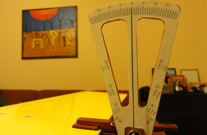

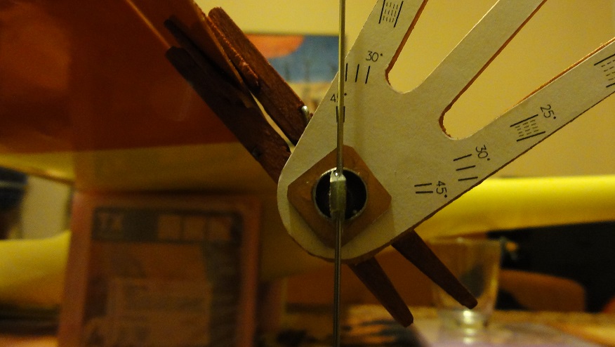

Tak samo postępuję ze statecznikiem. Później mocuję do niego kątomierz i tarczę ustawiam na 0°
19.JPG [ 121.36 KiB | Przeglądany 32095 razy ]
Od tej pozycji obracam statecznik o moje 2,5° i jestem w domu :)

Myślałem nad kilkoma rozwiązaniami które pozwolą ustawiać tarczę prostopadle do osi spinacza ale każde było bardziej skomplikowane niż ustawienie statecznika za pomocą szablonu. Przeprowadzone ustawienie kąta zaklinowania jest prawidłowe, ale można to zrobić również inaczej - jeden szablon wydrukować z cięciwą ustawioną pod odpowiednim kątem i nie potrzebny nam kątomierz :lol: Jeśli wykonamy kątomierz, który będzie chwytał za natarcie i spływ wtedy nie potrzebujemy drukować drugiego szablonu. Ale za to nie przeprowadzimy nim pomiarów wychyleń sterów. Coś za coś a w tym przypadku nie ma uniwersalnego urządzenia które "już w myślach widziałem" ;)
Na koniec wykonałem pomiary wychyleń, na poniższym zdjęciu jest klapa która wychyla się pod kątem 42,5°. No może bardziej 42° ;)
Duża rozdzielczość dla małych kątów jest przydatna wtedy, gdy chcemy sprawdzić czy stery wracają w ta samą pozycję. U mnie znalazłem mały błąd powrotu steru do neutrum "od jednej strony". Jest co poprawiać ;)
20.JPG [ 122.1 KiB | Przeglądany 32095 razy ]

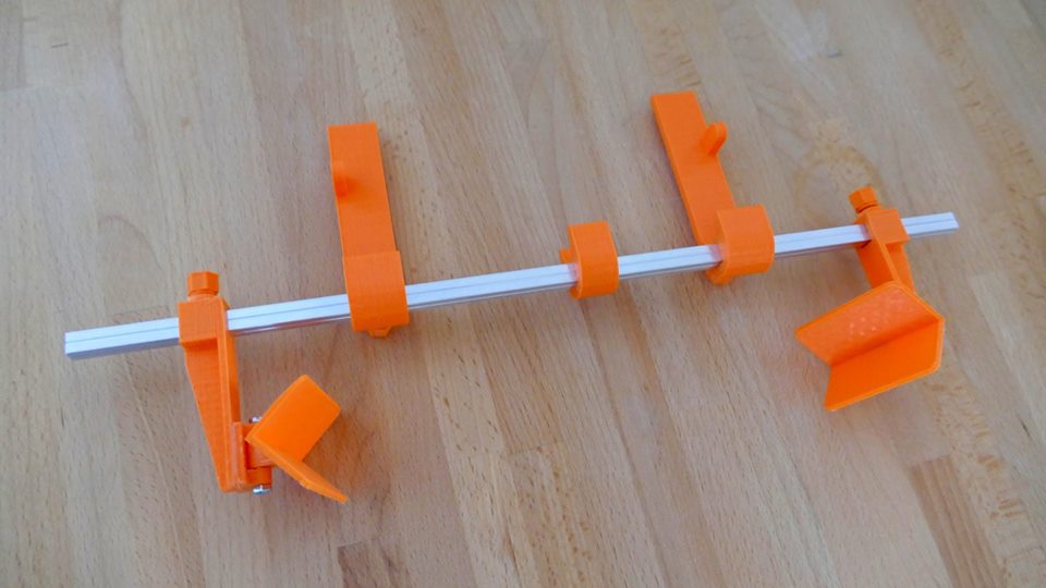

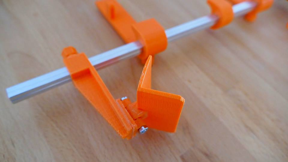

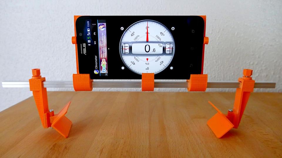

Molej a może coś takiego ;) aplikacja do pobrania tu :
https://play.google.com/store/apps/deta ... mp%3Bhl=fr
jak by jeszcze udało się wydrukować w 3d uchwyty ;)
clinometer.jpg [ 51.78 KiB | Przeglądany 32013 razy ]
col1.jpg [ 63.72 KiB | Przeglądany 32013 razy ]
col2.jpg [ 30.6 KiB | Przeglądany 32013 razy ]
pliki do uchwytów są do pobrania na tej stronie :
http://planet-soaring.blogspot.com/2016 ... meter.html

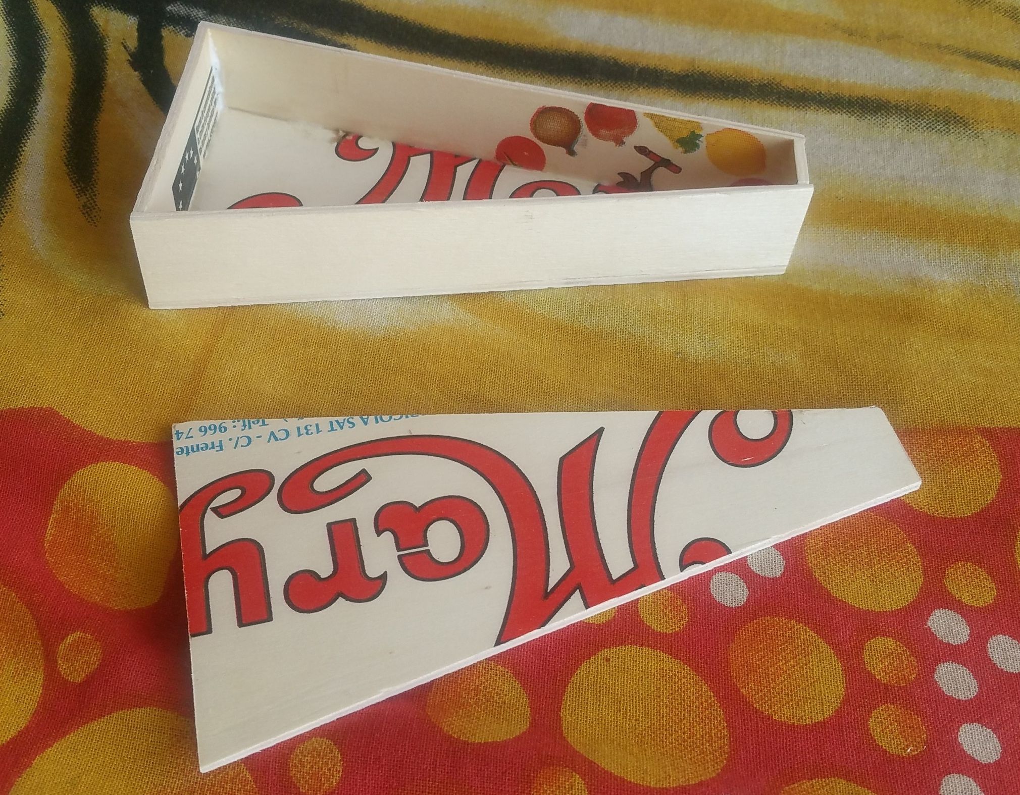

Miałem w zamyśle wykonać od razu pudełko na miernik wychyleń sterów. Dziś zobaczyłem iż minęły ponad 4 (słownie cztery) lata! :shock: :shock: :shock: Kiedy? :roll:

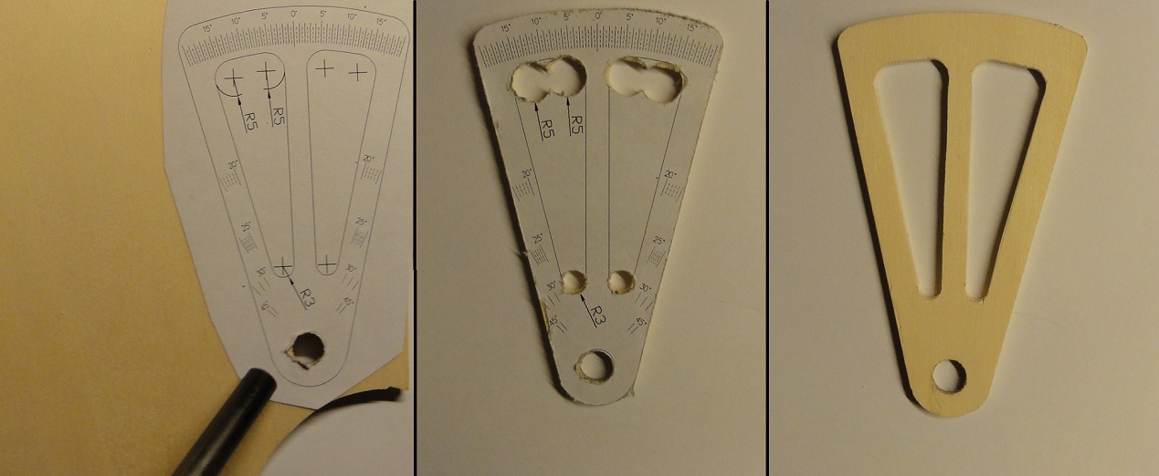

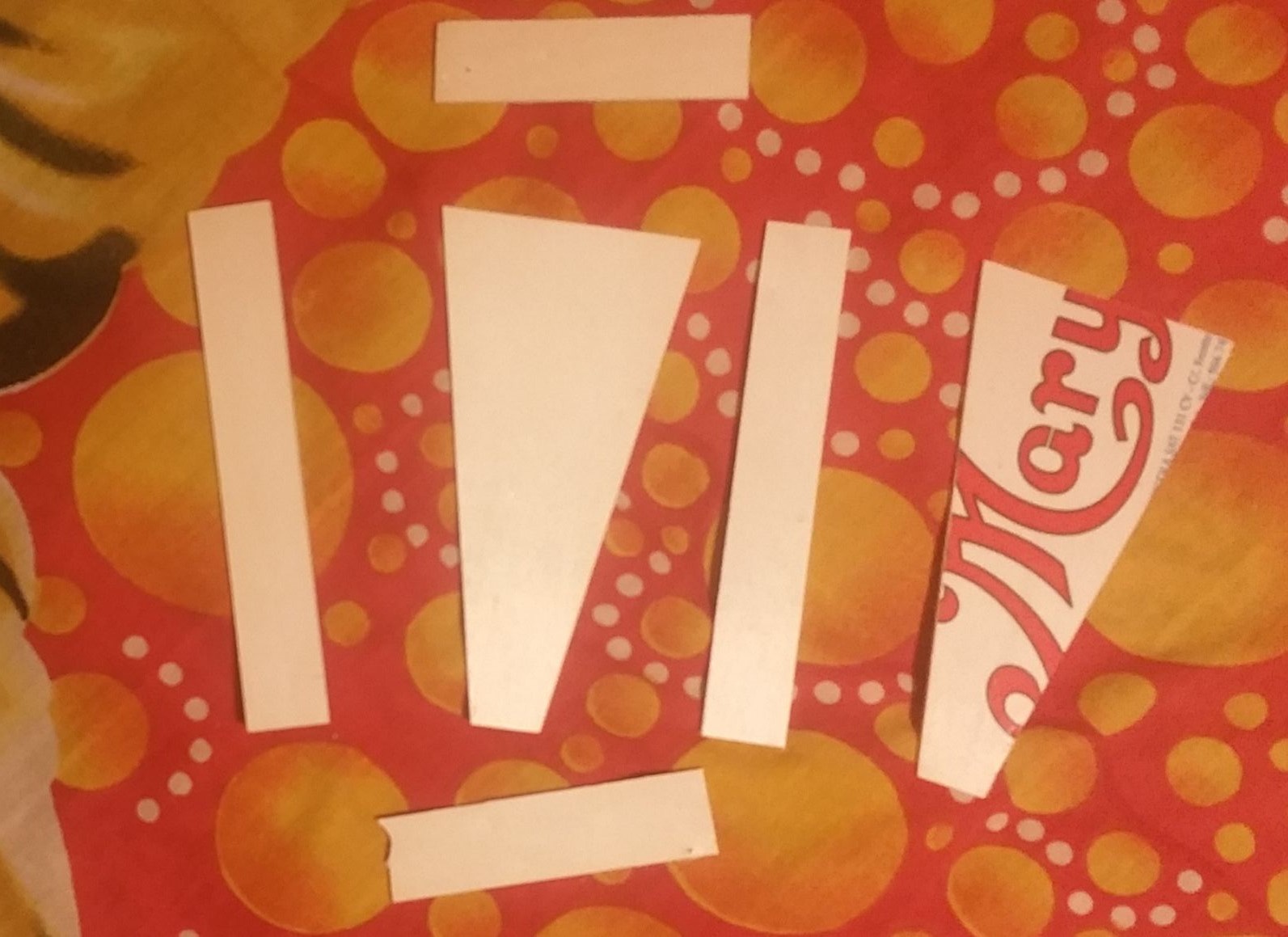

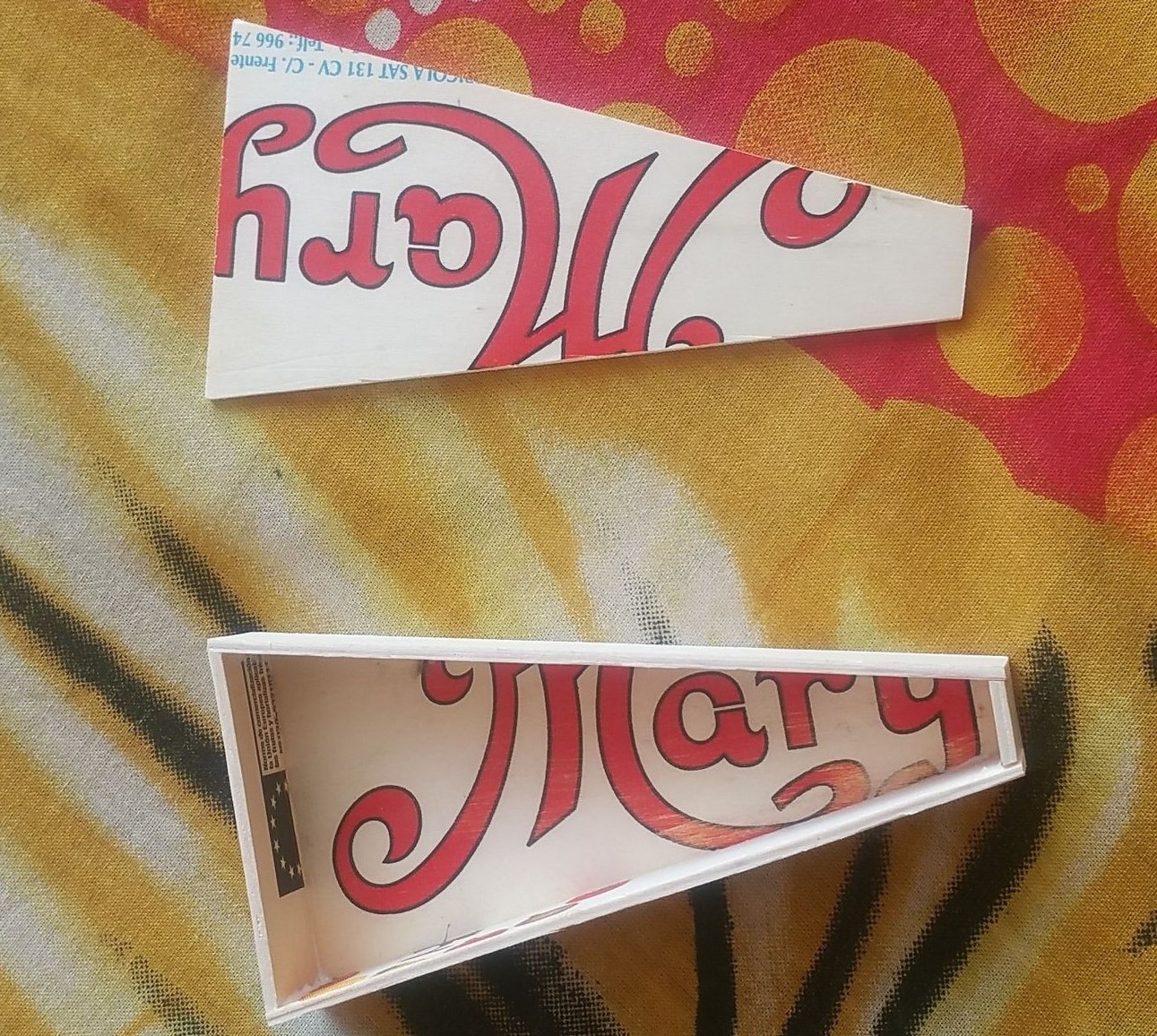

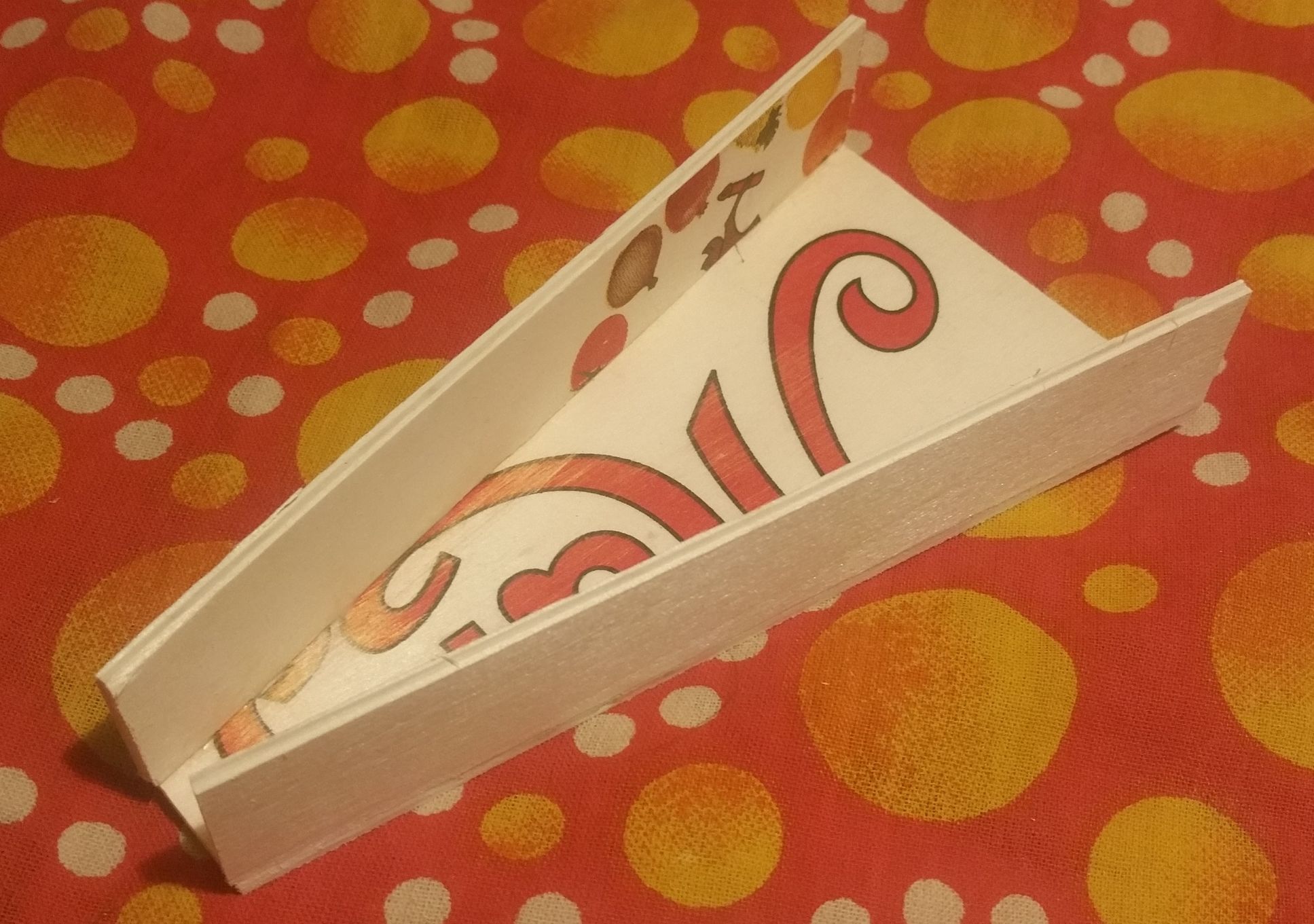

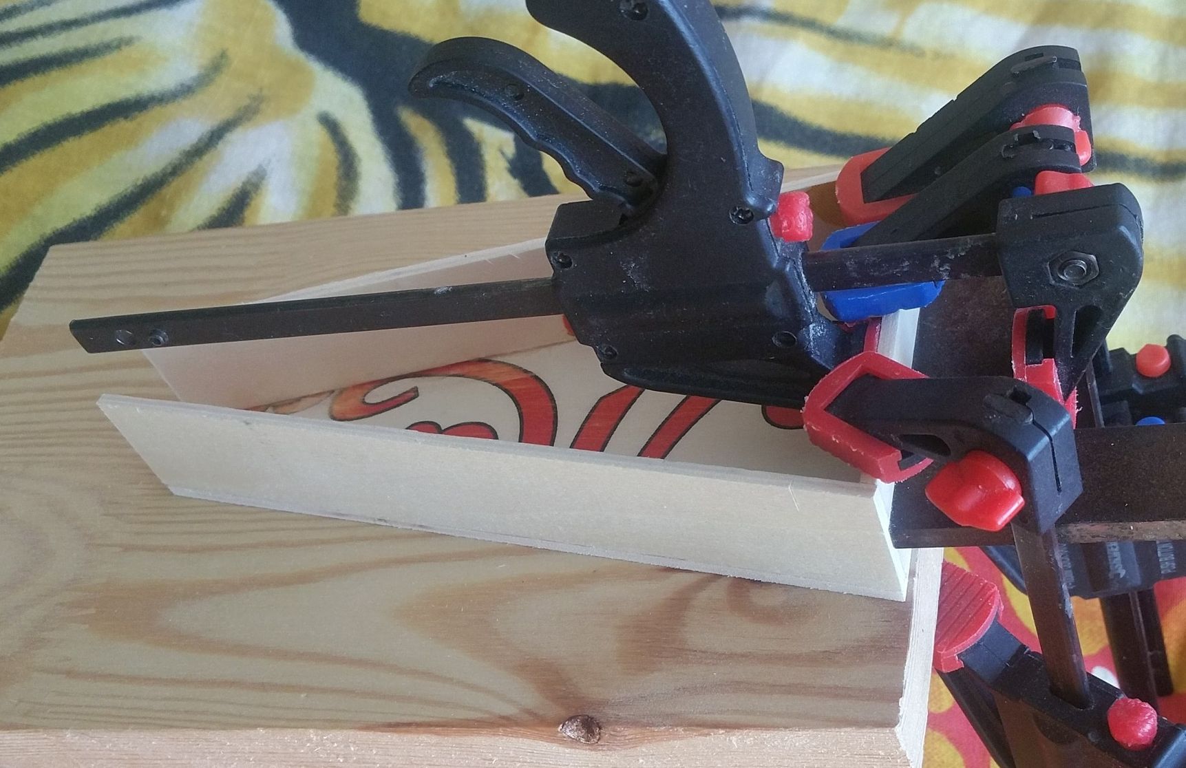

Najpierw ustaliłem wielkość, wydrukowałem szablony z papieru i wyciąłem ze sklejki "owocówki":
21.jpg [ 258.26 KiB | Przeglądany 27844 razy ]
22.jpg [ 129.19 KiB | Przeglądany 27844 razy ]

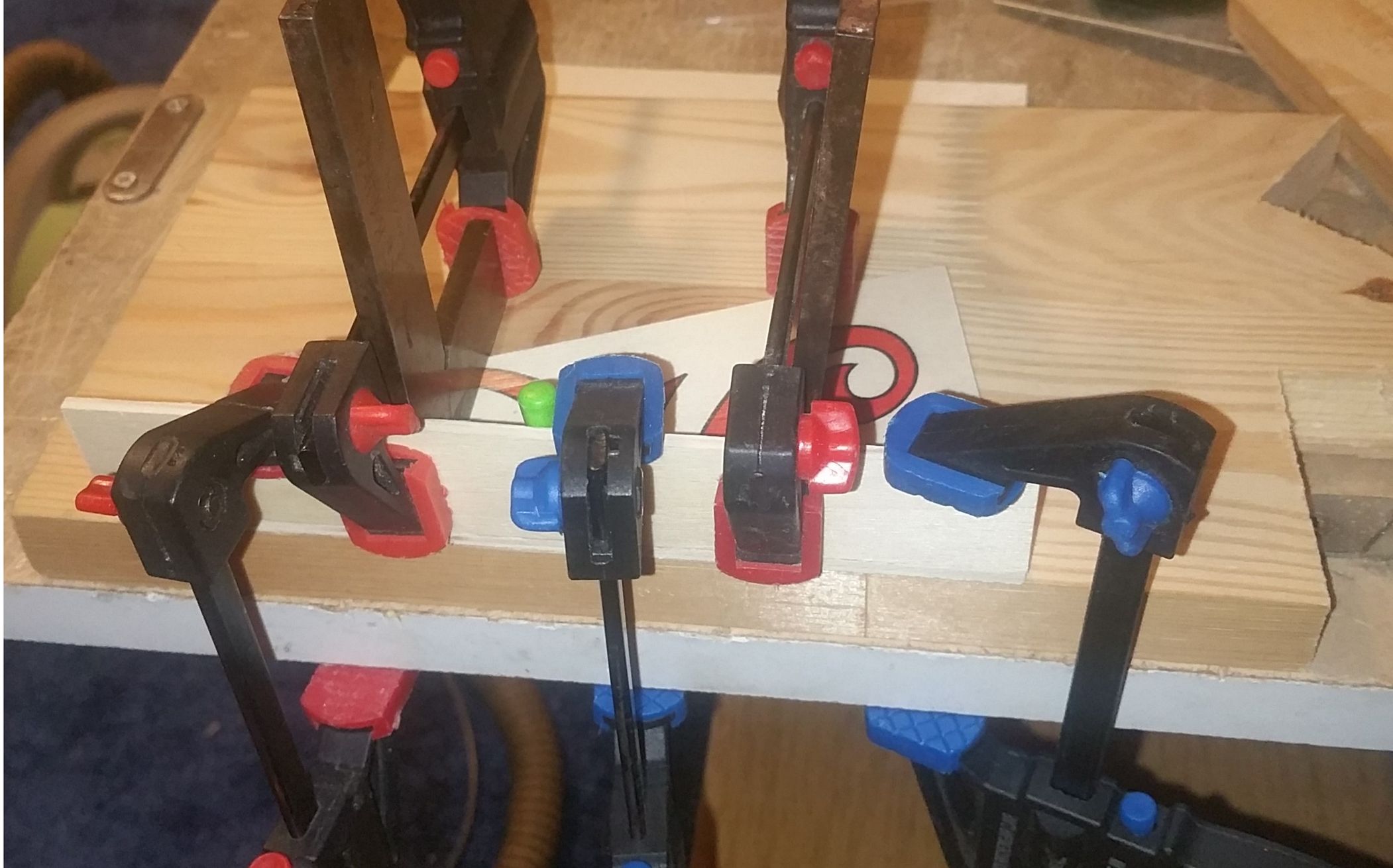

Z pomocą kątowników i ścisków, przykleiłem ścianki boczne:
23.jpg [ 264.25 KiB | Przeglądany 27844 razy ]
24.jpg [ 352.71 KiB | Przeglądany 27844 razy ]
25.jpg [ 256.81 KiB | Przeglądany 27844 razy ]

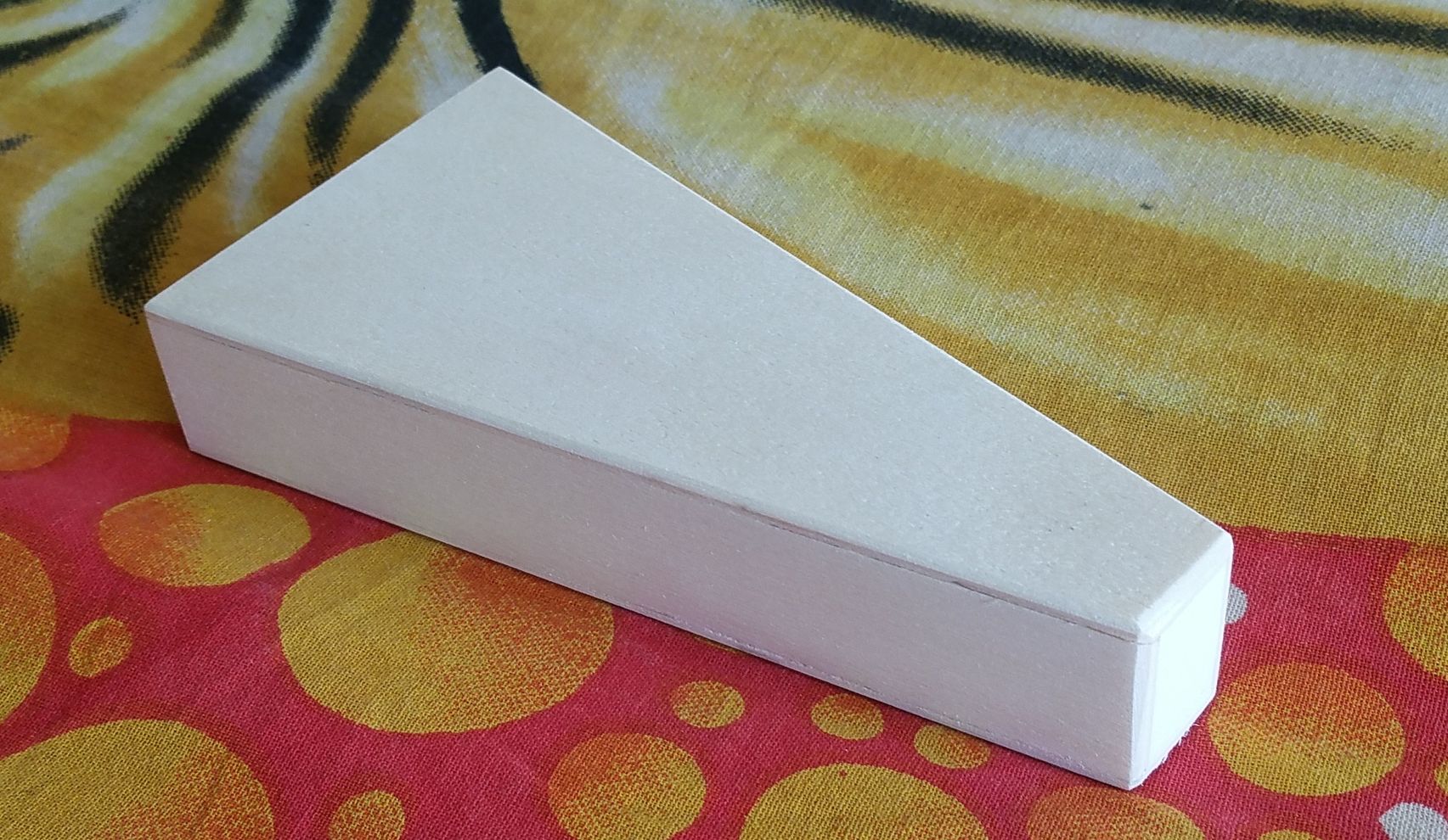

Po sklejeniu:
26.jpg [ 572.03 KiB | Przeglądany 27844 razy ]
27.jpg [ 575.25 KiB | Przeglądany 27844 razy ]
28.jpg [ 327.35 KiB | Przeglądany 27844 razy ]
Post: 25 kwie 2020, o 22:46

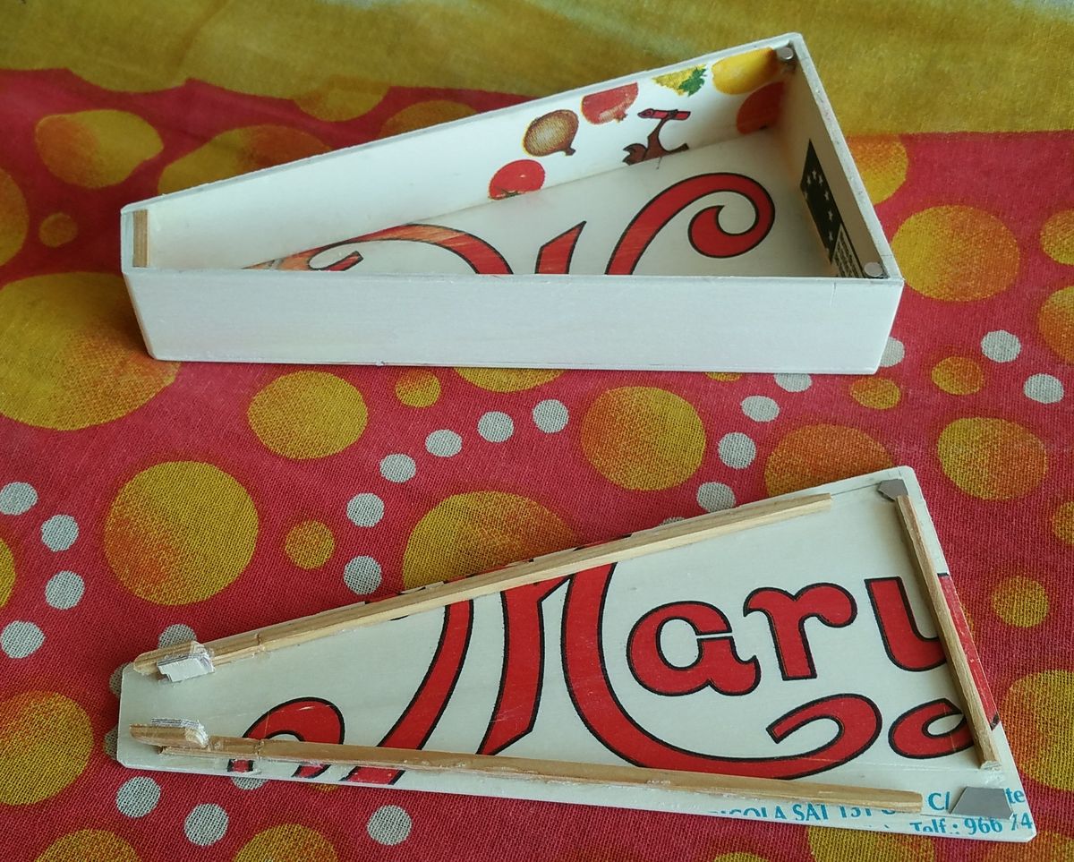

Przednia część pokrywy mocowana na wpusty, tylna - magnesy:
29.jpg [ 248.87 KiB | Przeglądany 27613 razy ]

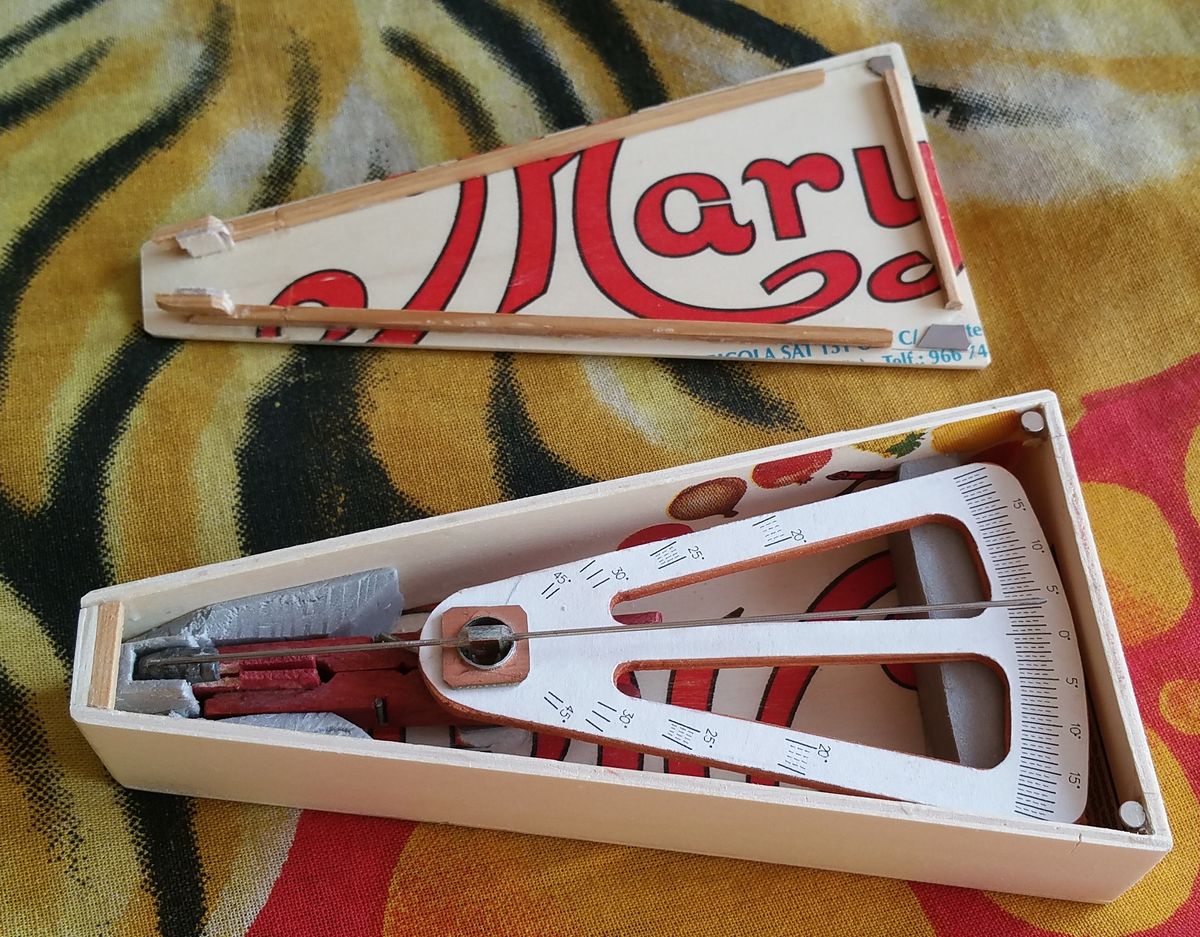

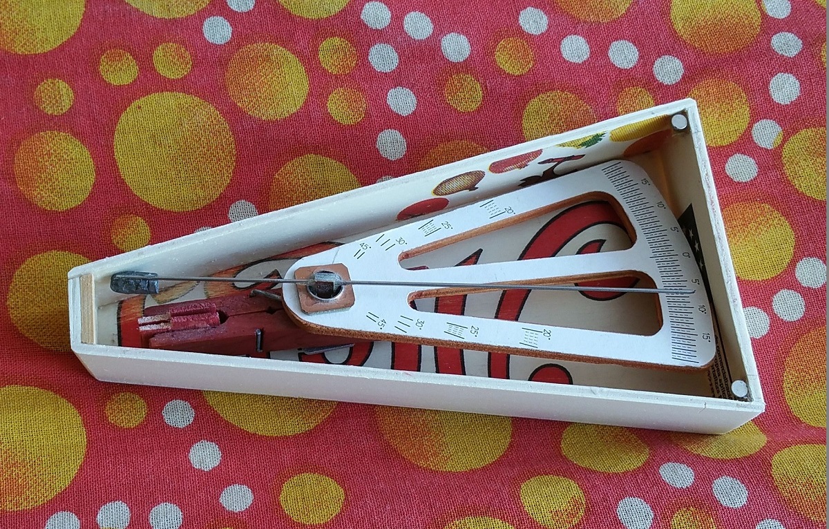

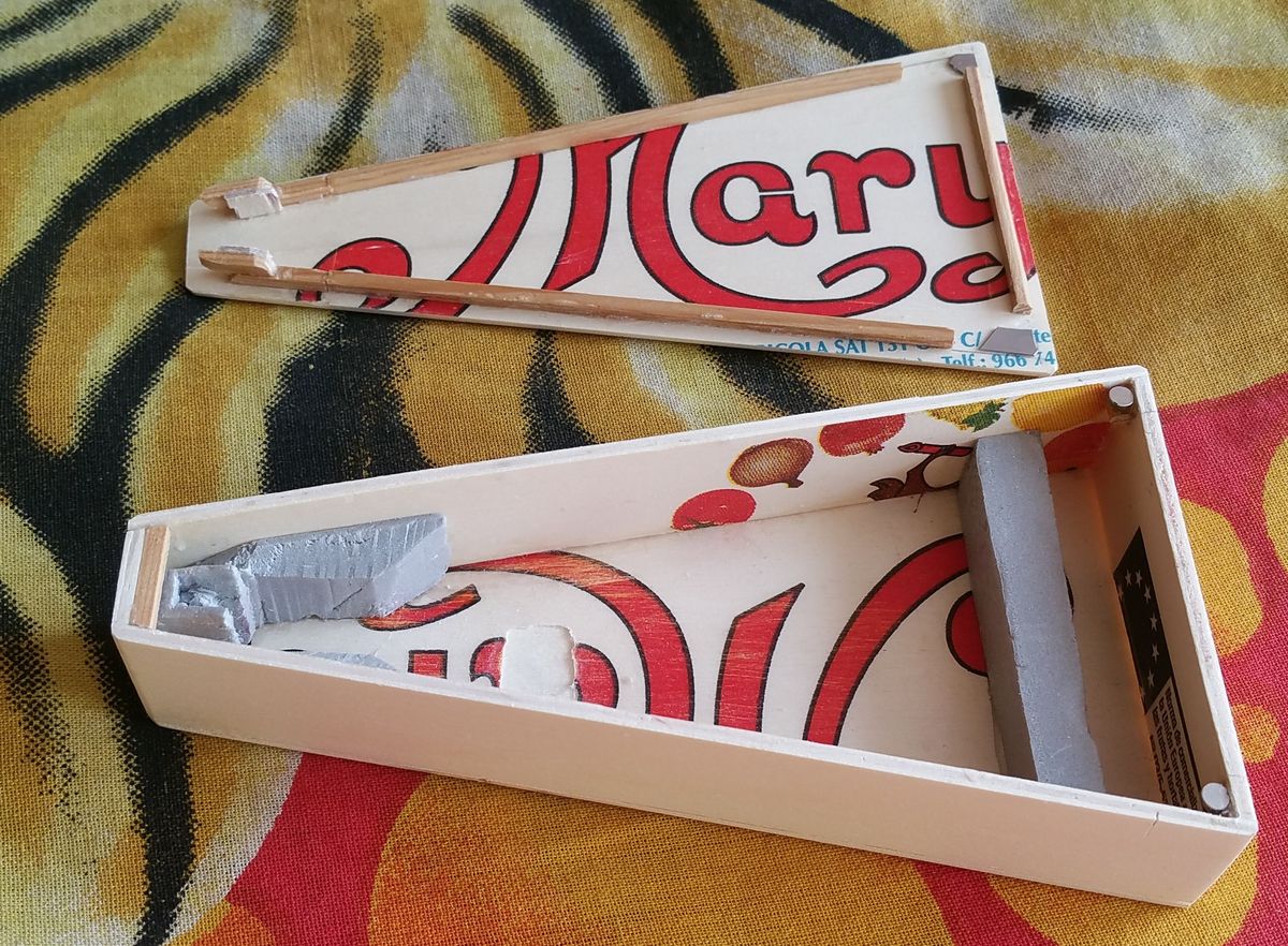

Pudło z miernikiem:
30.jpg [ 566.1 KiB | Przeglądany 27613 razy ]
Styrodur jako elementy ustalające:
31.jpg [ 280.5 KiB | Przeglądany 27613 razy ]
32.jpg [ 251.21 KiB | Przeglądany 27613 razy ]

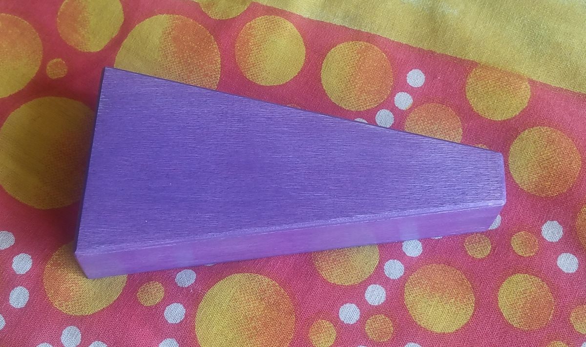

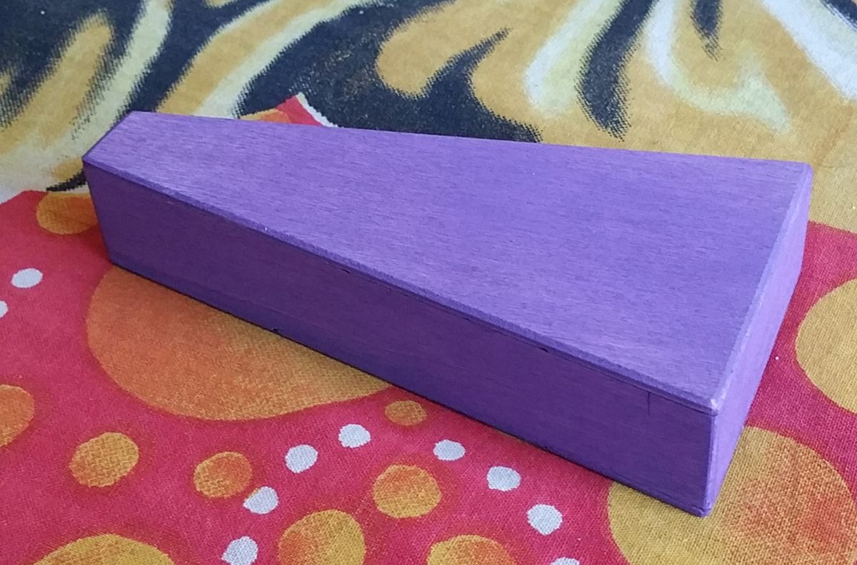

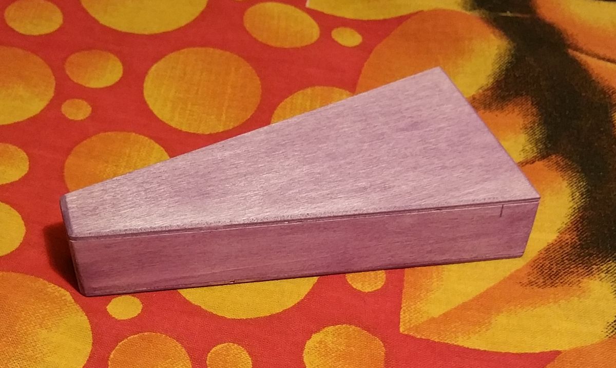

I standardowo u mnie, bejca - pierwsza warstwa:
33.jpg [ 134.5 KiB | Przeglądany 27613 razy ]
Okazało się że zbyt słabo wymieszałem bejcę :oops: Przy drugiej wymieszałem prawidłowo:
34.jpg [ 164.14 KiB | Przeglądany 27613 razy ]

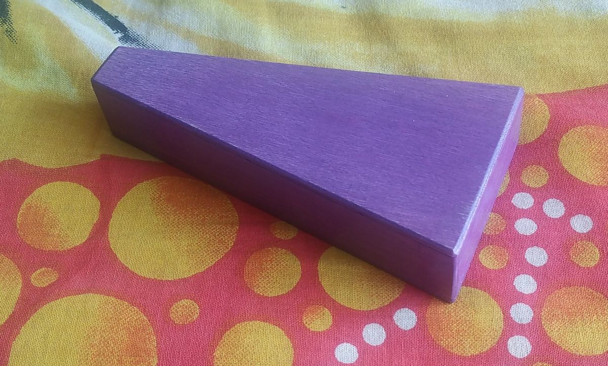

Na koniec bezbarwny lakier zabezpieczający i skończone pudełko:
35.jpg [ 220.42 KiB | Przeglądany 27613 razy ]
36.jpg [ 209.95 KiB | Przeglądany 27613 razy ]
37.jpg [ 284.45 KiB | Przeglądany 27613 razy ]

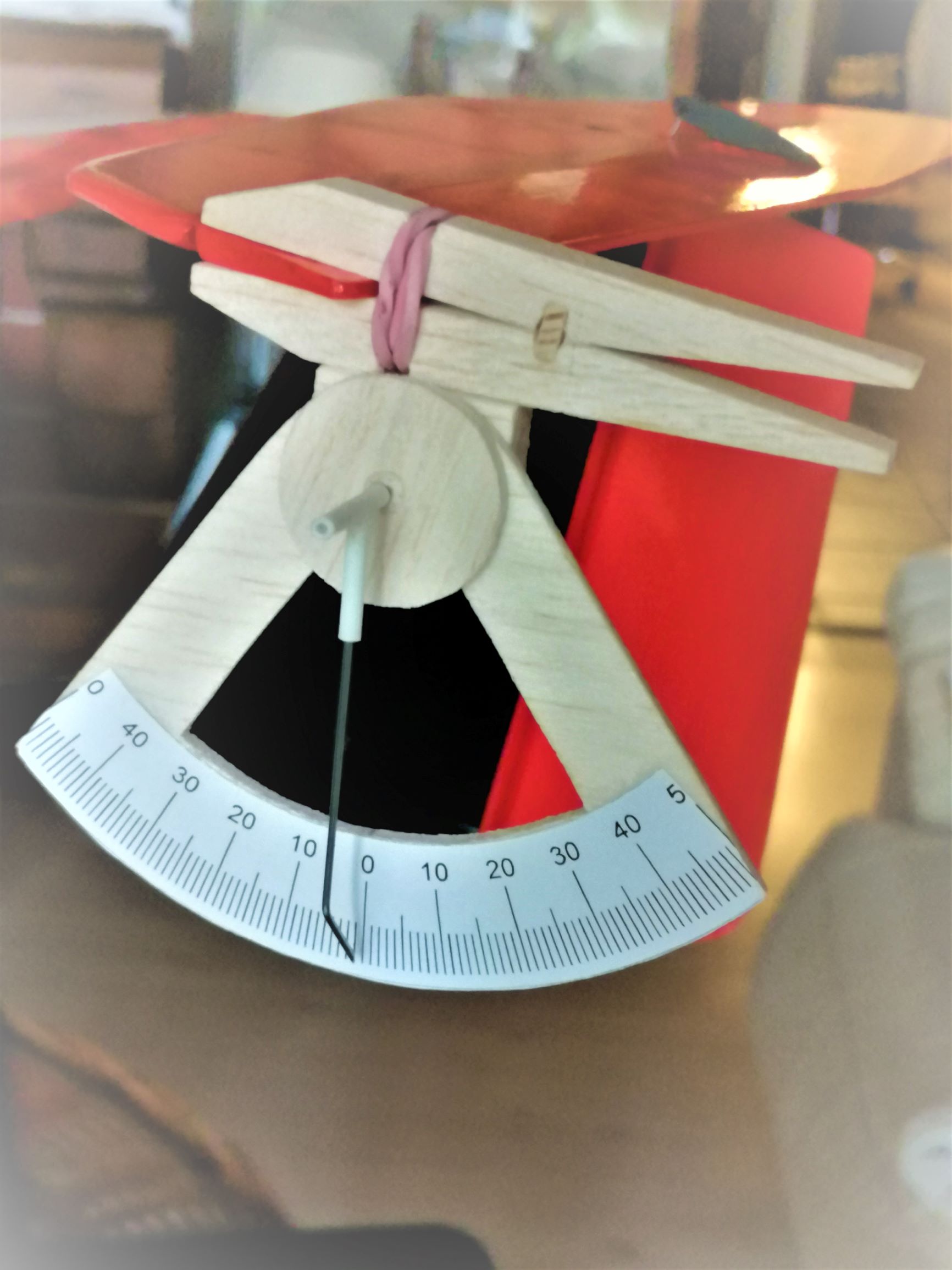

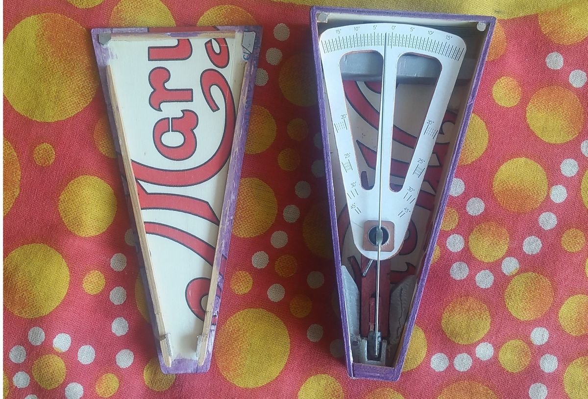

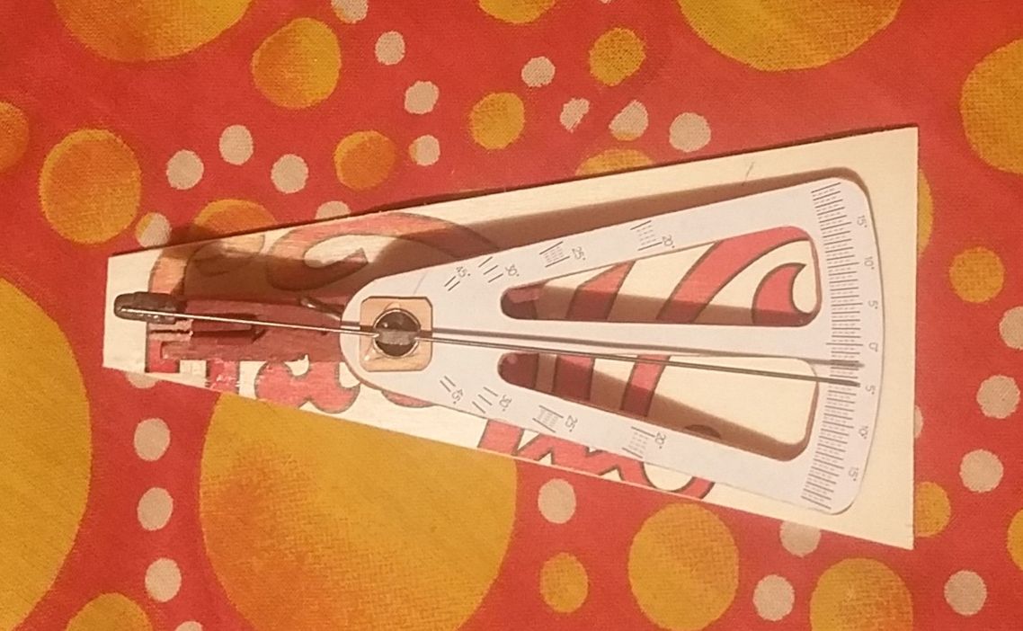

Wszystkie kątomierze, jakie widziałem miały przeciwwagę, powoduje to dodatkowe obciążenie, co dla bardzo małych i delikatnych sterów i lotek ma znaczenie.
Dlatego wymyśliłem ultralekki kątomierz, gdzie sama wskazówka stanowi obciążenie. Całość wykonałem z balsy i resztek bowdenu 1 mm.
Pozdrawiam - Tomek
kątomierz2.jpg [ 188.97 KiB | Przeglądany 25517 razy ]
kątomierz1.jpg [ 1.68 MiB | Przeglądany 25517 razy ]

Tomek Twój pomysł jest kapitalnie prosty, wystarczyło go wymyślić!? Będę go kopiować, pozwolisz?
Post: 10 lis 2020, o 16:57
Posty: 86
Dziękuję :D
Oczywiście, że tak :D :) Gdybym miał to wykonać ponownie, to proponuję wydłużyć całe urządzenie tak jak to zrobił molej.
