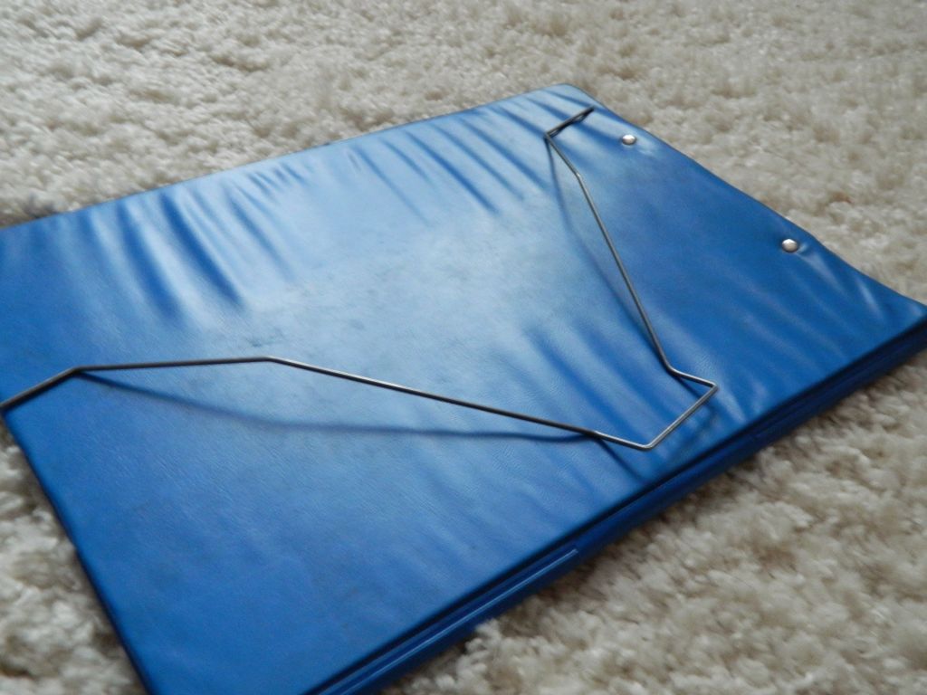

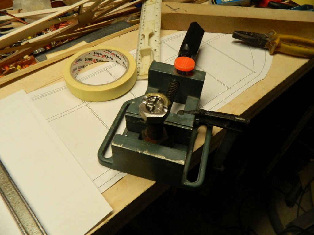

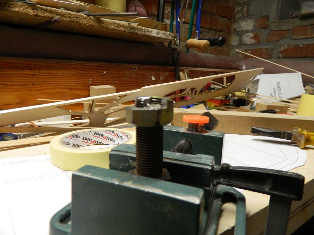

W ciągu 15 minut zrobiłem w/w "urządzenie". Mam potrzebę wygięcia podwozia do modelu z drutu sprężynowego fi 2 mm. W kombinerkach i w imadle jakoś nie szło, brzydkie promienie gięcia oraz brak możliwości wyginania bardziej skomplikowanych kształtów. Rzeczona nakrętka i śruba załatwiła temat w ciągu 10 minut :) . Efekt mojej pracy na zdjęciu ;) . Może brzydko wygląda, ale sprawdza się w 100 %, no trzeba trochę podszlifować tu i ówdzie, co by można było wyginać do kąta prostego, ale to kosmetyka.

Widziałem to urządzenie już jakiś czas temu, ale swojego egzemplarza jeszcze nie mam. Z filmików widać, że "jakość" w stosunku do gięcie w imadle to niebo i ziemia, a i miło Twoje podwozie wyszło jak trzeba. Dobry patent.
