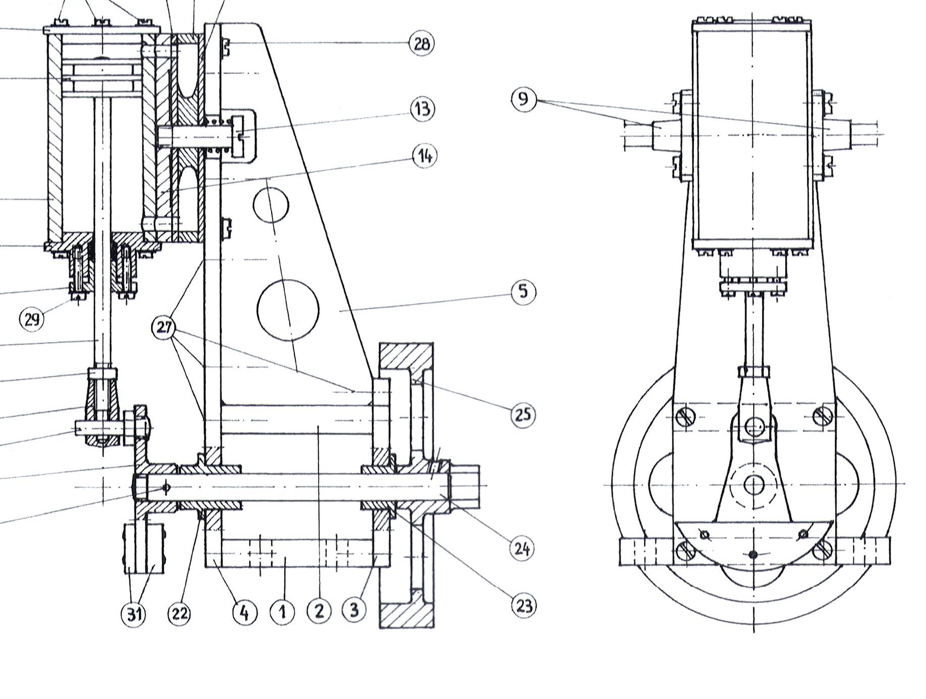

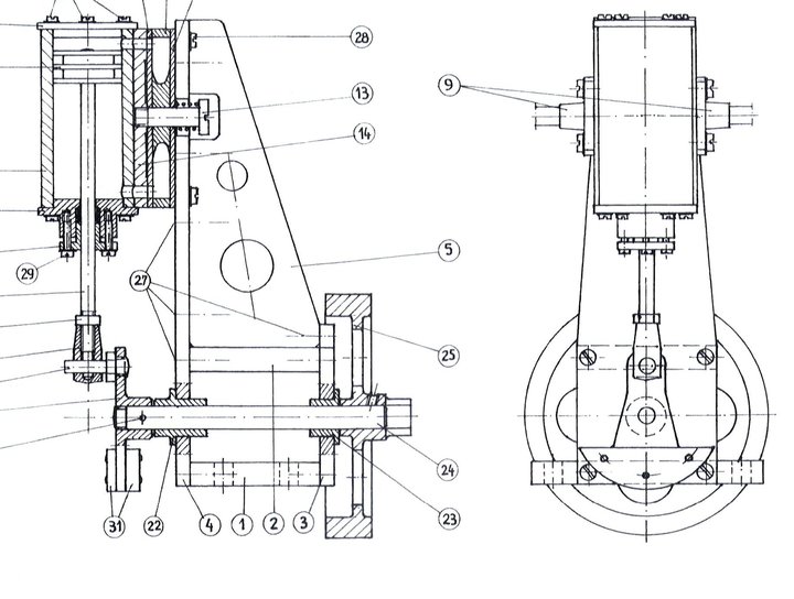

Zafascynowany napędem parowym z sąsiedniego forum (pfmrc.eu) od paru miesięcy śledzę artykuły w Modelarzu. Od lutego 2016 jest drukowany opis i plany różnych silników. Postanowiłem spróbować wykonać maszynę parową MPZK-4-2, projekt Z. Kapelan.
Rysunek: oscylacyjna maszyna parowa obustronnego napełniania nienawrotna.
plan.jpg [ 237.85 KiB | Przeglądany 7120 razy ]
Rysunek to wycinek planów Modelarz 5/2016 (tylko kawałek, mam nadzieje ze nie łamie praw autorskich).

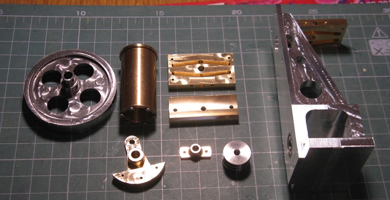

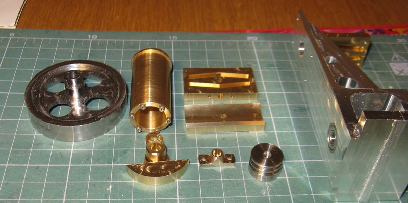

Nie będąc pewny, co z tego wyniknie ramę wyfrezowałem z jednego kawałka aluminium, co było dla mnie o wiele łatwiejsze (dysponuje frezarką CNC). W oryginale jest skręcana z powierconych płaskowników. Zamiast toczyć tuleje ślizgowe zastosowałem łożyska 5X8.
Kilka elementów już mam wykonanych. Był problem z zakupem śrub M1,2 więc przeprojektowałem wszystkie połączenie z M1,2 na M1,6.
Elementy praktycznie prosto z frezarki, wymagają dopieszczenia:
silnik 1.jpg [ 105.77 KiB | Przeglądany 7120 razy ]
silnik 2.jpg [ 100.74 KiB | Przeglądany 7120 razy ]

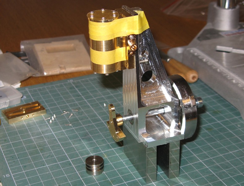

A tak miej więcej będzie wyglądać:
silnik 3.jpg [ 122.48 KiB | Przeglądany 7114 razy ]
Pozostało mi jeszcze wykonać kilka elementów. Niestety nie mam tokarki, tłok i cylinder wykonał dla mnie kolega. Resztę ja. Jak zadziała to potrzebny będzie mały bojler.
