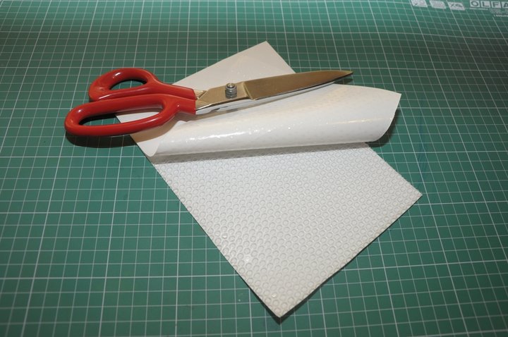

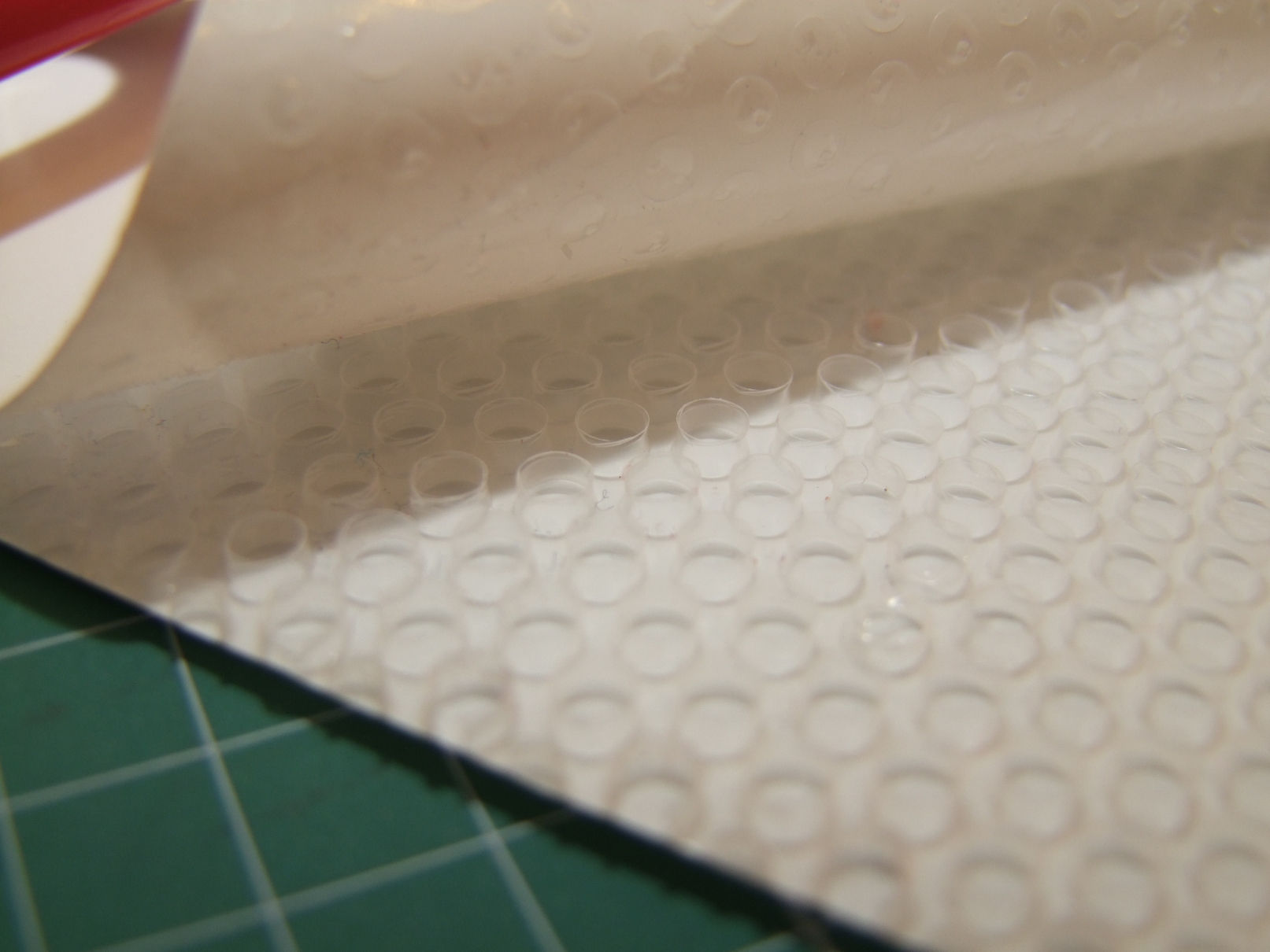

W zeszłym roku szukając materiału na stateczniki do ESY (od jakiegoś czasu mogą one być wykonane z materiału innego niż "piankopochodne"), znalazłem sklep-hurtownię zaopatrzoną w poliwęglany komorowe o różnej grubości i strukturze oraz barwie. Po rozmowie ze sprzedawcą otrzymałem próbnik z niewielkimi płytkami i zacząłem wnikliwie się przyglądać i badać nowy materiał. Wybrałem najcieńszą i zakupiłem jedną płytę, pociąłem na kawałki wygodne do transportu i przywiozłem do domu, a następnie wykonałem parę cięć, gięć i szlifów, i mogę z nieukrywaną satysfakcją stwierdzić, że może mieć dość powszechne zastosowanie w modelarstwie. Płyta w środku przypomina folię bąbelkową. Szukałem co prawda na stateczniki ale po namyśle i pewnych drobnych próbach złożyłem całkiem pokaźny profil, zewnętrznie przypominający graniastosłup trójkątny. Po wycięciu otworów ulżeniowych wyszedł całkiem mocny i trwały kadłub ale o tym już w innym dziale :)
