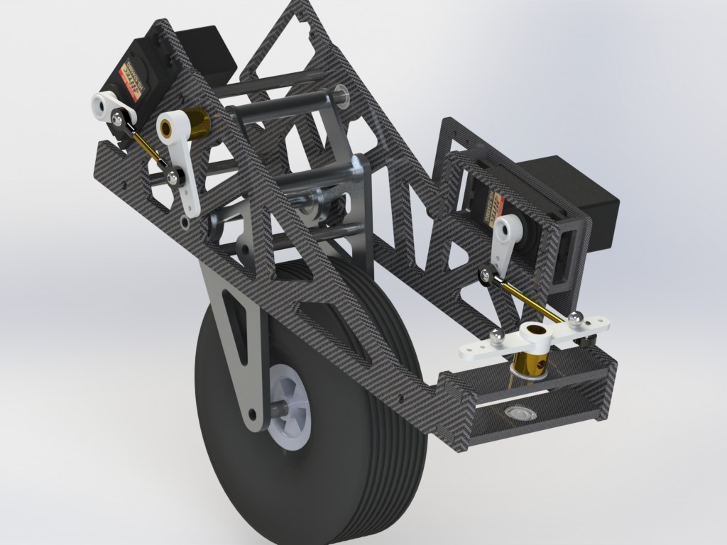

Swego czasu, mając trochę wolnego czasu, zaprojektowałem sobie mechanizm chowanego podwozia wraz z integrowanym serwem do kierunku napędzanego linkami. Projekt znalazł zastosowanie w modelu szybowca Solo 33 i jak do tej pory sprawuje się doskonale. Ja w swoim modelu nie mam amortyzacji, model waży ok 4,5 kg do lotu, a całość ramy podwozia została wykonana z czarnego laminatu G10 3 mm. Tylko wewnętrzne elementy jak jarzmo koła i wahacz jest aluminiowe (dural PA6 o grubości 3 mm) Osie do koła (fi-4) i wahacza (fi-3) są stalowe (stal sprężynowa). Łączniki spinające obie połówki ramy to wałki aluminiowe fi6 (PA6). W obecnym wykonaniu podwozie ma wymiary:
całkowita długość - 190 mm
wysokość ramy - 64 mm
szerokość (nie uwzględniając serw) - 56 mm
całkowita szer. razem z serwami - 102 mm
średnica koła - 88 mm
szer. koła - 34 mm
prześwit w jarzmie do koła - 38 mm
Przedstawiam tu tylko render z projektu, bo gotowe podwozie jak dotąd nie doczekało się sesji zdjęciowej ;-) Jeśli komuś byłoby potrzebny taki wynalazek, mogę udostępnić projekt.
Podwozie.JPG [ 112.92 KiB | Przeglądany 3388 razy ]
