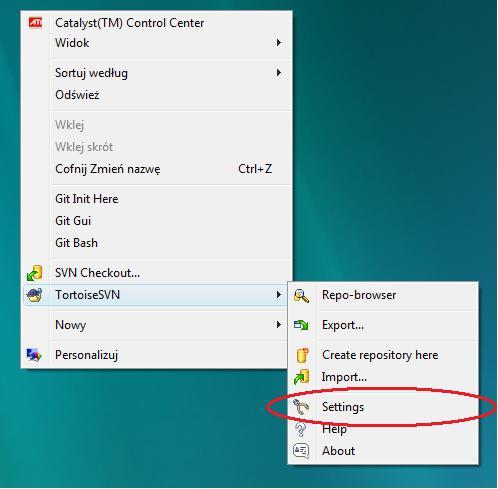

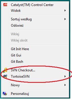

2. Po zainstalowaniu, po naciśnięciu prawego klawisza myszki powinno pojawić się menu kontekstowe wyglądające podobnie do:
menukontekstowe1.jpg [ 15.16 KiB | Przeglądany 747 razy ]
menukontekstowe2.jpg [ 27.47 KiB | Przeglądany 747 razy ]

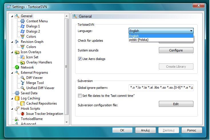

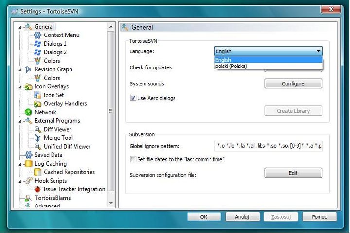

Wybieramy język polski i zapisujemy zmiany.
settings.jpg [ 64.07 KiB | Przeglądany 747 razy ]
Zmiany w oknie ustawień pojawią się po ponownym otworzeniu, a w menu kontekstowym po przelogowaniu/ ponownym uruchomieniu.

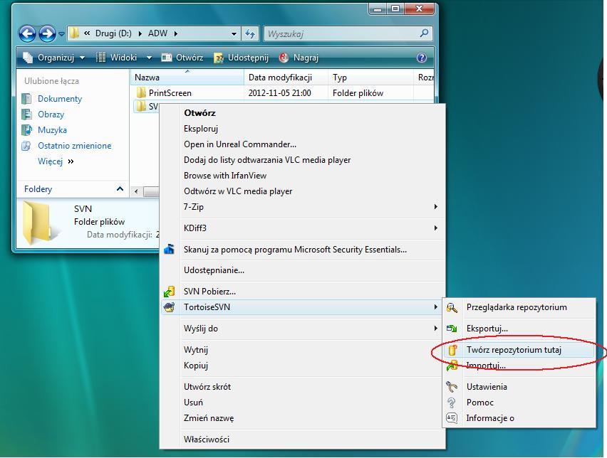

3b. Klikamy prawym na katalogu i wybieramy TortoiseSVN->Twórz repozytorium tutaj
tworzenierepo1.jpg [ 72.76 KiB | Przeglądany 747 razy ]

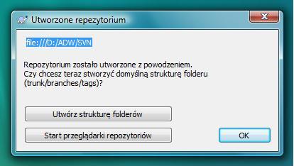

Pokarze się nam następujące okno
tworzenierepo2.jpg [ 19.13 KiB | Przeglądany 747 razy ]

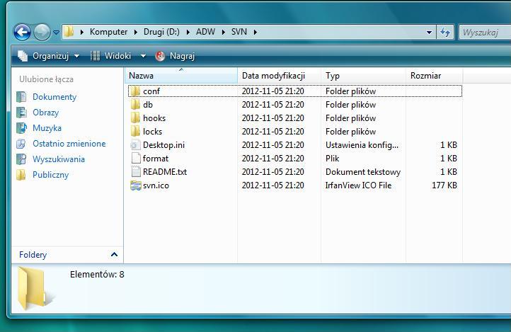

Klikamy OK, w katalogu w którym utworzyliśmy repozytorium powinna się pojawić następująca struktura katalogów.
tworzenierepo3.jpg [ 53.32 KiB | Przeglądany 747 razy ]
Nie dotykać tych plików. Modyfikacja plików, może spowodować uszkodzenie repozytorium i zawartych w nim plików
Repozytorium mamy gotowe.

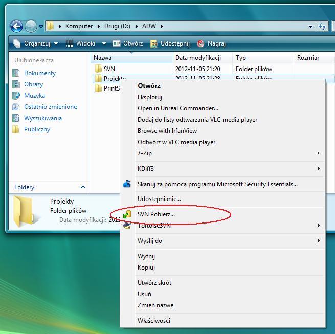

4a. Klikamy prawym na katalogu i wybieramy SVN Pobierz ..
projekty1.jpg [ 61.36 KiB | Przeglądany 747 razy ]

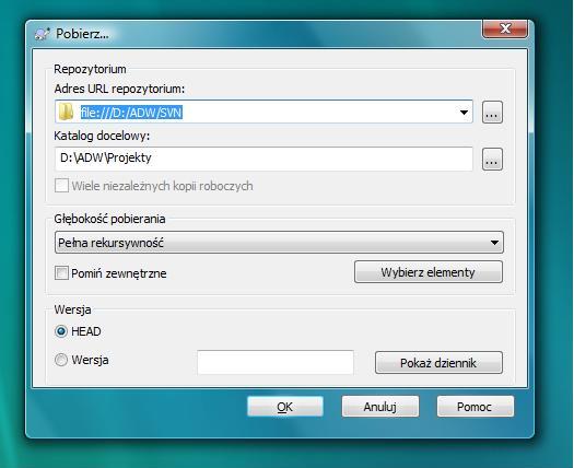

4b. W tym następnym okienku należy zwrócić uwagę na pole "Adres URL repozytorium" w naszym przypadku powinno być "file:///D:/ADW/SVN"
projekty2.jpg [ 33.15 KiB | Przeglądany 747 razy ]
Klikamy OK

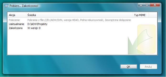

4c. Po ściągnięciu repozytorium pojawi się okienko
projekty3.jpg [ 26.87 KiB | Przeglądany 747 razy ]

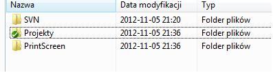

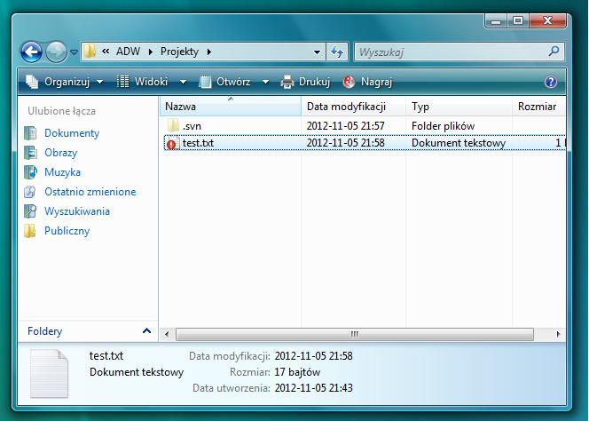

a w katalogu D:\ADW\Projekty pojawi się katalogu .svn (widoczny on jest tylko gdy ustawimy w eksploratorze windows widoczność ukrytych plików)
należy również zwrócić uwagę na zmianę ikony katalogu z projektami, przy katalogu pojawił się dodatkowy znacznik.
projekty4.jpg [ 10.49 KiB | Przeglądany 747 razy ]

5a. wchodzimy do katalogu z projektami i tworzymy plik tekstowy "test.txt" o treści "test pierwsza wersja"
Znacznik przy pliku to znak zapytania, oznacz on że ten plik nie jest pod kontrolą wersji.

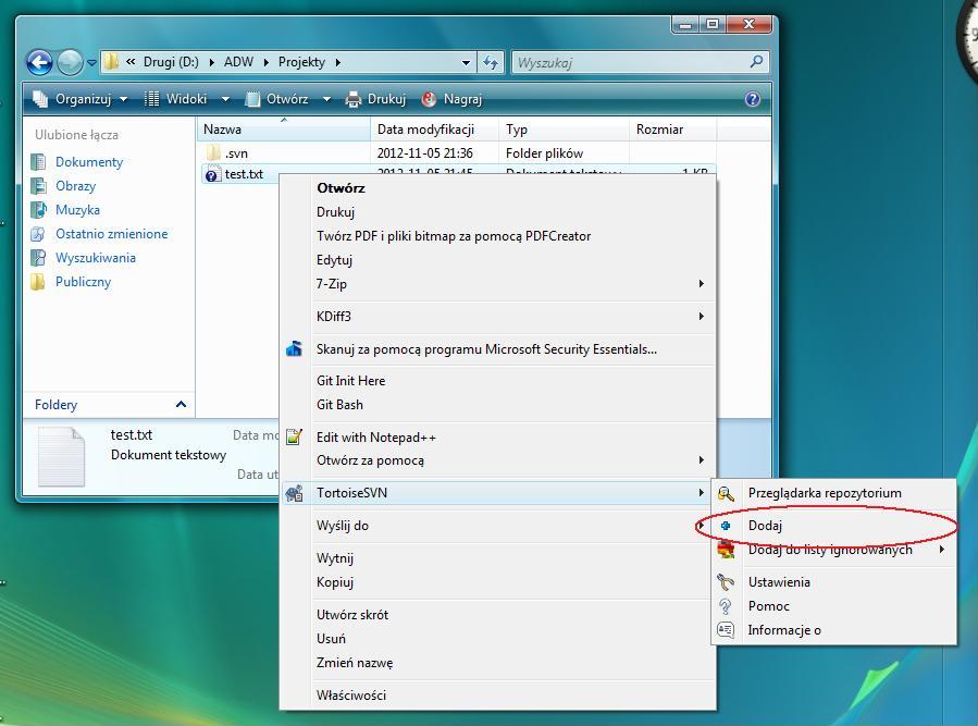

5b. Aby dodać plik do kontroli wersji, klikamy prawym i wybieramy TortoiseSVN->Dodaj
dodajplik1.jpg [ 75.89 KiB | Przeglądany 747 razy ]
Znacznik zmienił się na niebieski plus, oznacza to, że plik oznaczony jest do dodania do repozytorium.

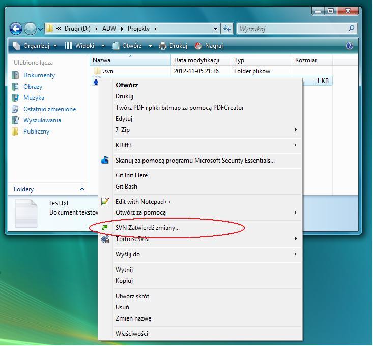

5c. Aby przesłać plik i zmiany do repozytorium, klikamy prawym i wybieramy TortoiseSVN->SVN Zatwierdz zmiany
dodajplik2.jpg [ 65.7 KiB | Przeglądany 747 razy ]
Wysyłanie zmian, można dokonać na jednym pliku albo całym katalogu.

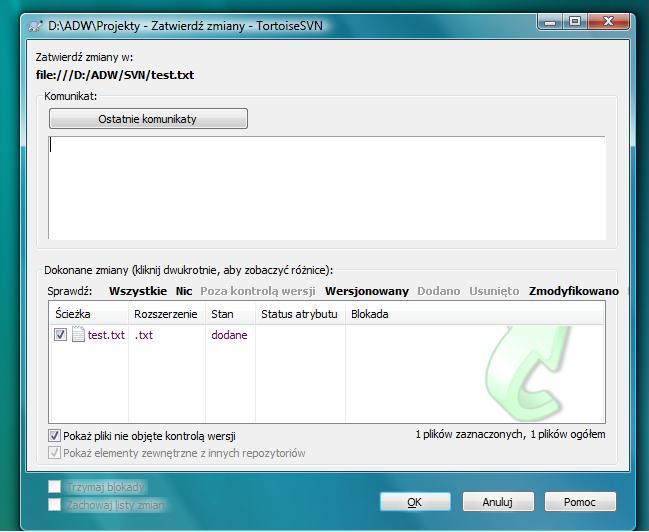

5d. Pojawi się nam okienko, gdzie należy dodać komentarz jakie zmiany zostały dokonane w tej konkretnej rewizji.
dodajplik3.jpg [ 45.94 KiB | Przeglądany 747 razy ]
Po kliknięciu OK pojawi się podsumowanie o tym jakie pliki zostały wysłane i numerze rewizji.
