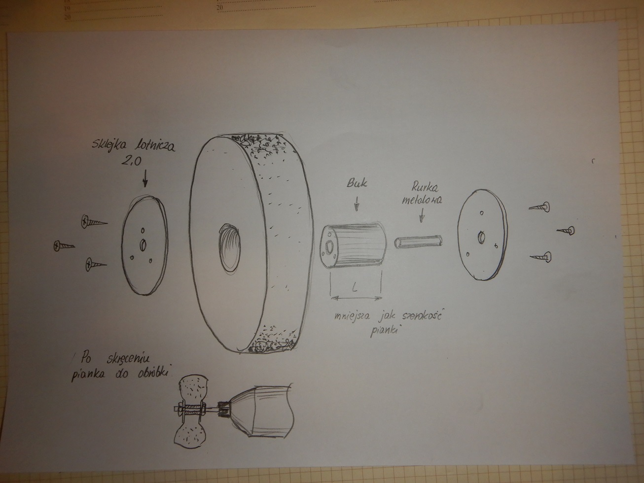

Na Zatorzu w B dopadłem jeden egzemplarz tej "gumy". Postaram się zrobić zapasowy komplet kół do Tukana.....większe i szersze. Na razie strugam w cadzie Muchę i BD146. Może jakieś pomysły na piastę tych kółek, sensowne ;) ?

Do silnikówek robiliśmy to w ten sposób. Boki skręcało się małymi wkrętami do twardego drewna (koniecznie) smarując dodatkowo boki klejem. Przed przykręceniem wkrętów ściskamy nakrętkami M3,M4 (na śrubie zależnie jaka będzie ośka).
DSCN6918.JPG [ 216.05 KiB | Przeglądany 920 razy ]
